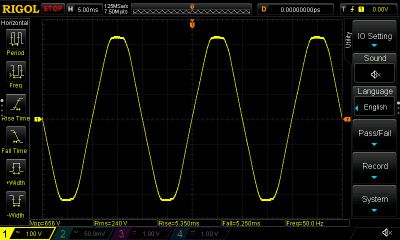

Niečo na zamyslenie - výlučne pre mysliacich:
Ja nie som mysliaci, preto neviem pochopiť, ako pasívna pračka vyrovná nerovnomernosť sínusovky, vznikajúcu niektorými typmi záťaže, ani ako odfiltruje napríklad impulzy pre HDO, ktoré sú niekde v okolí 200 Hz. Vysvetlí mi to niekto?

Netuším - chce to zmerať osciloskopom pred - za

Nejen před a za. Chtělo by to porovnat s klasickým pasivním filtrem. Ono to totiž s tím pasivním filtrem v UPSce samozřejmě může být lepší než úplně bez filtrace. Současně to ale nemůže být lepší než s podobně kvalitním samostatným pasivním filtrem.
To, že UPSka obsahuje i aktivní prvky, totiž v běžné situaci nehraje žádnou roli. Ty se uplatňují jen při provozu na akumulátor. Takže podle mě nelze obecně tvrdit, že Line-interactive UPSka filtruje lépe než pasivní filtr, protože i tato UPSka (kromě běhu na baterku) funguje jen a pouze jako pasivní filtr.

Samého ma zaujíma výsledok. Možno to niekto pomerá.
Nikde netvrdím čo je/nie je lepšie.
Súhlasím - lepšie je niečo, než nič Smile Pri tvrdom skrate na jednej fáze v ďalších dvoch "vyskočí" napätie a nie málo. Dupľom ak do eletrického vedenia kdesi upáli blesk. Teda aj nejaká prepäťovka nie je od veci.
