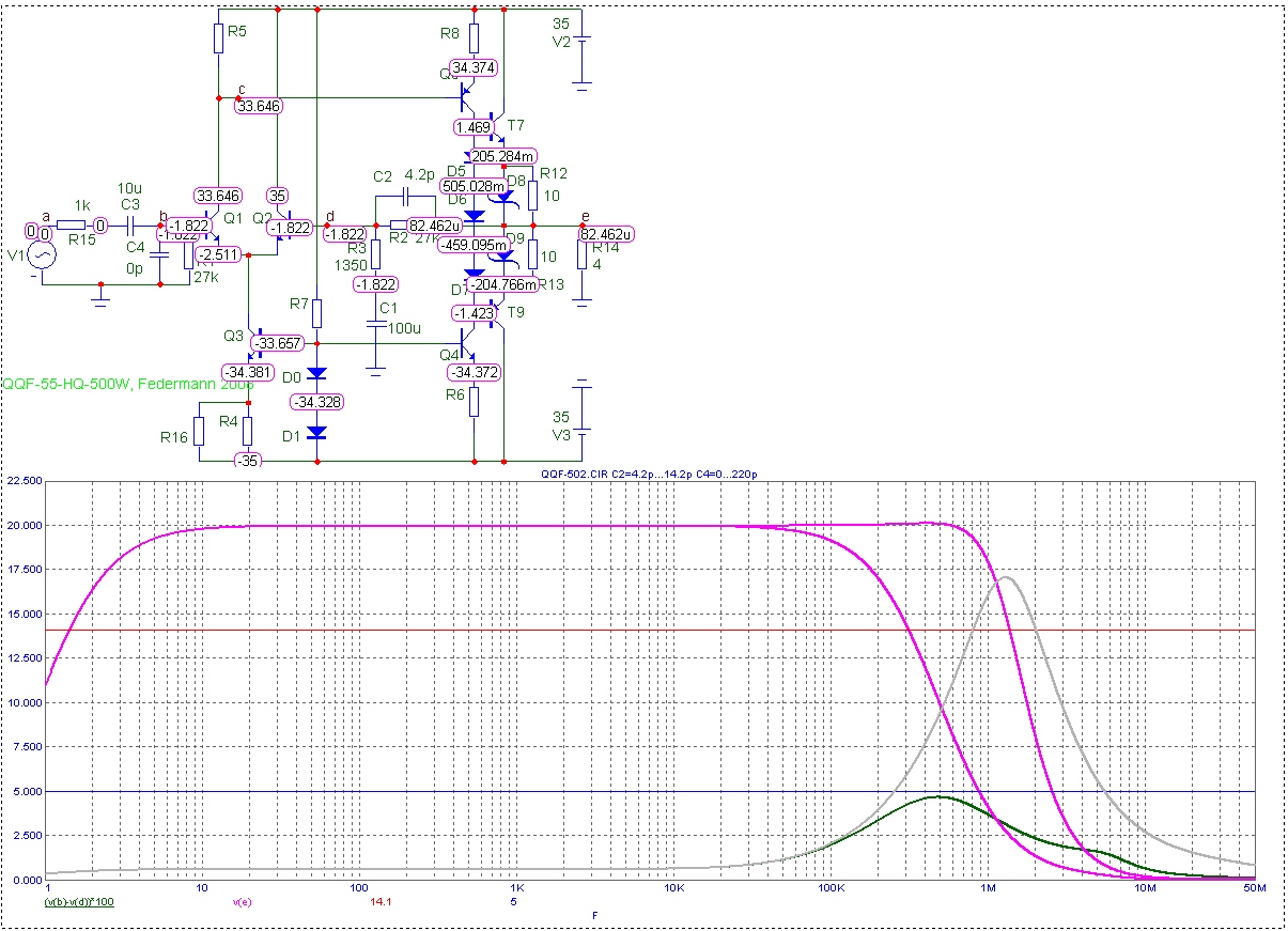

Pánové nezahálel jsem a brzy bude nová verze:
Požadavky na zapojení:
• Každé zapojení na jehož vstupu je vstupní diferenciální stupeň složený z bipolárních tranzistorů musí přenést celé akustické pásmo včetně pásma barvy tónů, aniž by došlo k jeho zkreslení.
• Řečeno jinými slovy, každé zapojení musí mít bez zpětné vazby tak velké zesílení, aby při maximálním výstupním napětí, v celém přenášeném pásmu nepřekročilo vstupní napětí Vdif≅57mV!
• S přihlédnutím k frekvenčním vlastnostem, u kvalitního Nf. zesilovače postačí, aby při maximálním výstupním napětí, na frekvenci 200kHz bylo Vdif<50mV.
http://www.FFFfff___.cz/index.php/nf-technika/81-teorie/214-tranzistorovy-zvuk-a-jeho-konec-aneb-nova-definice-pro-hi-fi
Graf Vdif
Stačí vyladit topologii A JE TO!
Chybí mi to jen učesat. (tak triviální)
Svět nekončí tím co znám, ale začíná tím co neznám a znát bych mohl.

FFFfff___ napísal:
Rád bych se zeptal na dvě věci:
1) Kde se vzalo ono magické číslo 57 mV ? Je to hodnota efektivní, špičková, nebo mezivrcholová? Je to číslo vždy stejné, nebo je vázáno na určité konkrétní zapojení se součástkami pevných hodnot ?
2) Proč musí být podmínka splněna bez zpětné vazby? Nestačilo by, aby platila s uzavřenou smyčkou zpětné vazby?
Príspevky: 20469
PríspevokZaslal: St december 10, 2008 08:05:33    Predmet: Odpovedať s citátom
opa napísal:
Není to žádné magické číslo, vychází z fyziky BJT tranzistoru, snadno to dohledáš. Nedáváš pozor Laughing

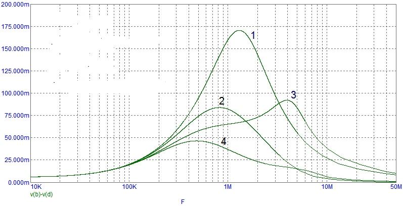

PríspevokZaslal: St december 10, 2008 10:05:36    Predmet: Odpovedať s citátom
opa napísal:
FFFfff___ napísal:
Je to jedno a totéž, jestli počítám větší zesílení „Au“ než, nebo menší vstupní napětí „Udif“ než. Jinak ty grafy jsou pro výstupní napětí Uef=20V:
1. Optimálně nastavená zpětná vazba (4.2pF; výstup a invertující vstup)
2. Předřazení R-C článku 1kΩ - 220pF
3. Upravena zpětná vazba (14.2pF; výstup a invertující vstup)
4. Upravena zpětná vazba (14.2pF; výstup a invertující vstup) a předřazení R-C článku 1kΩ - 220pF Je vidět, že tato topologie již splňuje podmínku Vdif≅50mV pro celé pásmo, nejenom do 200kHz!
