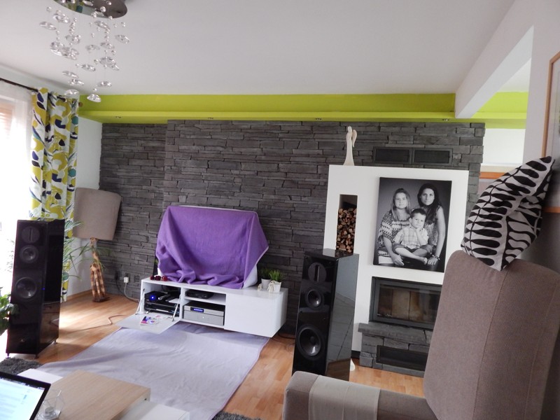

Ďakujem za pochvalu kolegovia.
Foto ako je vložené je len stav keď nepočúvam... Ak idem na vec, tak reproduktory vyťahujem cca 1,75 cm a zároveň trochu do prava. Robím to podľa jednoduchého vzorca teórie zlatého rezu aplikovaného J. Cardasom, čo som vyštudoval na audiodrom.cz. Taktiež ide repro cca. 1,5 m od bočných strán / pred krbom však stena - priečka nieje, čo na čas posluchu uvažujem riešiť homemade skladacím paravanmi s nejakými molitanovými ihlanmi alebo niečím podobným/.
Čiže mi nič neduní, bas je podľa mňa o niečo pevnejší a tvrdší ako ten, na ktorý som bol zvyknutý pri Velodyne CHT 10. Inak aj tá ostrosť je len občas, asi je to o kvalite nahrávky.... veď pri tom čo počúvam /niektoré metalové kapely/ - sa ani nečudujem. Ak ale dám takú Adelle, nejaké akustické veci - tak je to úplný elixír. Vykreslenie priestoru, atmosféra, ozaj to stojí zato. Pôvodne som 102-jky počul s Vincentom SV 234, čiže som bol zvedavý, ako si BV stroj s nimi poradí, ale ako som predpokladal, úplne v pohode. Podľa mňa BVA je k 234-ke minimálne rovnocenný súper, samozrejme iná akustika a podmienky, čiže sa mi to nedá až takto porovnávať, ale rozhodne mi pri BVA mi nič nechýba...
Keď už som takto zainvestoval do bední a zosu /týmto vzdávam hold manželke/, tak už to doklepem aj o tú kabeláž, akú tu má už pomaly každý... Možno potom nejaké panely obifon alebo niečo o kus peknejšie, možno fotoobrazy s vnútorným zatlmením. Ako to tak sledujem, o chvíľu dôjde aj na Zalána Schustera Laughing.
Mimochodom pozorujem, že hifi mánia je dosť podobná zberateľskej vášni, len s pridanou hodnotou, že sa občas môže potešiť aj zbytok rodiny.

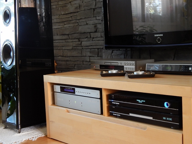

PríspevokZaslal: Ne september 28, 2014 12:40:55    Predmet: Upgrade Odpovedať s citátom
Dlhšie som sa neozval, bo nebolo o čom. Neprispievam moc do diskusií, lebo nie som v znalostiach elektra a PC doma, tak radšej mlčím....Neprejde ale deň, kedy nenavštívim toto super /+ aj "spriatelené "/ hifi fórum.
Pridávam obrázok s mojim najnovším prírastkom, tunerom H/K TU 970 II black. Snáď 2 roky som sledoval denne hifi inzerciu aby som ho kúpil, lebo sa už v tomto modeli nevyrába, a navyše som potreboval čisto čierne prevedenie, aby som to mal zladené s CD-čkom.
Sprvu som mal problém, lebo som musel kúpiť novú dipólovú anténu a zapojiť ju až na hrebeň strechy, aby bol bezproblémový signál. Som milo prekvapený krištáľovou čistotou produkcie. Samozrejme som chvíľu váhal, či kúpa tuneru je ešte vôbec účelná a krokom vpred.....Najbližšie budem riešiť asi HTPC, aby som sa zbavil množstva CD a DVD, ktoré mám v stolíku pod TV, keďže aj tento si pýta obnovu a počítam s minimalistickým stolíkom čisto iba na techniku. Súčasťou HTPC bude samozrejme aj wifi pripojenie, takže rádio by som mohol počúvať cez internet....HTPC suplujem NTB s HiFace M2Tech, ale poznáte to, je to dcérin NTB a dnešná mládež je furt pri PC takže hneď dôjde ku stretom záujmov...
Späť k veci -keďže kúpený tuner je aj? digitálny, takže keby silno chcem, zapojím nejaký výstup zo satelitného prijímača do tohto tuneru a možno by som mohol prijímať niektoré stanice v digitálnej forme... čo však pochybujem, že budem riešiť, ale kúpil som ho za dobrú cenu takže nieje o čom. A navyše pekne svieti...

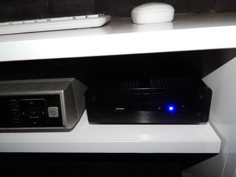

PríspevokZaslal: So marec 21, 2015 19:05:38    Predmet: Akasa NUC a Skyline Odpovedať s citátom
Takže snažím sa napredovať. Chcem sa veľmi pekne poďakovať členom z tohto fóra za príspevky a postrehy k pasívnemu HTPC, na ktorý v mojom prípade prišiel čas. Hlavne členovi Vivi a Odarovi, lebo nie som až tak zdatný vo výpočtovej technike aby som vyladil takýto systém. Čiže som nakúpil Intel NUC z druhej ruky, pridal pasívnu skrinku Akasa, sieťovú kartu, software a Vivi to už, keďže je veľký majster akosi vyladil.
Funguje na jednotku.

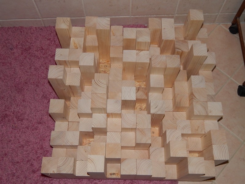

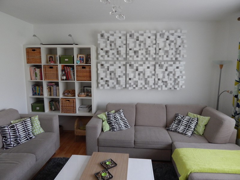

Zároveň som sa rozhodol trochu vylepšiť akustiku miestnosti. Rozhodol som sa začať DIY výrobou difúzorov typu Skyline. Najskôr som chcel kúpiť polotovar od Fifiho a už to sfinalizovať, keďže mám takéto práce rád. V snahe o čo najväčšiu tvarovú dokonalosť som sa ale rozhodol to urobiť z dreva. Pridávam foto, vo fináli to bude nastriekané bielym polyesterovým lesklým lakom. Celkovo budem kompletovať 6 panelov, umiestnené to bude za poslucháčom. Keď to bude hotové, dám celkové foto. Difúzormi som začal hlavne pre časovú náročnosť. Je to bez meraní, ale nemyslím si, že by to zafungovalo záporne. Keď to budem mať, na rade budú absopčné panely v hr. 5 cm z Rockwool Airock, umiestnené na bočných stenách, záverom basové absorbnéry. Foto tiež bude.Mám veľké šťastie, že mi to manželka akosi toleruje, samozrejme to musí nejako vyzerať......takže mám čo robiť. Absorbéry budú rámiky zo smrekových latiek, čierna netkaná fólia, minerálna vlna a celé to bude obalené nejakej peknej nenápadnej látke.

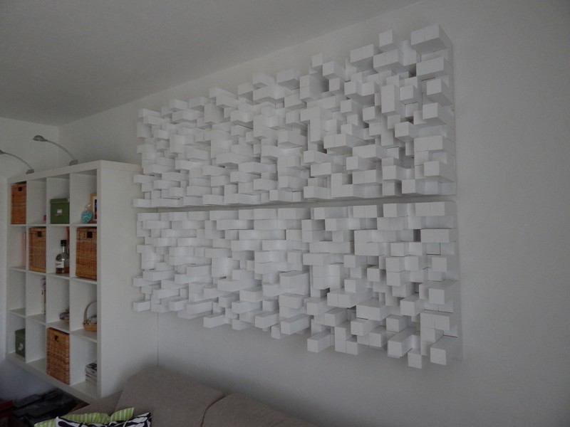

PríspevokZaslal: Po apríl 20, 2015 17:58:47    Predmet: Skyline Odpovedať s citátom
Tak, hotovo. Bolo to ozaj pracné, zvlášť pokiaľ sa jedná o konečnú úpravu....Drevo je drevo. Vedel som, že pokiaľ by som to moril, pustí to chĺpky a tie treba po prvej aplikácii so šmirglom dať dolu, čo je pri tomto tvare ozaj fuška. To isté ale platí aj pri farbení polyesterovou farbou. Striekané asi na 4-5x polyesterovým základom, potom dôkladne prebrúsené a znovu asi na 4x striekané polyesterovou farbou lesklou....Len na okraj, podľa mňa, má jeden prvok /60x60cm/ hmotnosť cca. 17-20 kg...Upevňoval som to na závitové tyče a chemickú kotvu, 3 úchyty na jeden prvok.Výsledný zvuk - správu podám neskôr, domontoval som to včera neskoro večer a na nejaký posluch som nemal dosiaľ čas a hlavne kľud.
Na pravo od difúzora, v rohu bude basová pasca /sorry ak som sa vyjadril nepresne, basový absorbér/ a to buď origo rohový prvok, alebo dva panely - bude taktiež DIY.
Do policového dielu na ľavo v rožných priečinkoch plánujem také kocky z minerálnej vlny obalené v látke /kvázi basový absorbér/. Tie basové úpravy považujem viac menej za experiment, nejaké rezonátory a pod. prídu na rad neskôr, zrejme až po profi meraní.... Very Happy .

PríspevokZaslal: St apríl 22, 2015 14:30:06    Predmet: Odpovedať s citátom
Pekna praca.
Ja som to robil tiez z polystyrenu ale lepil som hranolceky na sololit, po nalepeni isli len 2vrstvy latexu a viac som neriesil.

PríspevokZaslal: Št apríl 23, 2015 08:36:48    Predmet: Skyline Odpovedať s citátom
rrart : ďakujem za pochvalu Very Happy . 400-600,- € by som za to asi nedal, ale takto je to OK, vcelku pekná dizajnovka. Zatiaľ sa to každému, kto to videl - páčilo, z výsledku som milo prekvapený. Čaf.

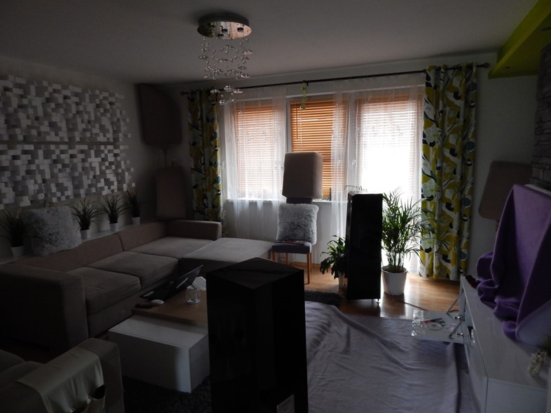

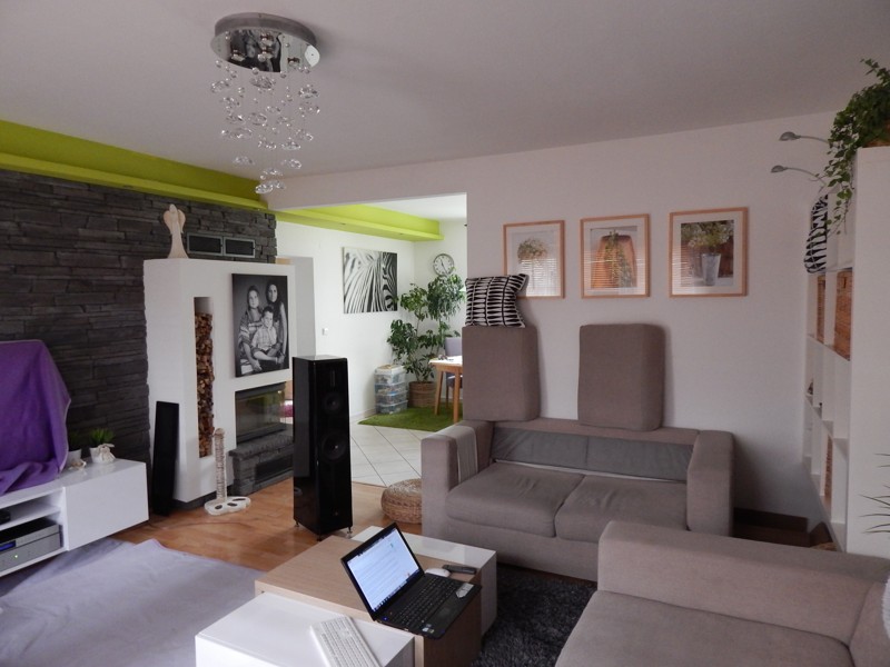

PríspevokZaslal: Pi apríl 08, 2016 11:20:00    Predmet: Akustika Odpovedať s citátom
Len aby reč nestála....Vonku zúri relatívna nepriazeň osudu,(športom k trvalej invalidite, som po operácii medzistavcovej platničky) takže železo a spol. bez zmien, tak aspoň foto provizórnych akustických úprav miestnosti v čase, keď je dom prázdny a je chuť dať volume naplno Smile. Smrť Smeru-SD, SNS, Mostu Híd a Sieti Smile....škoda hovoriť.

PríspevokZaslal: Pi apríl 08, 2016 11:35:29    Predmet: Odpovedať s citátom
Ty drevene hranoly jsou akusticky k nicemu.
Lepsi by bylo udelat neco designove podobneho z akusticky pohltiveho materialu ... drevo je nanic.

PríspevokZaslal: So apríl 09, 2016 07:59:04    Predmet: Odpovedať s citátom
Navrhuji prinos drevenych spalku za tisice korun zmerit.
Zmerte dobu dozvuku s panelem /drevene spalky/ a pak tu dobu dozvuku zmerte bez spalku.
Doba dozvuku- hladina zvuku poklesne o 60 dB pod svou původní úroveň.
Platí, že krátká doba dozvuku zlepšuje akustický komfort.
Penize za drevene spalky jsi splachnul do zachodu.

PríspevokZaslal: So apríl 09, 2016 08:09:41    Predmet: Odpovedať s citátom
2 Bartoli
Absorbér - difúzor . Pozri si, čo to znamená.
Blbosť, OPTIMÁLNA (závisí od rozmerov miestnosti a jej prevažujúceho účelu), nie krátka. Choď počúvať do bezodrazovej komory! Pretlmenie je nanič, vtedy pomôžu difúzory, ak je potrebné rozptýliť odraz od rovnej plochy (hladká stena) do rôznych smerov, ale neabsorbovať energiu.. Ty si u luba robil merania, že tak rezolútne hovoríš o vyhodených peniazoch?

PríspevokZaslal: So apríl 09, 2016 08:25:45    Predmet: Odpovedať s citátom
Dle fotografii je jasne videt jak je ta jeho cimra na tom se zatlumenim bidne....vidim tam same steny z akusticky nepohltivých materialu a o pretlumeni muzete psat jen vy, je to cele z vasi strany absurdni.

PríspevokZaslal: So apríl 09, 2016 08:34:58    Predmet: Odpovedať s citátom
Kdybys nekomentoval vsechno, nemusis se pak kroutit. Psal jsi ze drevo je jako absorbcni material na houby. Jenze tohle je difuzor. To je cele. To byl zakladni omyl.

PríspevokZaslal: So apríl 09, 2016 08:39:42    Predmet: Odpovedať s citátom
Kocour napísal:
Ale ja vidim fotky moderni nezatlumene cimry a napsal jsem ze je tam ten dreveny nesmysl z akusticky nepohltivého materialu nanic.
A pak vytahne Bunta hifikecy o bezdozvukove komore a pretlumene cimre....coz je opravdu neco cim tyhle moderni interiery ala Lubo 212 netrpi....a temhle modernim interierum nepomuze difuzor ale tlumeni, zavesy, koberce, knihovny, obrazy, atd.
A tedy o rozptyleni zvuku do ruznych smeru od tech trapnych kostek dreva uprimne pochybuju, notabene kdyz hifista posloucha ty paskovy zazraky ze sofa a hlavu ma tak 10-30 cm od toho nesmyslneho drevokostka difuzoru. Absurdni.

PríspevokZaslal: So apríl 09, 2016 08:59:56    Predmet: Odpovedať s citátom
Tak z tohoto prispevku nelze dostat nic jineho nez autorovo nepochopeni absorber/difuzor. Pokud takto pises vetsinu prispevku, ale myslis to vlastne jinak, tak se nediv veskeremu deni zde v posledni dobe.
Mohl ses traba Luba zeptat proc zvolil difuzor misto absorberu.

Kocour napísal:
Bartoli napísal:
Absurdni myslence ze rozptylovani zvuku difuzorem v male cimre jako akusticke uprave ktera by davala smysl nikdo pri smyslech neveri.
Ptat se Luba proc zvolil nesmysl je nadbytecne, prece se ho nebudu ptat kdyz o tom nic nevi a cimru ma takovou jakou ma a bedny s paskacem to jisti.
Je to jen nelichotivy obrazek jak to s hifisty funguje.
K akusticke dokonalosti chybi uz jen ta mrbacihla 20kg na tech paskovych mrsbach aurum cantus Laughing

Bartoli - áno, absorbéry rozhodne budú. Po stranách miestnosti. Niktoré trvalé (pravá strana) a niektoré dočasné, vo forme mobilného stojanu s panelom v miestach prvých odrazov ( ľavá strana Okno-dvere). Plus strop - pokračovanie difúzoru smerom do stredu miestnosti a rohy miestnosti, to bude samostatná kapitola.
Keďže to chcem urobiť ako-tak seriózne a pohľadovo prijateľne, s využitím jednoduchých programov pre návrh takýchto úprav, tak to zatiaľ má čas, lebo nemám na to energiu....
Príspevkom som len z dlhej chvíle chcel dokumentovať dočasné úpravy, v čase keď počúvam...manželka sa usmieva (a ja vlastne tiež).

A jsi si jisty temi misty prvnich odrazu? Wink
Jinak ti to psal uz i Kocour, aurum cantus 102 urcite nejsou seriozni hifi bedny a tim to cele jaksi zacina a v tvym pripade i konci.
Aneb kde nic neni ani smrt nebere.

Zázrek, Cecilko.. Bartoli podľa obrázka vie zmerať RT60 a navrhnúť akustické úpravy, kam sa hrabe napr. Veľký Bobo. Rolling Eyes Ale hlavne že má pocit že má patent na "pravdu"...

Bartoli - všetkým je myslím jasné, že len tie bedne, ktoré máš ty doma, sú tie najserióznejšie...o tom žádná.
BV- Very Happy , má ten pocit, značne dominantný. Som rád každej dobrej rade, postrehu, ale toto je už ozaj moc. Výraz dominantný podľa dojmu, ktorý tento pán poctivo vytvára - by sa dal nahradiť aj iným, jednoduchým, expresívnym výrazom....Nechodíme sa sem rozčulovať, tak neviem načo to všetko. Bartoli, sorry.
