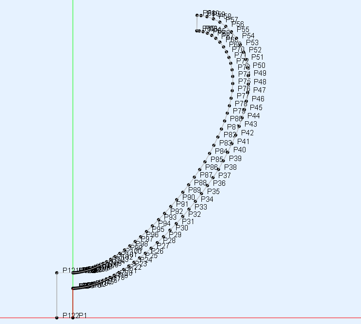

S Ath tenhle tvar nevygeneruješ (tj. celý včetně té roury), ale můžu sem dát mustr projektu pro ABEC/AKABAK, který si můžeš dál ručně upravit i pro cokoliv takového. U rotačně symetrických tvarů není potřeba generovat žádnou síť, celá geometrie se definuje prostě jako seznam 2D souřadnic bodů podél profilu(ů).
Plnohodnotnou verzi Ath pro rotačně symetrické projekty jsem ještě neuvolnil. Ani nevím, jestli to udělám - je to až moc dobré.

Myslel jsem tak, že místo vygenerovaného tvaru/3D modelu z ATH bych do ABECu naimportoval 3D model v .stl. Ale netuším, jak moc se do toho postupu dá zasahovat (respetktive jak dodám potřebné parametry, které jsou výstupem z ATH). Kdybych ten tvar i s trubkou udělal jako jeden model, to se naimportovat asi dá ne?
Nic, nechci plácat - solidně v tom plavu, musím si kolem toho něco načíst.
citácia: | ale můžu sem dát mustr projektu pro ABEC/AKABAK, který si můžeš dál ručně upravit i pro cokoliv takového. |
Tohle by mi asi dost pomohlo.

Jak říkám, pro efektivní postup potřebuješ rotační symetrii, a tak to taky definovat - na to je v ABEC zvláštní režim. Zatímco plně 3D model (STL - asi by to taky šlo, používám MSH/Gmsh) trvá spočítat třeba řádově hodiny, ten samý model v módu rotační symetrie trvá pár desítek sekund a běžně umožňuje i podstatně vyšší rozlišení. To je dost zásadní rozdíl v možnosti ten návrh nějak systematicky iterovat.

Slíbený příklad.

Díky!
Zkusím to hodit do stroje, jak bude prostor.
