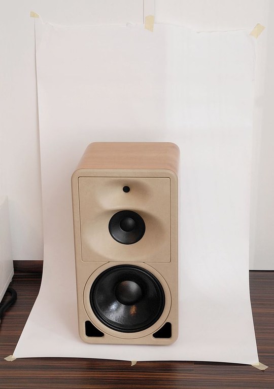

PríspevokZaslal: Št október 18, 2012 10:52:18    Predmet: Odpovedať s citátom
Zelenac: neviem, či sa presne rozumieme, ale kontramatky tam ani nemám veľmi kde dať. Závitové tyče sú v zvukovodovej časti uchytené napevno (práve závitovým zaisťovačom (tekutá emulzia)) a na zadnej strane sústavy sa to priťahuje takými nábytkovými skrutkami, ktorých hlavy vidieť na finálnych fotografiách.
V každom prípade, je to už vyriešené. :-)
OPA: Vo zvuku ostali zachované prakticky všetky "parametre", ktoré som popísal na ôsmej strane tohoto vlákna, keď som to mal predbežne zlepené lepiacou páskou. :-) ...vyjma "slabšieho" pásma nižších stredov - to sa meraním a následným nastavením dostalo do akurátnej úrovne (v tom zmena veľká).
Naopak, vylúčenie jedného DA/AD prevodu (do zostavy zaradený M2Tech prevodník USB/SPDIF) nespravilo vo zvuku až taký veľký rozdiel, ako som od takto technicky zásadnej zmeny pôvodne očakával (aj keď to samozrejme počuť je, a je to zmena k lepšiemu). :-o
Tomtom: naoplátku možeš poslať pár záberov od teba.. ..adresu máš. ;-)
Sľúbil som ešte niekomu, že popíšem ako to fotím.. ..mám pocit, že už som to niekde slovne opisoval, ale jedno foto objasní viac ako dlhý popis.

PríspevokZaslal: Pi január 04, 2013 17:15:05    Predmet: Odpovedať s citátom
MERANIA 2
Druhá fáza meraní sa robila už na kompletne dokončenej sústave, tak ako ju vidieť pár príspevkov vyššie. Cieľom bolo "spojiť" meniče a vytvoriť presset pre digi crossover, ktorý bude signál pre jednotlivé pásma rozdeľovať a upravovať.
Na začiatku opäť drobná vysvetlivka: Prvá sada meraní sa robila takzvane "dvojkanálovo". Pri tomto spôsobe merania softwér vysiela aj prijíma dva kanály (na zvukovej karte sa použije stereo pár), pri čom jeden je "merací" (vetva s mikrofónom a meraným objektom), druhý "referenčný" (slučka, ktorá prejde cez merací zosilňovač, kartu a prípadné ďalšie harampádie, akurát bez tej "akustickej časti"). To umožní nie len lepšie sledovať veci v časovej oblasti, ale aj odčítať vo výsledku skreslenia, ktoré by do merania vniesla karta a merací zosilňovač.
Môj aktívny domáci setup by sa tiež dal zapojiť takto dvojkanálovo (referenčný kanál by prechádzal cez inú vetvu digi crossovera a ďalší kanál zosilovača), vzhľadom na zložitosť zapojenia a nedostatok času sme ale tieto merania urobili jednokanálovým spôsobom. Znamená to jediné - vo všetkých nasledujúcich meraniach sa už NEjedná o merania samotnej sústavy, ale o merania celého setupu: "zvuková karta (Edirol) - digitálny crossover XTA - multikanálový zosilňovač Audionet - reprosústava"!
Digitálna výhybka síce nedokáže čarovať, ale minimálne čo sa týka flexibility, rýchlosti a ponúkanej kvantity možných korekcií, nedá sa to s pasívnym riešením porovnať. Môj pôvodný "ideologický" zámer bol taký, že to predelím, skorigujem hrubé nedostatky a na drobné deviácie frekvenčnej charakteristiky už výpočtový výkon míňať nebudem. :-) Nuž ale keď človek vidí, ako elegantne to ide, a ako vie pridať drobnú korekciu bez toho, aby zakúpil ďalší rezistor, kondenzátor, alebo cievku.. ..no nedalo mi to. 8-)
Frekvenčná charakteristika použitých meničov je síce divoká, samého ma ale prekvapilo, že už vhodným umiestnením filtrov a zvolením ich strmosti (+ samozrejme korekcia na výškový drajver, ktorá jeho charakteristiku "položí do roviny") ukázalo vcelku prijateľný výsledok. Potom nastal onen "nepokoj", keď sa "tam pridal decibelík", "tam ubrali dva", tam sa trošku zväčšila strmosť, tam sa o 5 Hz posunulo..
Výsledok po pár hodinách laborovania je tu:
Frekvenčná charakteristika v osi a akustická fáza.
V tejto fáze sa sledoval rozsah od nejakých 200 Hz hore, nižšie pásmo sa už malo ekvalizovať podľa stavu v miestnosti. Ak by sa do úvahy nebrali zúbky na hornej strane ak. pásma, charakteristika by sa v rozsahu nad 300 Hz zmestila do tolerančného poľa +- 0,5 dB.
Tu hneď poznámka: ak by som bol výrobca sústav, musel by som pre zákazníka vytvoriť nejaký obrázok aj s pásmom basov. V tomto prípade by mi neostávalo nič iné, ako merať basový menič a bassreflexy v blízkom poli a výsledok potom poskladať (čo sa pre kontrolu aj spravilo). Meraná sústava ale vzniká v jednom páre a bude hrať pravdepodobne len u mňa v obývačke, preto som v tejto fáze nechal basy tak ako sú, a ekvalizačné možnosti crossoveru nechal na úpravu stavu, ktorý budú mať basy v konkrétnom umiestnení.
Tu vidieť priebehy jednotlivých meničov a samozrejme výsledné deliace frekvencie. Tá medzi stredom a výškou nakoniec skončila mierne vyššie než som plánoval, čo mimo iného znamená, že som nie celkom využil možnosti, ktoré ponúka kompresný drajver (použiteľný frekv. rozsah ide omnoho nižšie ako bežná 1" kalota). Dole to sadlo +- tam kde som plánoval.
Porovnanie páru.
Tu som bol naozaj zvedavý - zvolená je veľmi prísna mierka, aby ukázala toleranciu výroby meničov, rovnako ako nepresnosti mojej práce. Rozdiely medzi oboma sústavami sú do 0,5 dB, vyjma vršku drajvrov, kde medzi 11 a 13 kHz rozdiel vyskočí na 1 dB. U mňa spokojnosť.
Smerovky horizontálne 0 až 90°.
Toď výsledok asi najväčšej konštrukčnej komplikácie tejto sústavy. 8-)
Smerovky klesajú s "tendenciou" akú som si to predstavoval, aj keď deliaca frekvencia medzi stredom a výškou sa dá nájsť a spojenie nie je stopercentné. :-) Na druhej strane, odchýlka od nejakej pomyselnej "priamo klesajúcej línie" je v najkritickejších miestach tak 3 - max. 4 dB, čo je tolerancia do ktorej sa mnohé sústavy nevtesnajú ani v osi. :-))))))
Na tomto mieste by rovnako nezaškodila nejaká kvantizácia toho, čo zvukovody priniesli. Okrem toho, že mimoosové priebehy (aspoň teda v horizontále) sú uniformnejšie ako pri veľkej väčšine priamo vyžarujúcich sústav, nastáva mimo osi aj väčší útlm. Prakticky povedané: sústava smeruje viac akustickej energie na poslucháča pred ňou, menej na strany a tým pádom je aj interakcia s miestnosťou, špeciálne v oblasti "prvých dorazov" podstatne menšia. Hrubé porovnanie so štandardnou trojpásmovkou hovorí, že lepší mimoosový útlm sa začína prejavovať už od nejakých 500 - 1000 Hz vyššie a ak vezmeme ako referenciu vyžarovanie sústavy do strany (90°) môžme hovoriť o zlepšení od 5 do 25dB (je frekvenčne závislé - dole je zlepšenie menšie, hore väčšie, a samozrejme záleží silne na tom s čím sa porovnáva).
Smerovky vertikálne - v smere nad sústavu v rozsahu 0 až 60°
Tu to samozrejme ideálne nie je, ale to sa pri trojpásmovej konštrukcii ani nedalo čakať. Osobne je pre mňa záhadou, prečo pri meraní "nad sústavu" nedošlo k odpočtom a súčtom medzi stredovým a basovým meničom.
Na grafe vidieť, ako pracuje vo vertikálnom smere výškový zvukovod.
Smerovky vertikálne - v smere pod sústavu v rozsahu 0 až 60°
Tu už je všetko tak "zlé", ako predpovedala teória. :-) "Bordelu" by sa principiálne dalo zabrániť koaxiálnym usporiadaním meničov. Stavu pomôže aj strmšie delenie medzi jednotlivými pásmami, ktoré tu je použité.
Tu výkonový priemer (červenou) pre horizontálne smerovky 0 až 90°.
Schválne nepíšem, o "výkonovej charakteristike", lebo tá je definovaná zložitejšie a zahŕňa kompletné vyžarovanie sústavy aj vo vertikále, pri čom sa sleduje aj stav "za sústavou", to znamená aj uhly ďalej ako 90°. Toto je jednoduchý výkonový priemer, ktorý sme spravili počas ladenia crossoveru, keď som premýšľal nad tým, či neobetovať totálnu vyrovnanosť v osi na úkor zlepšenia akéhosi "vyžarovacieho priemeru". Ten ale neukázal žiadne nedostatky, takže os ostala tak, ako vidieť hore.
To isté pre uhly 0 až 40°.
Impulzná charakteristika celej sústavy.
Vidieť že všetky meniče sú vo fáze a vyžarujú v poradí výška, stred, bass, vrcholy impulzov sú v rozsahu cca 1,3 ms.
Hneď tu odpovedám na otázku, ktorú mi položil kamarát, keď si pozeral tieto merania: "Prečo v digi crossoveri jednoducho neoneskoríš výšku aj stred tak, aby sa impulzy stretli?".
Nuž: časovo sú teraz ofsety nastavené tak, aby sa meniče "časovo stretli" čo najlepšie na deliacich frekvenciách. Samotný menič totižto nemá "čas" (správnejšie by bolo napísať fázu) vo svojom pracovnom pásme "rovný" a keď sa k tomu pridajú filtre vo výhybke - jedno či pasívnej, alebo aktívnej (neplatí pre digitálne filtre FIR) tak tie vnesú ešte väčšie časové "posuny". Platí - čím strmší filter, tým väčší zásah do časovej domény. Konštruktér teda môže nastaviť oneskorenia meničov (ak má tú možnosť, čo ja mám) buď tak, aby pekne vyzeral takýto impulz, alebo aby boli pásma dobre "časovo zladené" na deliacich frekvenciách a tým pádom sa tam ich vyžarovanie bezproblémovo "sčítalo". Dosiahnuť obe možnosti naraz je možné len pri určitom mechanickom usporiadaní (ku ktorému ale nemám ďaleko!) a s málo strmými filtrami (6dB/oct.), čo je pri tejto sústave problém. 8-) ..prípadne ísť cestou digitálnych korekcií, ktoré dokážu vyrobiť "frekvenčne závislé oneskorenie".
(opäť sa ospravedlňujem za zjednodušenie a nekorektné názvoslovie)
Moja voľba je jasná z predchádzajúceho obrázku - zvolil som zladenie fázy na deliacich frekvenciách, v každom prípade - crossover XTA má aj "fázovacie korekcie", takže experimenty v tomto smere zrejme budú pokračovať.. ..priznávam, že onú funkciu som zatiaľ plne neovládol a nastavenie týchto vecí už nie je na "pár minút".
Doznievanie celej sústavy.
Tu graf typu "burst" (popis v predchádzajúcom príspevku). Zobrazuje prakticky to isté, čo predchádzajúci waterfall, časová os ale nie je absolútna, ale udáva sa vo forme "počet periód pre danú frekvenciu". Prípadné problémy s doznievaním zobrazí čitateľnejšie.
SKRESLENIA SÚSTAVY:
Skreslenie sústavy pri výstupnom ak. tlaku 80 dB.
Tu už sme merali rýchlejším a uši menej drásajúcim spôsobom prelaďovaného tónu Sweep. Keďže predchádzajúce merania samotných meničov zahŕňali aj vyššie harmonické a neukázali žiadny problém v tomto smere, zvoli som pre celú sústavu tento spôsob merania.
Do grafov som na pravú stranu doplnil aj percentuálne vyjadrenie skreslení (program Arta bežne zobrazuje len dB úroveň, a ak chce niekto percentá, je nutné si to prepočítať).
Skreslenie sústavy pri ak tlaku 90 dB.
Tu nastal zaujímavý jav - skreslenia 4. harmonickou (a čiastočne aj 3.) oproti meraniu na 80dB nezmenili svoju úroveň - špeciálne v oblasti, kde hrá kompresný drajver (percentuálne sú akoby lepšie, lebo referenčná úroveň sa zvýšila, ale absolútne zostali zhruba na úrovni 27dB). Pohľad na predchádzajúce merania, kde sa merali aj vyššie harmonické (jednotlivé meniče), dáva tušiť, že rovnako nízko by sa mohla nachádzať piata a ostatné harmonické. :-o
Skreslenie pri 100 dB úrovni. Tu už je to naozaj kruté - v ušiach tlmiče, prekryté rukou, rezonuje celý byt a plánované meranie na 110dB sme práve zrušili. :-)))))
Poznatky z meraní skreslení sú napriek horšej metóde zjavné. Meraná sústava skresľuje prakticky len druhou a treťou harmonickou, štvrtá (a verím, že s ňou aj vyššie) sa dvíha v pásme basového meniča, aj to len pri naozaj extrémnom zaťažení. Osobne myslím, že na cca 25dB bude akési "dno" tejto meracej metódy (s naším meracím setupom a hlukovým pozadím)... ..informáciu možno doplnia skúsenejší merači.
Drajver v tejto sústave skresľuje prakticky len druhou harmonickou.
(Poznámka k poslednému grafu: Pri úrovni 100dB nám už začal klipovať mikrofónový vstup na karte, preto sme znížili citlivosť, čím sme rozladili absolútne nastavenie a meranie sa zobrazilo akoby sústava hrala 93dB, nebol čas to celé prekalibrovávať, takže som po meraní posunul čiary v grafe tak, aby referenčná úroveň zodpovedala 100dB (ktoré sústava hrala).
Konečne posledný graf: tu pár sústav v miestnosti na svojom mieste, merané tak, aby sa prejavila aj samotná miestnosť. Meranie zobrazuje stav už po hrubej ekvalizácii (väčšina na basoch - tie v mieste posluchu "vyžraté" na 52Hz a 70Hz, pri druhej sústave na 35 a 44 Hz, naopak uberalo sa na 67 a 120 Hz).
Mikrofón je tesne nad hlavou sediaceho poslucháča, ktorý tam je aj počas merania "vložený" :-).
Skúsené oko iste vidí, že posluchová miestnosť (žiaľ) nie je symetrická.
Momentálne som tento stav ešte mierne doladil, ubral 45 Hz na ľavej sústave (červená) a rovnako zladil pásmo medzi 4 a 10 kHz.
Všetky grafy sa dajú pozrieť vo väčšom rozmere na
http://www.flickr.com/photos/michalmishekelectric2/
(najprv klik na graf, potom lupa vpravo nad obrázkom).

Super, ukaž prosím, poslední graf po několika týdnech. Až to doladíš úplně.
Michale, takhle spočítaný "výkonový průměr" dává silně zkreslené výsledky, jelikož to neuvažuje relativní váhy jednotlivých charakteristik podle ploch, které jim odpovídají. Cháry směrem k ose tak dostávají mnohem větší váhu, než v reálu mají. Skutečný výkonový průměr tu bude odpovídat víc cháře řekněme tak okolo 30-40 stupňů. Osová má v reálu váhu blízkou nule a tu díru okolo 4kHz tam klidně nech, ničemu tam nevadí, naopak ti to takhle dělá ve výsledku celkový přebytek energie okolo této frekvence. To je taky důvod, proč bych ještě zkusil dorovnat spíš ty cháry dál od osy, než tu osovou - a zároveň to taky trochu z úhlu poslouchat...
Jaký že byl nakonec důvod nedělit středy/vejšky níž?

PríspevokZaslal: So január 05, 2013 10:55:21    Predmet: Odpovedať s citátom
......kdyz delis dva menice na cca 450Hz, pak je vzhledem k meziosove cca 22cm vzdalenosti toto 1/3 lambda. Tzn. pokud zanedbam fazove dalsi vlivy, chova se tato dvojice jako jeden zdroj.........tudiz.......dopln si sam Smile
Kdyby si mel dostatecne dole delene dvojpasmo s velkym hornem, nemas ani diru ve vertikalnich charakteristikach.
Mozna ma tato dira zajimavy vliv na zvuk, protoze koresponduje kmitoctove s tzv. "stereo dipem", a ono se ti toho o strop i tak dost vrati zpatky (pokud ho samozrejme nemas nejak resen)

A teprve az si postavis doma peknou MDF tvarovanou funkcni predstenu, a ty repro umistis do ni......., cimz odstranis spoustu interakci se zadni stenou, preladis pak na spodnim konci pasma vyhybku aby si srovnal zisk na basech, tak to bude teprve mazec Smile

Pekná práca. To doladenie by som urobil tak ako ti radí Mabat. Jediná vec, ktorá sa nepotvrdila je to, že meniče s vysokou citlivosťou, budú vzhľadom k nízkemu príkonu mať extrémne nízke skreslenie. Skreslenia ktoré si nameral sú porovnateľné s klasickou pasívnou koncepciou (mám na mysli "štandartnú" posluchovú úroveň cca 90 dB). Thumb up

Zkreslení při 90dB SPL je u "Scott-Heron", u skotské volavky vyšší, než u "běžné" reprosoustavy. U Volavky je to kolem 1% v pásmu 200Hz-700Hz, tj. asi 2 - 5x vyšší. Odvedená práce je ale opravdu velmi pěkná.

Kuba: Zatiaľ doladenia len mierne - subjektívne mám v množstve (hlavne modernejších) nahrávok pocit priveľkého množstva nízkych basov. Je ale možné, že to je skôr doznevom v tomto pásme ako ich úrovňou.. ..to bude chcieť ďalšie merania.. ..zatiaľ to ale budem riešiť tým, že uberiem.
Možné je rovnako ale aj to, že roky počúvania kompromisných zostáv zdegenerovalo naše uši a teraz sa nám tie nízke frekvencie zdajú akoby prehnané. :-))))))) ..a to mi to nejde nijako extrémne nízko.
Marcel: Rozumiem.. ..znie to viac než logicky. ..4 kHz úpravu vyskúšam. Ďakujem!
Nižšie delenie stred/výška akosi prirodzene vyplynulo z výsledkov počas ladenia. Jednoducho som to nechcel znásilňovať tým spôsobom, že predelím na 1,8-2 kHz (čo by strmo išlo) a potom to ešte bude treba doladiť dvoma parametrickými ekvalizérmi. Delenie na 2,3 sadlo akosi najprirodzenejšie - teda presnejšie povedané, elektricky je nižšie - stred na 2,0 (24dB/oct.) výška na 1,9 (12dB/oct), na tých cca 2,3 sa to stretlo akusticky.
Ďakujem rovnako za možnosť uverejniť tvoje merania, nakoniec som to - ako vidíš - nepoužil, ale aj tak ďakujem.
Čo na to hovoríš tak "celkovo"?
Coffee: Vzťahu frekvencie a vzdialenosti samozrejme rozumiem. :-) Otázne je, prečo sa to na smerovkách "pod sústavu" prejavilo tak že veľmi a "nad sústavu" tak, že vôbec. :-)
"Stereo dip" prosím trochu rozveď - google nič neprezrádza. :-o
Tvoj druhý príspevok beriem ako víziu veeeľmi vzdialenej budúcnosti! :-))))))
Godz: Ak sledujem pásmo, kde sú osadené spomínané meniče s vysokou citlivosťou, tak skreslenia sú napríklad oproti tvojej koncepcii o 5-10dB nižšie (ak vezmem ako porovnanie úroveň 80dB, ktorú máš publikovanú (aj keď nie celkom presne - meriaš na nejakých 83dB)). Či je to zlepšenie podstatné, alebo nie, nechám na čitateľovi.
..osobne som si istý, že pri vyšších úrovniach na výstupe, by sa rozdiel len zväčšoval v prospech citlivých PA meničov.
Ďakujem páni za konštruktívne komentáre!

..druhá stena pred tou (z pohľadu poslucháča) prednou. Odsadenie od tej pôvodnej je v takom rozmere, aby sa tam nahĺbku vmestili reprosústavy. Tie sa potom vložia tak, že ich predná stena lícuje s tou predstenou. Predstena môže byť rôzne šikovne tvarovaná - to jednak zlepší akustické pomery v miestnosti, druhak umožní natočenie sústav smerom k poslucháčovi..
Čo to prinesie, napísal v skratke Coffee, okrem toho sa elegantne zbavíš aj všetkých difrakcií, ktoré vznikajú na hranách prednej steny ozvučnice.
Takýmto spôsobom sa bežne zabudovávajú hlavné (main) štúdiové monitory.
Minimálne dvaja členovia tohoto fóra to takto majú spravené, teda pri druhom mám pocit, že ešte buduje.

Musim uznat, ze sem nejak minul ten druhej vertik. graf, a tim padem trochu psal z cesty Smile
A jaka byla metodika mereni tech smerovek ? (orientace beden ? tocna ? atd.)
Muze to byt take otazka dalsich vlivu, ktere predesla teoreticka rozvaha ignoruje, a tj. fazovy posun elektrickeho signalu, vstupujiciho do menicu + fyzicke nakloneni pomyslne vertikalni osy mezi menici.
1/3 lambda neni tolik daleko od 1/2 lambda, mozna by stacilo zkusit vlozit do cesty v digiveksly primereny delay na basy nebo stredy, jde o to co je vetsi problem Smile

Ak mas tie basy tak ze ti to hra rovno do 4pi /neviem ako ste to prepocitavali z toho merania zblizka/ tak to bude mat basov moc. Full bafle step nerobi skoro nikto a tak je vacsna veci aj namixovana. Ohladom nastavenia bedni na basoch - co sa tyka vykonovej charakteristiky nie je nejaky ustaleny konsenzus. Kazdy vyrobca si to robi ako chce.
