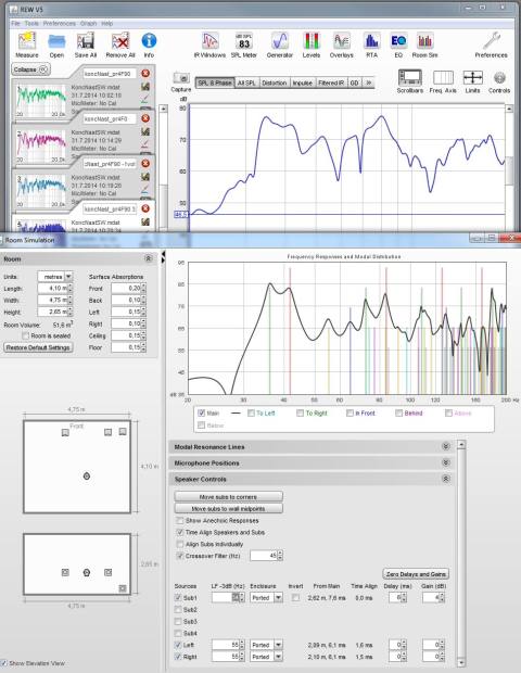

MartinRA napísal:
Ahojte, ako ste si vyriesili po domacky akustiku?
Napiste svoje poznatky a riesenia, myslim ze budeme viacerí povdacní Smile
popr. prilozte fotografiu
Zdravím,
už viac ako 4 mesiace som veľmi aktívny čitateľ tohoto (ako aj dvoch tematicky spriaznených fór) a snažím sa vylepšiť kvalitu posluchu hlavne hudby (ale trochu aj filmov). Vymenil som 20r vežu Technics za AVR Onkyo a bedne, ktoré boli súčasťou veže za regálovky od Focalu. Snažil som sa hlavne o optimalizáciu pomeru nákladov k zlepšeniu. Nevedel som nič o módoch miestnosti ani o vplyve prvých odrazov. Na základe hlavne tu získlaných informácií som sa naučil amatérsky si odmerať frekvenčnú charakteristiku či vplyv miestnosti. Nemám síce kalibrovaný mikrofón, ale na porovnanie vplyvu pred a po zmene to v podstate stačí. Po vyskúšaní rôznych programov som skončil u REW, ktorý mi vyhovuje najviac. Mikrofón používam ten, ktorý bol dodaný k AVR a keď porovnám simuláciu na základe rozmerov s nameranými hodnotami, tak to celkom dáva zmysel. Miestnosť je relatívne dosť zaplnená nábytkom, 2 rohy sú obsadené policami s knihami a do druhých dvoch mám objednaný GIK Monster. Odrazy sa snažím riešiť pomocou rozptylu cez Vicoustic DC2. Kedže bedne mám tak, ako to tu nikto nedoporučuje, ale iné riešenie som nenašiel, tak som sa snažil ich aspoň oddeliť od nábytku pomocou tlmiacich podložiek Combo feet od Vicoustic, hrotmi Soundcare a žulovými podložkami a závažiami. Pre doplnenie basov som ešte dokúpil starší SW Velodyne. Ako nedostižný cieľ mám zážitok z posluchu klavírnej nahrávky v posluchovke zs-acoustics, ale teraz keď počúvam u seba, tak sa to k tomu už čiastočne približuje a s posluchom som celkom spokojný. Dúfam, že GIK Monster to ešte trochu vylepší.
Foto z mobilu
 Filesize:  28.23 KB
 Viewed:  615 Time(s)
Prvý graf meranie(20-200Hz), druhý simulácia
 Filesize:  44.31 KB
 Viewed:  558 Time(s)
Rozloženie v izbe (ešte tu nie je SW)
 Filesize:  29.23 KB
 Viewed:  548 Time(s)
Naposledy upravil mrba dňa Št február 09, 2017 07:36:59, celkom upravené 1 krát.

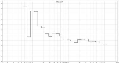

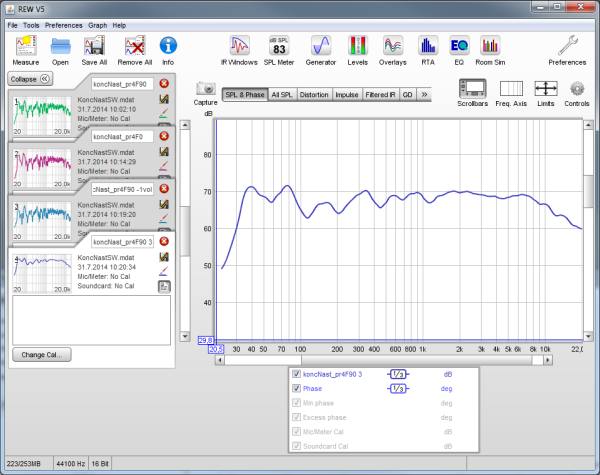

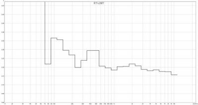

Nechcelo mi povoliť pridať 4. fotografiu tak ešte dopĺňam meranie 20-22000Hz a dozvuku.
 Filesize:  76.64 KB
 Viewed:  547 Time(s)
 Filesize:  42.03 KB
 Viewed:  511 Time(s)

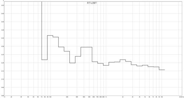

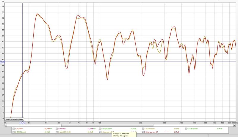

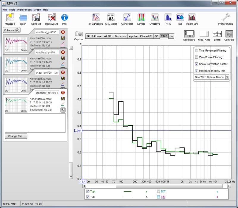

Takže Monster Trap sú doma v zadnom rohu na sebe, smerom k k dlhšiemu rozmeru miestnosti. A tu sú výsledky meraní (s už nakalibrovaným ECM8000).
Celkom to splnilo moje očakávania Smile
 Filesize:  18.63 KB
 Viewed:  478 Time(s)
 Filesize:  20.41 KB
 Viewed:  433 Time(s)
 Filesize:  40.89 KB
 Viewed:  470 Time(s)
mrba
Založený: 09 máj 2014
Príspevky: 1261
PríspevokZaslal: So august 30, 2014 08:54:28    Predmet: Odpovedať s citátom

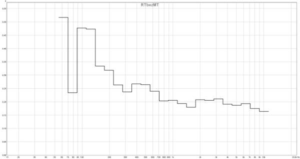

A ešte dopĺňam dobu dozvuku:
 Filesize:  14.1 KB
 Viewed:  563 Time(s)
 Filesize:  13.97 KB
 Viewed:  493 Time(s)

A ty byly jaké? SPL grafy mně připadají bez menších nuancí totožné Confused
Neměl by být GIK Monster Trap lazen na "ovlivnění" 80Hz frekvence? Když se podívám na tvé měření, máš špičky 35-40Hz, 60-80Hz, 100Hz. To nejjednodušší (=bez užití hlukoměru), co můžeš udělat, je:
- v REWu zapnout Generator, zvolit Sine Wave a do beden pustit jednu z výše zmíněných frekvencí.
- obejít celý pokoj a najít místo, kde je zvuk nejdominantnější.
- pokud v tomto místě nepřekáží nábytek, dveře..., umístit sem Monster Trap.
- znovu přeměřit.
Vím, je to hodně laické, ale za zkoušku nic nedáš a zároveň zjistíš, na jakou frekvenci/e mají tvé panely největší vliv.
Jedna věc je podle mě holá místnost, která se zaplní panely, aby to bylo i jaksi estetické, alá pan Schuster a jiná věc je tvá zabydlená místnost. Rohy jsou samozřejmě kritické, ale proč to nezkusit jinak Wink
