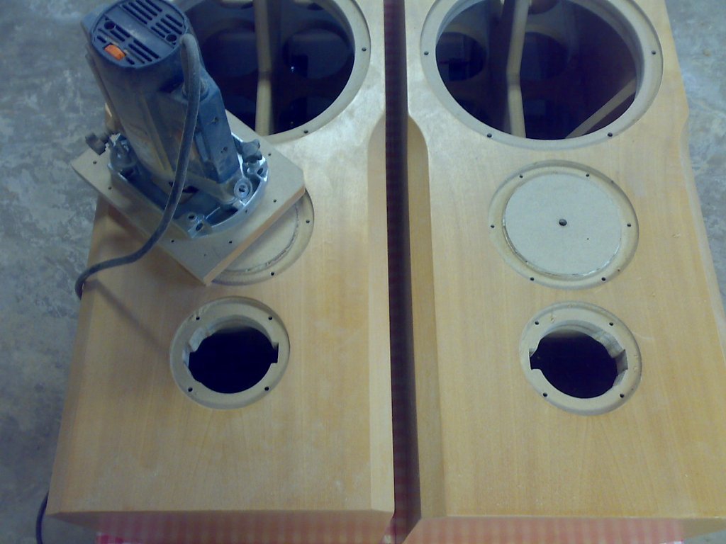

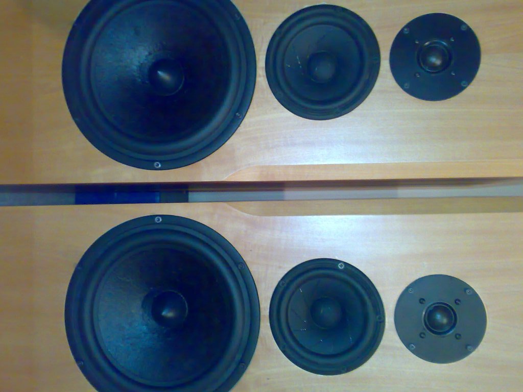

Tak, a je to hotový. Byla to trošku pakárnička, ale myslím že se to povedlo. Přefrézováno zapuštění a díra pro střeďák, zvětšen objem komory na 6 litrů, a výškáč má nový faceplate podle příruby původního excelu prům. 110mm.
Střeďák je Scanspeak Revelator 15W8531K00 a výškáč Scanspeak D2905/930000

Dobrá práce jsi neuvěřitelně rychlej a šikovnej

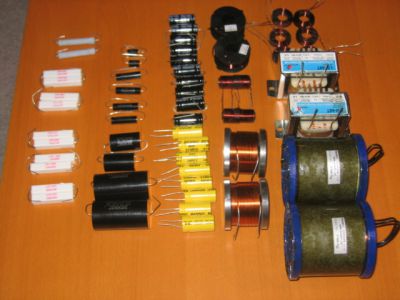

ESR bipolárů je vysoké (musí se s tím počítat při návrhu výhybky, v některých případech může být nutné započítat i fr. závislost ESR), zejména u malých velikostí (rozměrově i kapacitou). Bypass menším svitkem obvodově funguje jinak než součet kapacit, na to pozor.
Cívkový tok roste přímo úměrně s proudem i indukčností (statická definice indukčnosti). U jádrových cívek pozor na rostoucí ztráty s frekvencí a klesající indukčnost. Kompenzačním RLCčkem basáku teče zhruba stejně jako basákem, v případě Q nad 1 i více.
Pzor na brutální nelinearitu některých typů cívek. Nelinearita nemusí znamenat jen slyšitelně zabarvený zvuk, ale též změnu parametrů s výkonem potencionálně ohrožující zesilovač.

Frantrax: Jo, to je tlumivka RLC členu basáku (27mH)
Check: Jak bys dával dohromady cca 500uF v kompenzaci, z MKP svitků
Návrat hore |
check Martin Vitvar
Založený: 10 júl 2007 Príspevky: 1511 Bydlisko: Horní Počernice
Zaslal: So október 22, 2011 11:52:07 Predmet: |
Do kompenzace rezonance impedance basáku se bipoláry hodí, ale bacha, některé značky mají docela velký rozptyl.
Přijde mi těch MKP nějak málo.
Poukazuji hlavně na tu EI cívku z Monacoru a tu s železnou kostrou. Pak ta jedna cívka, co vypadá jako tužková baterka, bude mít asi nějaké jádro.

Ten Monacor na malém EI je dost fuj, chce to velké Ičko nebo Ečko

Co je na tom EI podle vás špatně?
Díval jsem se blíž na konstukci tý Monacor tlumivky a je to dělaný jinak než klasický EI trafo kde jsou do sebe plechy zasunovaný z obou stran nastřídačku. Tady je to tak, že E plechy a I plechy jsou naskládaný na sobě do bloku a E blok a I blok jsou pak k sobě přiložený, ale jsou pak v celku od sebe oddělený silnou papírovou podložkou. Ví někdo proč je to tak?
