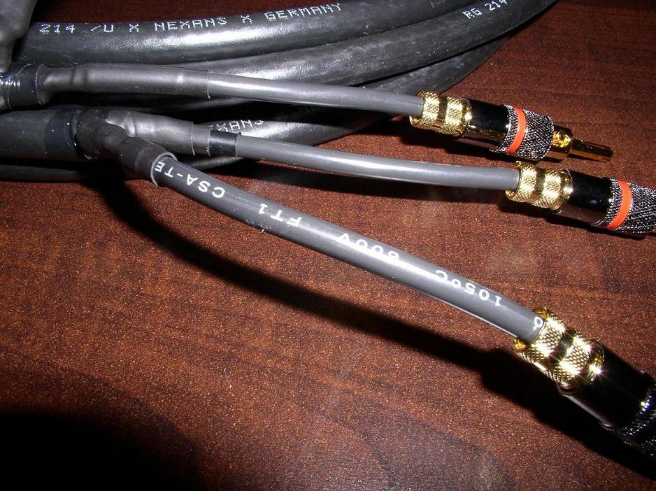

Mám z něho udělané rerokabely 2,5m s konektory BP101 zde:
http://www.customworks.cz/komponenty/aec-konektory/
http://www.customworks.cz/wp-content/uploads/2010/09/BP-101.pdf
Ohebnost pro reprokabel je myslím dostatečná.
Průřez vnitřní žíly je 5.32mm2, průřez opletení je několikrát větší - můj odhad je cca 16mm2.
Průměr kabelu 10,8mm, kapacita 101pF/m.
S kabey sem velmi spokojen.
Wink Laughing

pekne:) Aky kabel si pouzil na tie kusky medzi banakami a koaxom? Pozeram, ze si tusim pouzil zmrstovaciu buzirku tvaru Y.

Je to normální licna průřez 6mm2. Smršťovačky tam sou ale bohužel ne ve tvaru Y. Je tam vždy jedna manší a přes ní další větší. Wink

Rozmyslal som, ci by nebolo lepsie, iba oddelit opletenie a strednu zilu, dat ich do nejakej izolacie (hrubsiej buzirky). Zda sa mi to lepsie, ako nadletovat v "Y" ine kable. Ci je to blbost?

To by nebylo tak praktické-flexibilní a blbě by se to dostávalo do těch konektorů.

Stredný vodič je drôt, takže by bola blbá ohybnosť pri konektore.
hcrevize: pekné, ale do High Endu tomu chýba oplet s hadím vzorom Cool

Střední vodič je spletený ze 7 vodičů takže plný drát to není. Ale takto je to ohebnější. Méně se namáhá ten konektor, který je do něčeho zastrčený.

Možno to zaberie, treba vyskúšať.
Áno, vnútorná žila je 7x0,76mm.... takže jej prierez je 3,17mm2.
Oplet je 24x7x0,15mm a 24x8x0,15mm.... dokopy 6,36mm2.
Možno sa mýlim, spočítal som to podľa nejakého datasheetu na webe.

To bubuxin:
Máš pravdu zaměnil sem průřez za průměr.......
Ale stejně to vidím jako dostatečné. Wink

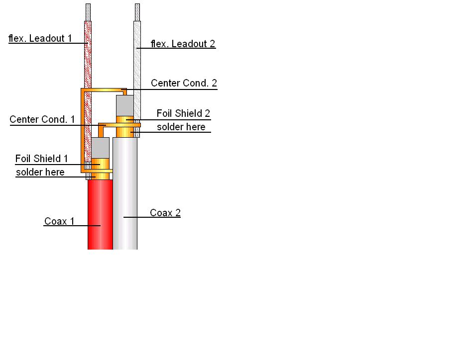

H2O, ako to mas zapojene?
Príspevky: 19341
PríspevokZaslal: Ut december 28, 2010 19:13:47    Predmet: Odpovedať s citátom
To je "Hogywire".

je to asi takhle (viz obrázek) + další 2 kusy k tomu do kříže. Wink
