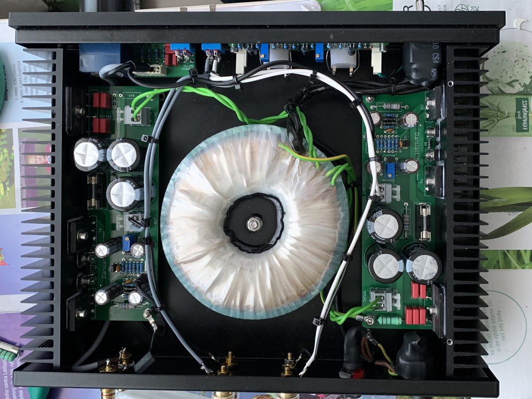

Musím se pochlubit cizím peřím, můj je jen návrh.
2x100W, původní koncepce Transivatt, 6 transistorů na kanál.
Danwatt v provedení Wili
Parametry v LowEnd bombastické Laughing
Janda tvrdil u AuRa 7A, že se to chová, jako ideální drát se ziskem, tento výtvor se chová 10x lépe, než AuRa 7A.

Príspevky: 11182
PríspevokZaslal: Št marec 03, 2022 23:45:02    Predmet: Odpovedať s citátom
Takže už zbývá jen malý zlepšováček - na přední panel dát kvalitní páčkový vypínač pro zpožděné připojování reproduktorů, aby při zapnutí nehoupal basák.
Zapnout napájení - napočítat do deseti - připojit reproduktor a může se hrát.
Vypínat v opačném pořadí.
Nedělám si srandu, lampové zesilovače taky mají Standby a nikomu to nevadí.
Druhá věc, výstupní kondenzátor by šlo zmenšit a drobný pokles na nejnižších kmitočtech kompenzovat aktivním filtrem na vstupu.
Ano, omezí to výkon, ale jaký je podíl kmitočtů pod 40 Hz v normální muzice ?

danhard
Založený: 17 február 2007
Príspevky: 5928
Bydlisko: Praha, Jesenice
PríspevokZaslal: Pi marec 04, 2022 08:10:12    Predmet: Odpovedať s citátom
Právě proto na výstupu preferuji 2200uF pro 4R zátěž, jako kompromis mezi různými požadavky a spodní frekvenci vstupního filtru cca 15Hz.
Pokud by to bylo jinak, třeba 1000uF, to odpovídá 40Hz na výstupu a pod 1Hz na vstupu (jak chce třeba PMA http://www.audioweb.cz/viewtopic.php?pid=384340#p384340 ), tak když se tam dostane signál v tomto pásmu (třeba hluk od přenosky), tak se celková zv zesilovače snaží to dohnat a dojde k imitaci zesilovače před výstupním kondem.
Kromtoho je mi ampitudový propad a fázový posun pod 20Hz skutečně u prdele, jelikož je řádově menší, než vlastnosti akustických měničů a na takových frekvencích ho posluchač nedokáže registrovat, i kdyby byl jen v jednom kanálu sterea.
Náběh napájení se řeší starovacím obvodem do koncového stupně.
Naposledy upravil danhard dňa Pi marec 04, 2022 09:41:48, celkom upravené 2 krát.
