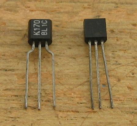

Tak se mi podařilo nakoupit 10 párů fake z Hong-Kongu. Cena 2,50 USD za pár 2SK170/2SJ74, no nezkus to, i kdybys měl peníze vyhodit oknem. Což se také stalo Laughing . Oba typy jsou fake už na první pohled, nicméně "nějak" fungují. Zejména párování je úžasné, 2SK170 mají Idss od 4 do 6mA, a jejich pároví bratříčci 2SJ74 od 15 do 20mA. Tak to se moc nepovedlo. Kdybyste je někdo chtěl, dám je za 10,- Kč za kus Smile . Přiznám se ale, že jsem za tu cenu originál nečekal, zejména ne proto, že to měly být páry. Jo, do počtu to páry jsou.

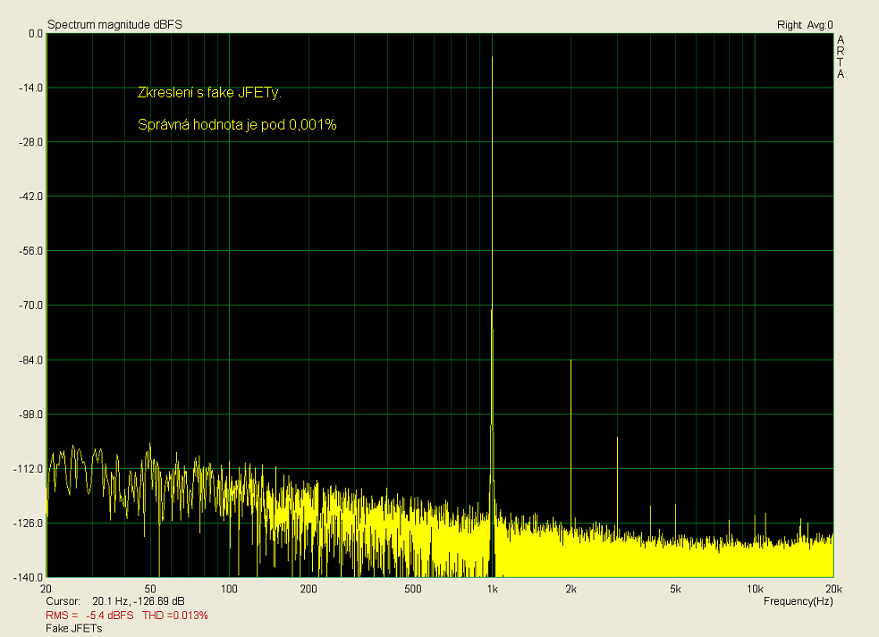

To je nejhorší a nejzrádnější. Dal jsem ty fake součástky do zkušební desky, a ono to "nějak" funguje. Použitelný rozkmit klesl na polovinu, ale to pořád na linkový stupeň stačí. Zkreslení vyrostlo z hodnoty pod 0,001% na velikost, kterou lze odečíst z přiloženého obrázku. Výrazně vzrostl šum, hlavně dole. Pokud takovou součástku použije bastlíř, tak to bude fungovat, a když nebude mít srovnání, tak to ani nepozná Mad Takže - odbytiště v levných produktech to jistě najde. Pak se v nějakém poulárním plátku může objevit fotka, jaké úžasné součástky tam soudruzi dávají, a přitom výrobek stojí pětinu, než od vydřidušských kapitalistů.

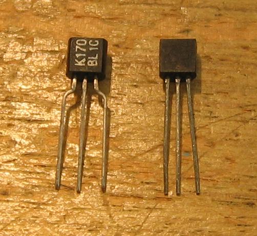

Tady jsou fotky těch "skvostů".

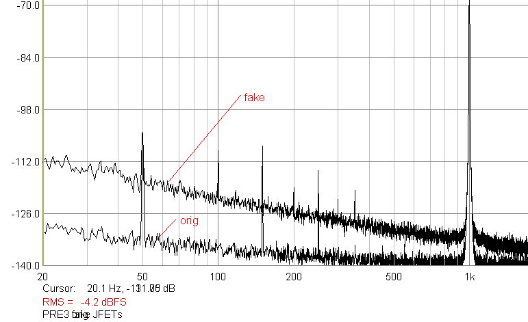

Pro zajímavost, rozdíl v šumu mezi originály a fake v oblasti pod 1kHz. Je to na bastlu a v loopu, takže tolerujte padesátkové násobky.

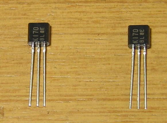

2SK170 má být od Toshiba. Pro Idss podle katalogu platí:
IDSS classification GR: 2.6~6.5 mA, BL: 6.0~12 mA, V: 10~20 mA
Originály přikládám na fotografii.
