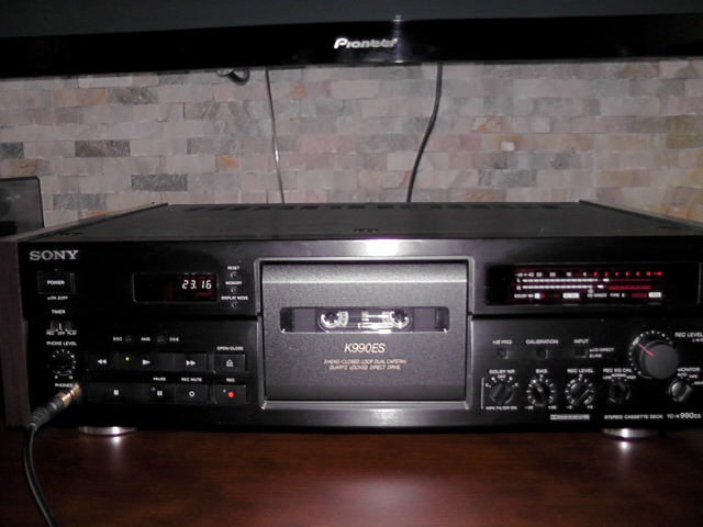

Zdravím všetkých priaznivcov kazetových magnetofónov. Práve som sa stal majiteľom SONY TC-K990ES. Prosím Vás o vaše rady a vlastné skúsenosti. 1. Magnetofón má dva vstupy : line a cd direkt. Ktorý vstup mám použiť pri nahrávaní z LP platní? Pýtam sa, lebo mám info, že pri nahrávaní cez cd direkt vedú kratšie signálové cesty. 2. Dolby B,C. Pri nahrávaní z LP použitím dolby B,resp. C som nejako významne nepostrehol rozdiel vo výslednej nahrávke, dokonca sa mi zdalo, že pri vypnutých dolby systémoch okrem HX PRO mali nahrávky lepší priestor. Má to nejaké logické vysvetlenie, alebo je to len môj "ušný klam"? 3. CC kazety. Aká značka typ, príp. rok výroby? Poradťe mi z vhodným výberom kaziet. Z Vašich skúseností na aký typ a značku by som sa mal orientovať. Priorita: dlhodobá kvalita nahrávok. Ak odporučíte kazetu, prosím Vás ak máte skúsenosti: do akej ceny pri danom type ísť, a neprestreliť priemer.Zostava: Gramec Thorens TD350 ( RB300 a MicroBenz EBONYH) phono pre Ray Samuels F117 Nighthawk, McIntosh MX120 preamp/proc, 2xMcintosh MC501 monoblock, Audio Physic Avanti V, Nordost Valhalla prepoj kabeláž, Kimber Kable KS3038 reprokábel.

Zdravím... gramec treba prepojiť do line (samozrejme výstup z predzosíku).
Čo sa týka kaziet, tak keďže už nie sú na trhu, tak toho moc neporadím. Na obrázku toho moc nevidieť, ale pravdepodobne to má aj manuálny bias/kalibráciu, tak potom zohnať akúkoľvek CrO2/Metal kazetu, najlepšie ešte z 90tych rokov, takže cez eBay (je tam jeden američan, čo predáva ešte zabalené kazety z rokov 70tych až 90tych), alebo iné aukcie/bazáre. Čo sa týka Dolby, je to na každom, či ho pri nahrávaní použije, alebo nie, tu moc radiť je zbytočné, vlastný subjektívny dojem víťazí.

990 -ka má manuálnu kalibráciu a čo sa týka kaziet, myslel som či vrámci chromiek je rozdiel medzi SONY UX(UX-S), BASF Chrom Maxima I a II, TDK SA ( SA-X) Maxell XL II (S)...,alebo je v podstate jedno aká chromka ( metalka) a od akéhokoľvek výrobcu ( roku výroby).

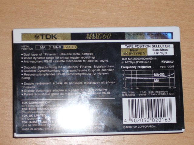

Mám ešte túto krásavicu z roku 1990, ale nebudem rozbalovať. Smile

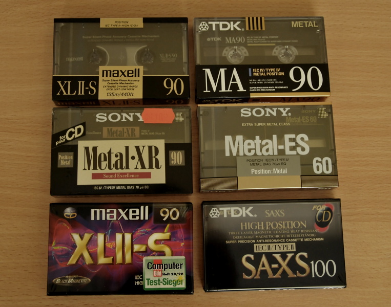

Dovolím si sem postnúť foto od "palipol" so svojím rebríčkom tých nafotených kaziet...
Rozdiel medzi tou XL-IIS staršou a novšou bol dosť priepastný...
Tá moja AD-F770 AIWA si najviac rozumela s tými SA-XS od TDK...

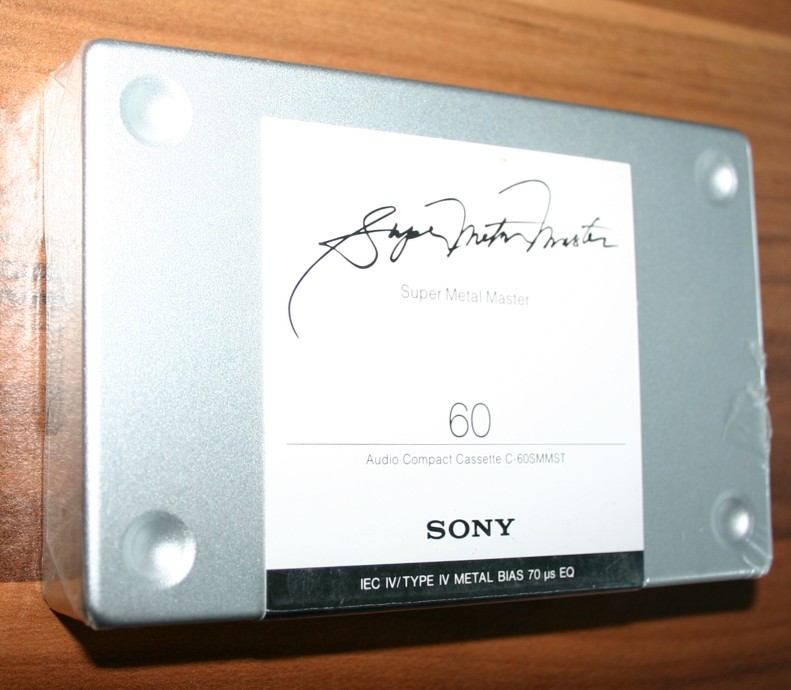

PríspevokZaslal: So máj 21, 2011 14:35:01    Predmet: Odpovedať s citátom
Par nerozbalenych metaliek, v tme skladovanych, este mam (nemam ich ale poruke, musim preverit presny typ), ak niekto bude mat zaujem, mozno sa dohodneme.
Inak mam doma Sony TC-K 590, uz som ho sice davno nepouzil, ale zbavit sa ho by bola skoda.

AMS :...Rozdiel medzi tou XL-IIS staršou a novšou bol dosť priepastný...
Určite. Stará Maxell XLIIS mala veľmi kvalitné a presné vyhotovenie, tichú prevádzku, ale aj slušné parametre, nové prevedenie je ošulené po všetkých stránkach... nádherná bola aj SONY Metal Master (kompozitový korpus, subšasi na uloženie otočných prvkov, precízne vedenie pásu v kazete) a podľa hodnotení jedna z najlepších kaziet vôbec s cenou 30 DM/ks (600SKK). Ešte drahšia však bola Maxell Metal Vertex s cenou 34 DM...tiež top prevedenie.
Zaujímavé video: http://www.youtube.com/watch?v=2Ahv7rlB2h0&feature=player_detailpage
Inak ceny najpoužívanejších kaziet 90 min. (rok 1994, kurz 1DM- cca 20SKK):
TDK SA - 3,50DM
TDK SA-X - 4,50DM
TDK SA-XS - 5,50DM
TDK MA - 6DM
TDK MA - XG - 20DM
SONY UX-S - 4DM
SONY UX Pro - 5DM
SONY Metal XR - 6DM
SONY Metal ES - 10DM
Maxell XL II - 3,50DM
Maxell XL IIS - 5DM
Maxell MX - 7DM
Maxell MX-S - 10DM
BASF CR Super II - 3,50DM
BASF Chrome TP II - 5,50DM
BASF CR Maxima II - 4,50DM

britishaudio
Založený: 14 marec 2009
Príspevky: 778
Bydlisko: Dunajská Streda
PríspevokZaslal: Po máj 23, 2011 13:27:37    Predmet: CC Odpovedať s citátom
My používame Sony Super Metal Master (60.- Euro/ks) pre Nakamichi a Studer. Plná spokojnosť.
 Filesize:  90.03 KB
 Viewed:  1606 Time(s)
