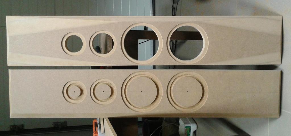

Chystám sa zafrézovať otvory na osadenie repro.
18W/8531G00 má priemer podľa datasheetu 182,2 mm. aký velký priemer vyfrézovať na zapustenie repra? 182.2 + x mm?

Na datasheety zapomeň. Většina výrobců tam dává až nevkusně velké tolerance, nebo místo rozměrů reproduktoru uvádí rozměry otvorů - ovšem bez takové poznámky. Pokud to chceš přesně, tak nezbývá nic jiného než si rozměry fyzicky z měničů odměřit.

Ok zmeriam. Netreba však pridať 1-2 mm pre pohodlnejšie osadenie repro?

1-2mm? Maximálně pár desetin

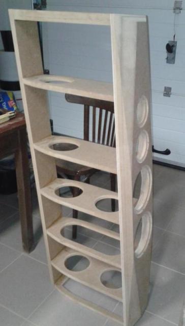

PríspevokZaslal: St január 23, 2013 21:54:50    Predmet: Odpovedať s citátom
Trošku som pracoval Smile

Kocour
Založený: 07 február 2008
Príspevky: 797
PríspevokZaslal: Št január 24, 2013 09:10:25    Predmet: Odpovedať s citátom
Pekny pekny. Budes mit XT25 nebo SS? Planujes zaoblene bocnice nebo rovne?

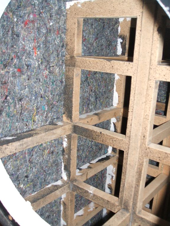

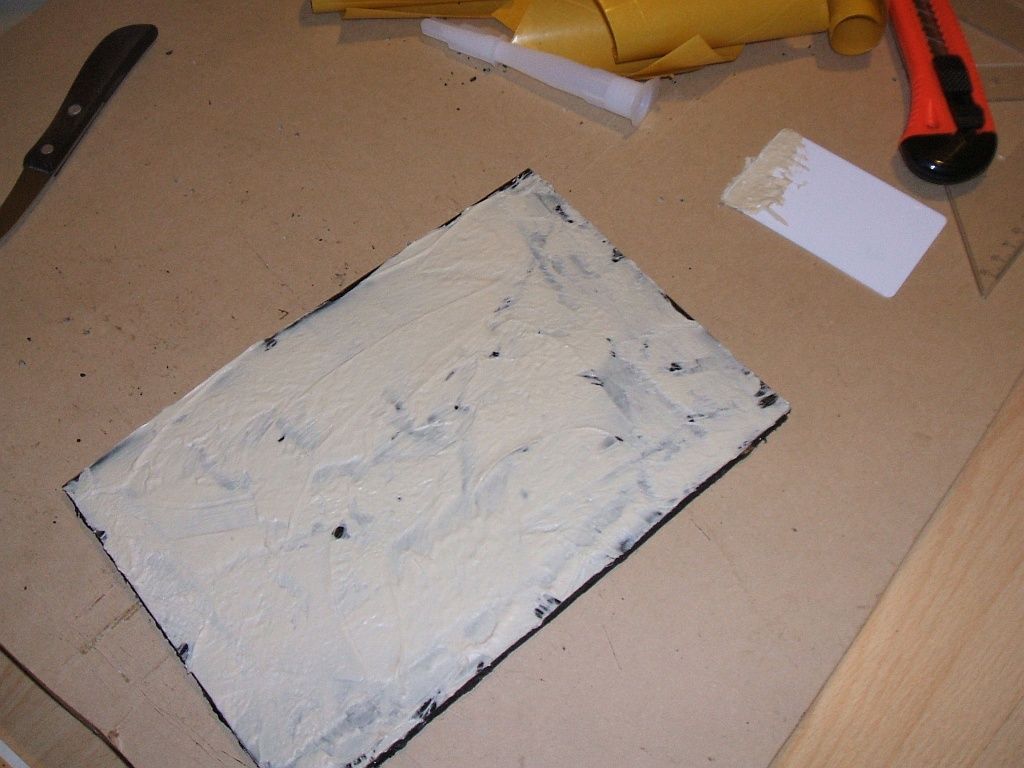

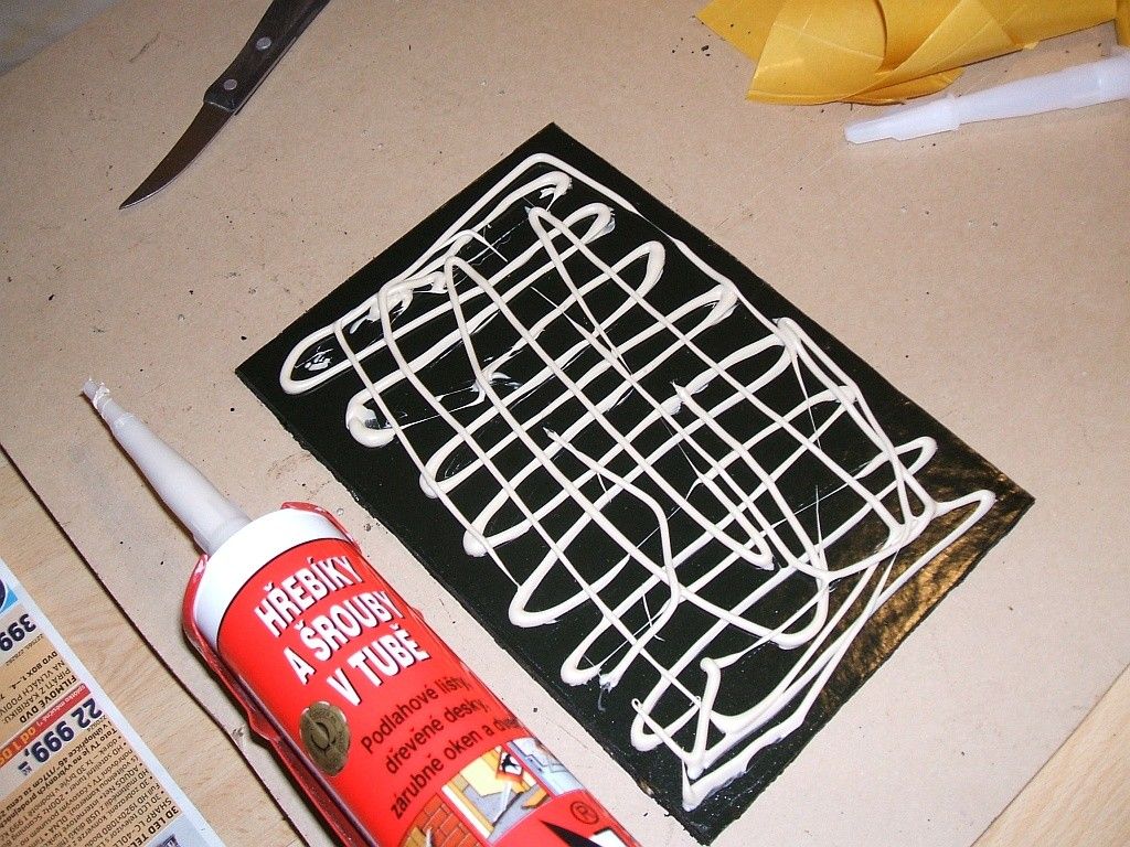

Rob
Založený: 13 december 2006
Príspevky: 1094
Bydlisko: Brno
PríspevokZaslal: Pi marec 01, 2013 21:30:40    Predmet: Odpovedať s citátom
Bitumen na MDF výborně drží, pokud použiješ lepidlo na bázi kaučuku, např. od značky ZWALUW - Hřebíky a šrouby v tubě. Když předtím ještě bitumen nahřeješ v troubě tak 5minut na 50°C, pak naneseš tenké proužky lepidla z tuby (rozetřeš třeba starou kreditkou) a přitlačíš rukou, tak už to nidky nikdo z bedny nesundá. Nahřátý bitumen výborně kopíruje povrch.
 Filesize:  211.23 KB
 Viewed:  663 Time(s)
 Filesize:  103.61 KB
 Viewed:  671 Time(s)

Ještě jsem zapoměl dodat, že do dobré předtím ošetřit povrch MDF zevnitř bedny tak, abys ho zbavil jemného prachu. Lepidlo a bitumen pak lépe drží. Sežeň si dlouhý štětec "zárožák" a vymaluj vnitřek bedny latexovou barvou (např. bílá je levná), barva do sebe vsákne jemný prach.
Samotný filc někdy není potřeba ani lepit, pokud ho ustřihneš dostatečně přesně +-5mm, a pokud má tloušťku cca 10mm, pak bude držet na stěnách sám - opře se o boční stěny. Na obrázku je 10mm filc, drží i na "stropě" bedny - není lepený.

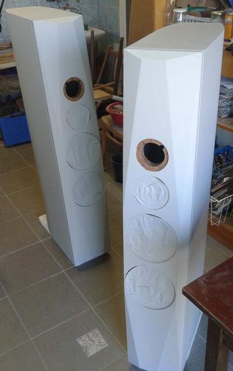

PríspevokZaslal: Po apríl 01, 2013 16:48:35    Predmet: Odpovedať s citátom
Ahojte. Práce zasa trocha pokročili. Nástrek prvej vrstvy dvojzložkovým plničom. Nasledovalo zatemelenie malých nedostatkov a brúsenie.
Prvá vrsta plniča
 Filesize:  36.1 KB
 Viewed:  651 Time(s)

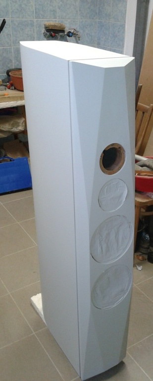

jeremysk
Založený: 28 november 2010
Príspevky: 415
PríspevokZaslal: Po apríl 01, 2013 16:49:04    Predmet: Odpovedať s citátom
ešte jeden
 Filesize:  60.76 KB
 Viewed:  769 Time(s)

Kocour
Príspevky: 797
PríspevokZaslal: Ut apríl 02, 2013 07:39:05    Predmet: Odpovedať s citátom
Tomu rikam progress. Final bude bila? Uz ted to vypada dobre.
jeremysk
Príspevky: 415
PríspevokZaslal: Ut apríl 02, 2013 21:33:27    Predmet: Odpovedať s citátom
Ahoj. Ano final bude biela. Smile

Ako vraví kolega,rozmery sa môžu líšiť.Ja som aj tak nechal 1-2mm väčší otvor ,aj kvôli tomu že sa ti zmenší po nanesený vrstiev plniču, farby a laku.Lebo sa ti môže stať ,že ti bude vidno okraje zahĺbenia,napr od plniča ak by si náhodou dal povrchovú čiernu.Tiež som robil od Troelsa http://www.troelsgravesen.dk/Peerless_HDS830875.htm
