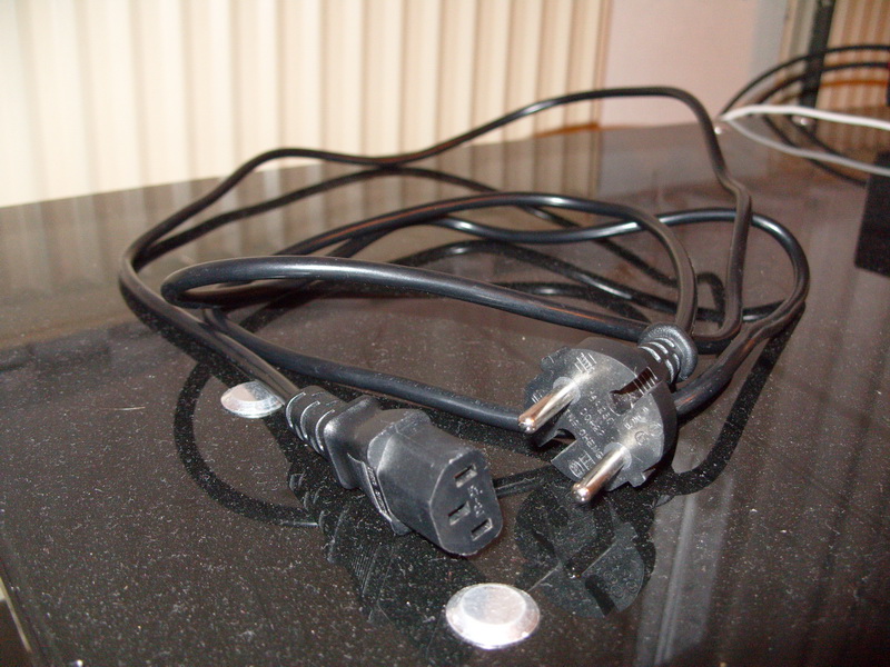

PríspevokZaslal: Št august 23, 2012 19:04:04    Predmet: Odpovedať s citátom
Věřte, nevěřte ...
 Filesize:  217.67 KB
 Viewed:  713 Time(s)

Tak tohle je přípustné pouze v případě, že přístrojová vidlice (tj. ta na panelu) nemá přikostřený střední kolík a přístroj je ve třídě 2. Správně by se něco takového nemělo smět vyrábět, poněvadž to lze použít i v kombinaci s přístrojem ve třídě 1 a bude to pak bez ochrany. Fuj fuj !
http://www.kvakeri.cz/

PríspevokZaslal: Št august 23, 2012 21:09:22    Predmet: Odpovedať s citátom
Takhle to není přípustné nikdy. Ty koncovky jsou vymyšlené tak, aby to do nepřípustných kombinací nenarval ani dement Very Happy
A tohle je ! nepřípustná kombinace pohyblivého přívodu.
