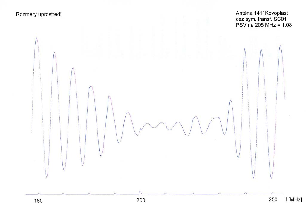

PríspevokZaslal: Ne júl 15, 2007 15:22:13    Predmet: Meranie Odpovedať s citátom
Trošku som sa tomu tiež venoval, prikladám na ukážku graf prispôsobenia jednej antény (merané po úpravách rozmerov pre optimalizáciu prispôsobenia). Meral som aj rozhlasovú anténu 080 G-BL (po úpravách rozmerov - kúpil som ju lacno vo výpredaji, mala deklarovaný rozsah 88 -100 MHz, tak som ju "posúval" trochu vyššie aby som mohol počúvať celé pásmo 88 - 108 MHz). Ale vtedy som si meranie nezosnímal.

To čo je na obrázku nie je anténa pre príjem FM, ale mne dobre známa anténa z CHlumca 14 prvková 1411-ka. Tá bola (je určená) na príjem kanálov VHF III 10-12 Frekvencia 207.25 - 231,75 MHz. Inak na diagrame prispôsobenia antény mi chýba os y, resp. mierka. Ale podľa diagramu je v uvedenom pásme v poriadku. Táto anténa sa dala použiť s malým obmedzením zisku a z mierne horším prispôsobením aj na 9 kanál. Ako ukazuje diagram prispôsobenia mimo tohoto pásma je horšie. Skús zmerať upravenú FM anténu a daj sem diagram.

Chlape, ty čítaš ešte nepozornejšie ako ja Smile. Písal som predsa jasne, že to je "jedna" anténa, v popise je jasne napísané aká. A taktiež som písal, že z tej rozhlasovej antény graf nemám, to by som ju musel ísť odmontovať z 12 m. stožiara! Inak čo sa týka mierky, tak moje meracie a záznamové zariadenie mi to neumožňuje, PSV bolo počítané pri meraní a dodatočne vpísané. Je to merané metódou dlhého kábla.
