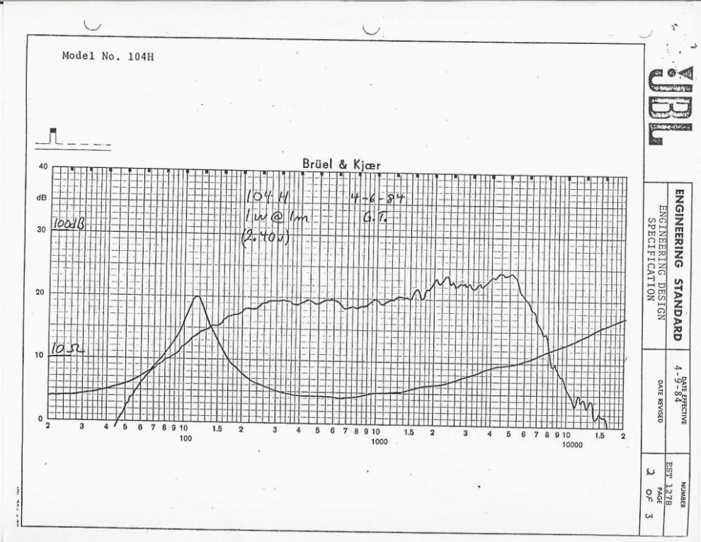

Parametre pôvodnej 104H
 Filesize:  31.36 KB
 Viewed:  340 Time(s)
 Filesize:  110.08 KB
 Viewed:  349 Time(s)
 Filesize:  111.15 KB
 Viewed:  356 Time(s)

Napddla ma základná nevýhoda zámeny kónusového 104H pomocou soft dome:
- rozhodím si fázové naviazanie medzi tweetrom 044ti (titanová kopulka je utopená v plytkom zvukovode) a kónusovým stredákom
- na 4 kHz je dĺžka vlny 8,5 cm a bez fázovacích článkov to nepôjde
Ako najjednoduchšie riešanie a dokonca najlacnejšie bude objednať recone kity.
Ďalšia výhoda – repro bude originál a rekoningom len získa na hodnote.

Dnes som vonku premeral jednotlive menice aj s vyhybkou a ono to s tymi delickami nie je take ostre, bas a stred sa prekryva od 550 Hz takze ziadna nahrada 104H sa nebude konat. Dokonca aj po vytiahnuti prevalenych kopuliek izolepou cela bedna ma HD pod 1% pri 102 dB / 1m a fr chara zodpoveda nameranej Gregom Timbersom . Merania v blizkom poli dokazali ze aj po 25 rokoch su rozdieli medzi menicmi max 1 dB !
babaudio
Založený: 16 február 2007
Príspevky: 823
Bydlisko: Jablonka
PríspevokZaslal: So máj 26, 2012 20:00:47    Predmet: Odpovedať s citátom
Zaver: objednavam recone kity, ale len do rezervy a pre pokoj duse.
Na Hradiste pojdu bedne v tomto stave.
Dakujem vsetkym za "pomoc".

Tangband 75-1558SE (respektive to prodává Monacor) jsem měl půjčený na testy: http://vmaudio.cz/clanky_pokracovani/mereni_vysledky2.htm
Hrbatá charka, nicmoc směrovky odpovídající 7", pod 1kHz rostou vyšší harmonické a začíná to pištět. Podle mě je to nepoužitelný šmejd, základní chyba bude právě v chybějícím větrání kaloty. 2" kaloty jsou lepší a v širším pásmu.
Náhrada měniče v reprobedně nelze provést s uspokojivým výsledkem bez vývoje nové výhybky na základě měření. Doporučuju původní měnič nechat opravit. Pokud jde o promáčklou prachovku, tak to nevadí, pokud nepovolí lepidlo, kterým je přilepena. Kdyby se lepidlo uvolnilo (nicméně prachovka stále držela na místě), tak by na určité frekvenci začla rezonovat.
