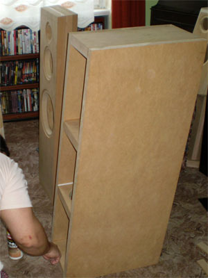

Tak jsem konečně dokončil svoje nový bedniska, už hrajou a to tak že velmi dobře, chybí už jen dýha. Pár foteček z jejich zrodu:

Líbí se mi ta zdvojená přední stěna, taková chytrá maska. Super. Živit to budeš DPAčkama? I výšky?

Jo, komplet je to krmený třema dpa380: http://www.kica.estranky.cz/fotoalbum/dpa380/vykonovy-zesilovac-dpa380/11
Přední stěna má 36 mm a je slepená ze dvou 18 mm MDF. Na tom odnímatelným rámečku z MDFky bude potažená černá průzvučná tkanina pro ochranu měničů před malými zvědavými ničiteli Confused

S Alešem Bílým se asi znáte, že? Jak se Ti pozdává ta L26ka? Korekce basů je opravdu chytré řešení. Budeš ji využívat i když máš BR?

Udělal jsem nakonec basreflex, chodí to neuvěřitelně nízko a přesně, ale to je taky hlavně zásluha aktivu. Na korekci basů by pro mě bylo potřeba, ne-li nutnost dva 10" basáky na bednu (bedny by byly už moc velký - problém Sad ), a koncáky pro basy do můstku (nebyl by problém dodělat ještě jeden Smile ). Basreflex to vyřešil, je dole vzadu, a jsou to dvě 6 cm trubky. viz http://www.kica.estranky.cz/fotoalbum/reprosoustavy/3-pasmo-seas/32
Ano, s Alešem Bílým se znám.

Aleš mi právě aktivní basovou sekci s L26kou staví a souhlasím, hluboko to půjde dost a přesnost se neztratí.
Mimochodem, nemáš stejné osazení beden jako pan Bunta z BVA?

Basáky jsou stejné, ale BVaudio jako střeďák osazuje L15RLY/P (ale asi je možnost i MCA15RCY, který tam mám já), a používají obyč. výškáč 27TFFC, já tam mám Excel T25CF001.

Jsou to rýhované nýtovací matice, viz http://www.sariv.cz/nytovaci-matice-a2-ryhovane-radlovane-vroubkovane-plocha-hlava.html V čelní stěně ale samozřejmě nejsou nýtované, ale nalisované do těsné díry a zakápnuté pro jistotu lepidlem.

Snad se nebude ani jeden z Alešů zlobit, když jsem dám dvě fotky ze stavby novych beden AB.

Aleš B dělá pekelně silné stěny, a myslím že k manipulaci s jeho bednama bude potřebovat udatného pomocníka Very Happy , neb dle jeho odhadu bude každá bedna vážit jako urostlý chlap (90-100kg) Very Happy

Tak tohle je už finální podoba s dýhou a lakem:

Skvělá práce! V jaké výšce jsou výškáče? Plánuješ ještě nějaké nožky?

Výškáče jsou v 92 cm nad zemí, takže přesně tam, kde je potřebuju, nožky tudíž nejsou potřeba a ani si je vzhledem k 50-ti kilům jedný bedny nedokážu představit...

Celková výška bedny je 106 cm, já mám 190 Smile

Rámeček drží právě za ty vyšší imbusy, nechtěl jsem tam dělat žádný další díry pro držáky.
Ano, kompletně je to moje vlastnoruční dílo, tedy včetně dýhování. Smile
