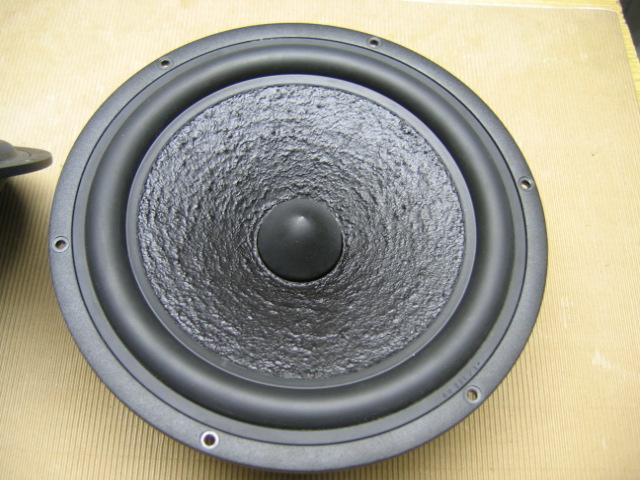

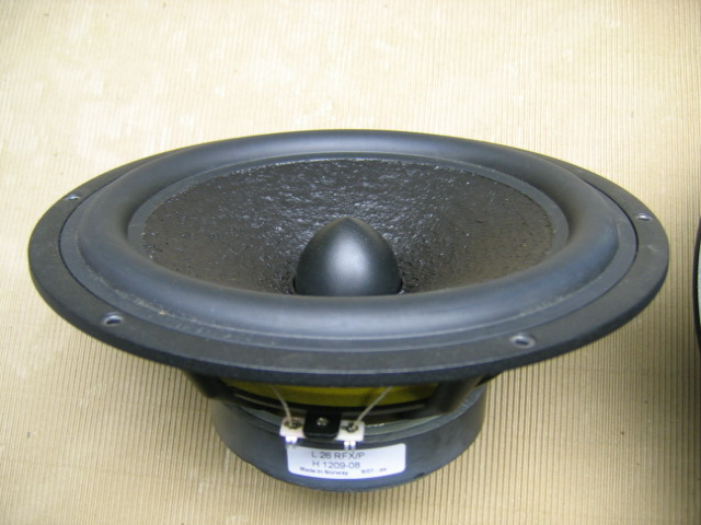

Malá úpravička vzhledu a rezonance basáku podle Dawsooa - výsledkem je o dost čistší bas Smile :

negramot
Založený: 02 február 2008
Príspevky: 133
PríspevokZaslal: Pi október 10, 2008 14:23:32    Predmet: Odpovedať s citátom
čistší bas? To jako měřením, nebo poslechově?

Na akej báze je ten náter-nástrek? Ak to nie je výrobné tajomstvo Embarassed
(latex,gumoasfalt,živica???) Shocked
Príspevky: 11176
PríspevokZaslal: Pi október 10, 2008 15:24:24    Predmet: Odpovedať s citátom
Napatlané je to hezky. jenom je škoda, že jsi ten reproduktor nezměřil před a po úpravě. To mohlo být velmi zajímavé porovnání.

Podobně jsem vzal měniče od grunddigu barvou na bázi polypropylenu, tuším nebo něco takovýho... No prostě papír je teď jakoby potaženej plastem...

Měření L26 před i po dělal Dawsoo a bylo to skoro nachlup stejný s datasheetem, samozřejmě kromě toho peaku na 4 kilech Smile . Je to natřené asfaltovou antivibrační suspenzí na vodní bázi - techniku nanášení vyvinul a odzkoušel Dawsoo, za což mu patří veliký dík. Snad se na mě nebude zlobit když sem dám jeho měření L26tky po nátěru. (Měřítko citlivosti neodpovídá reálu) http://img371.imageshack.us/my.php?image=screenshot003ze9.png
diskuze k tomuto tématu proběhla na Audiowebu viz: http://forum.audioweb.cz/viewtopic.php?pid=85725#p85725

AlesK: spravna volba Wink mozna by te jeste mohlo zajimat ze nater u L15 pomoh taky hodne. Na chare uz to videt temer neni ale na zkresleni jo. Dawsoo by ty mereni snad mohl jeste mit tak k nemu kdyztak nakukni. Rikam to jen tak ze vidim ze tam mas nejakej 15cm papirak... Smile

Jedné věci nerozumím. Logika věci i všechny instinkty říkají, že to zatlumení napatláním by mělo pomoct. Měření i poslech to povrzují. Tak proč to ty syčáci od Seasu neudělají rovnou? Mají přeci ideální podmínky pro vyzkoumání nejvhodnějšího nátěru včetně měřicího vybavení a obětovat pár membrán na pokusy je taky nezatíží. Ty rezonance vypadají fakt hrozivě a spousta lidí (včetně mě) takový reprák automaticky vyřadí z výběru. A přitom stačí pár gramů asfaltu nebo co to je. Fakt to nechápu.

Myslím, že tie rezonancie tam alebo budú, /je to jednoducho vlasnosť použitého materiálu/ alebo ich zabijú nejakým gumoasvaltom a s tým aj vlastnosti membrány, ktorých výskum stál asi nemalé peniaze. Tam, kde to uznali za vhodné, používajú "Nextel Paint". Hovorím samozrejme o Exceloch. Tiež nerozumiem tomu, ako ten náter dokáže prečistiť basy. Tá rezonancia je predsa problém na stredov až výšiek.

S tím nátěrem a s ním související změnou zvuku je to prosté. Když si cvrnkneš prstem do membrány nenatřené tak to pekelně plechově zvoní, což natřená nedělá, nebo jen velmi tlumeně, takže tím je pak jasný v čem je ten podstatný rozdíl v charakteru zvuku (není tam ono plechové zvonění) a je podle mě jedno kde je to dělené a musí to být znát.

Jak se u toho naplatanýho repráku změní movingmass, co zkreslení na basech? (20Hz, výchylka?)

Odhaduju to tak na 3 gramy přidané hmotnosti což se podle simulace projeví téměř neznatelně, stejně tak úbytek citlivosti na vyšších basech je okolo 0,5dB, pod 100Hz to zůstává stejný, tedy i výchylka. Vše je názorně vidět v simulaci a vzhledem k tomu že to mám v aktivu, neprojevuje se na poklesu vyšších basů vliv ss odporu tlumivky Smile .

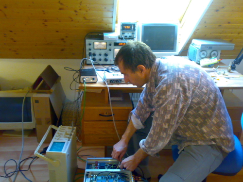

Včera jsem byl s bednou a výhybkou v Aconu v Bratislavě na měření pro nastavení zpožďovacích článků výhybky pro sjednocení fáze repráků v mojí bedně Smile , a taky jsme změřili pro zajímavost cháru toho natřenýho basáku - viz příloha pdf. Posouzení vlivu nátěru na snížení peaků si můžete provést sami v porovnání s chárou z datasheetu.
Pro upřesnění, těch vrstev nátěru je pět, přičemž doba zasychání každého je v řádu několika hodin v závislosti na teplotě, tedy je to tak min. na dva dny ... Cool

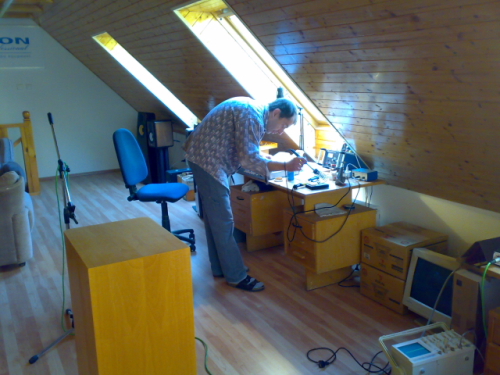

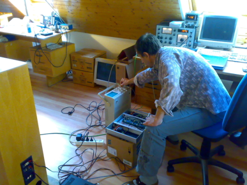

Pár foteček z měření a nastavování v Aconu (omluvte nekvalitu, foceno mobilem)
