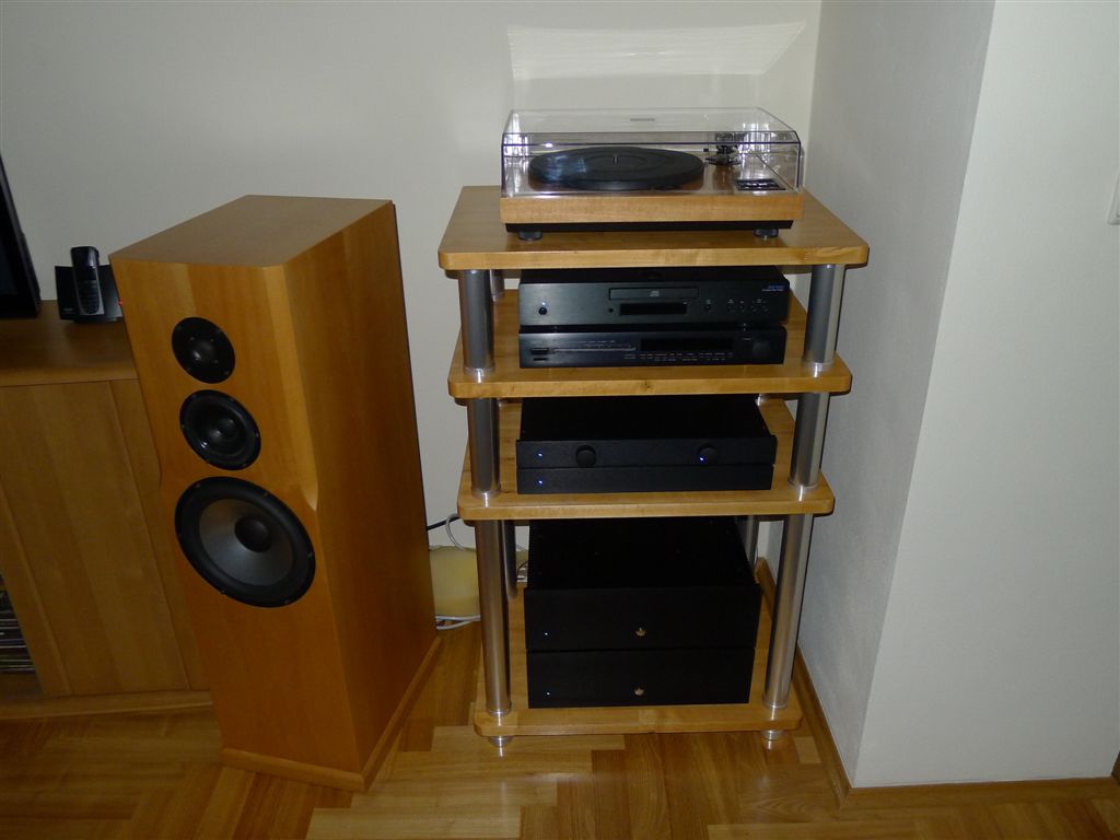

Bedny:
Projekt AlešeK, společná výroba.
http://hifi.slovanet.sk/bb/viewtopic.php?t=4059
http://www.kica.estranky.cz/fotoalbum/reprosoustavy/3-pasmo-seas_scanspeak/
Aleš časem vyměnil část repro za Scanspeak, já zůstal u původního osazení Seas.
Aleš také přešel z 3p. aktivu na pasivní řešení.
Já od samého začátku směroval celý projekt do poloaktivu.

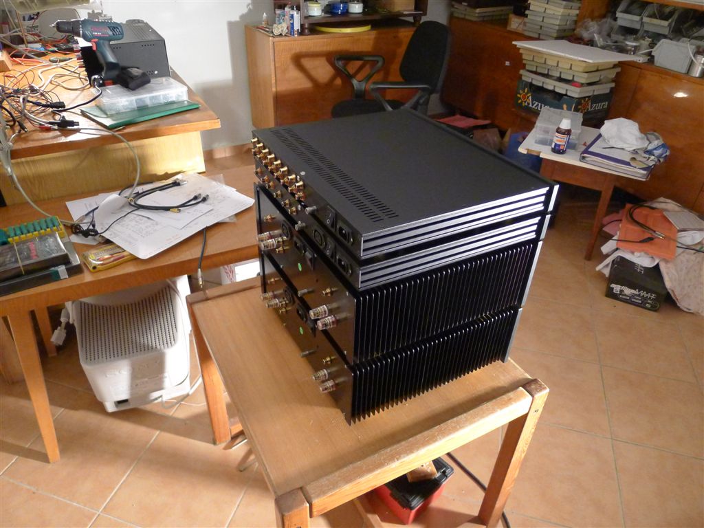

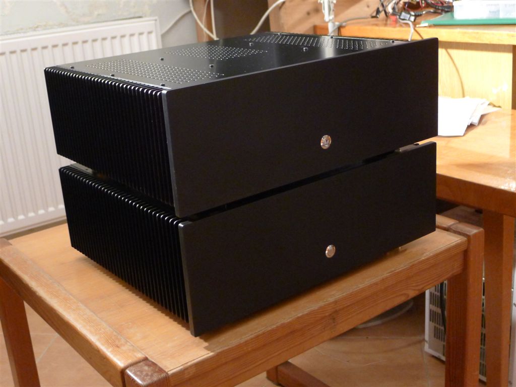

2 x DPA380, Dispre, aktivní výhybka.
DPA není moduschop. Vše vyrobeno doma ručně za pomocí obyčejné vrtačky Bosch z Baumaxu v akci, pilníku a svěráku.

Super Karle.
V jaké výšce je výškáč od podlahy a budeš taky patlat ten basák nebo v aktivu nejsou slyšet jeho neduhy?

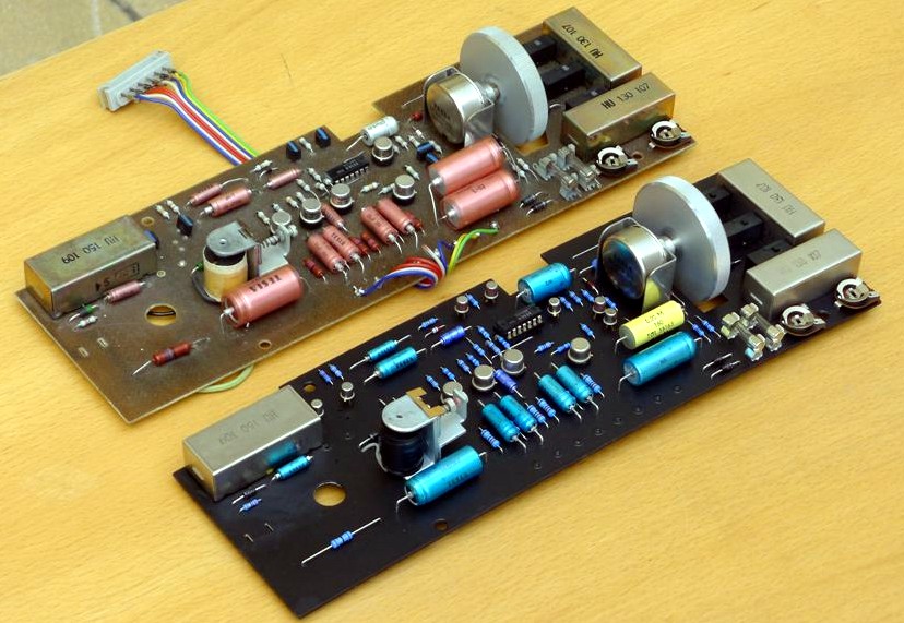

Jak je zřejmé výše, Karel2 mmj. kompletně renovoval starou, totálně zprzněnou NC-450ku. Nová dýha a lak je samozřejmě přesně sladěn s odstínem beden a stojanu. Protože gramo bylo dělané dodatečně, vyzkoušel postupně asi 50 kombinací mořidel a laků, než byl spokojen Very Happy. Takto vypadá výsledek (viz příloha). Ale takhle je to u něj se vším. Naštěstí dokáže svůj perfekcionalismus udržet na uzdě a v reálném čase své projekty dotáhnout do konce. Čímž by mohl být mnohým kolegům příkladem ...
Střed výšky je 92,5 cm na podlahou.
