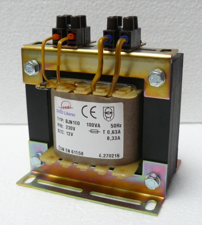

Pokud je to EI trafo a má trafoplechy stažené šrouby nebo nějakou jejich levnou náhradou (U plechem nebo něčím podobným), tak můžeš zkusit šrouby dotáhnout:
nebo ty obvodové U plechy třeba zmáčknout ve svěráku:
S některými typy transformátorů asi neuděláš nic - jedině ho nechat znovu ponořit do impregnace - to by se ale u trafíčka z nějakých PC plastoškvrků nevyplatilo:

Moc děkuji za podrobnou odpověď s názornými obrázky.
Transformátor je toroidní, min. 150W, jestli se nepletu. U toho přichází v úvahu nějaká úprava, kromě ponoření do impregnace?
