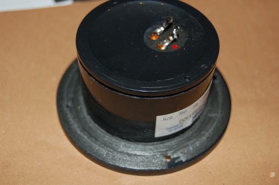

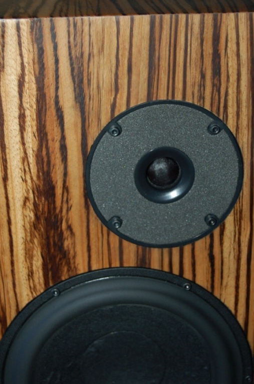

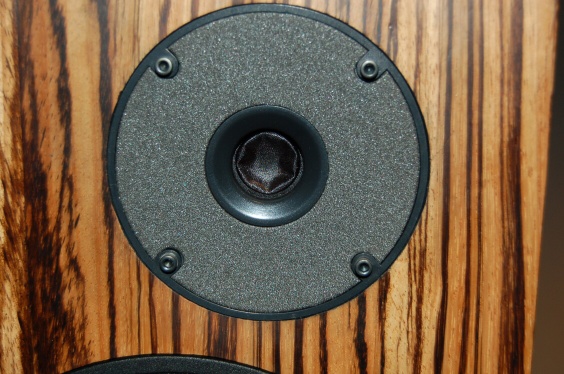

fotky
 Filesize:  141.06 KB
 Viewed:  438 Time(s)
 Filesize:  108.72 KB
 Viewed:  412 Time(s)
 Filesize:  79.19 KB
 Viewed:  416 Time(s)

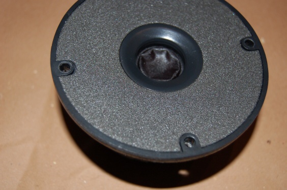

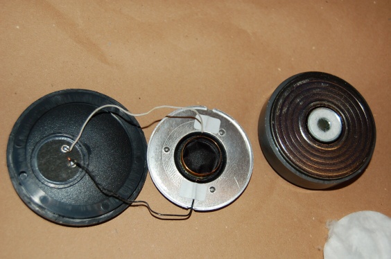

PríspevokZaslal: Ut september 18, 2007 23:17:29    Predmet: Odpovedať s citátom
oprava
 Filesize:  79.29 KB
 Viewed:  424 Time(s)
 Filesize:  86.37 KB
 Viewed:  389 Time(s)
 Filesize:  108.91 KB
 Viewed:  422 Time(s)
Skipy
stepná kengura
Založený: 24 október 2006
Príspevky: 1290
Bydlisko: Zsolna
PríspevokZaslal: Ut september 18, 2007 23:27:42    Predmet: Odpovedať s citátom
je to OK - ešte prilepím zadnú stenu koša a uvidíme zajtra...

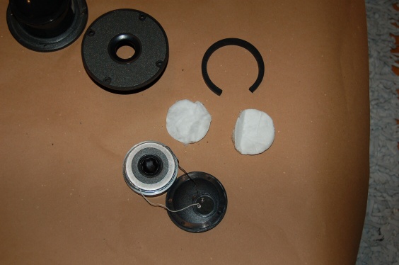

PríspevokZaslal: St september 19, 2007 17:14:22    Predmet: Odpovedať s citátom
BV & tomtom

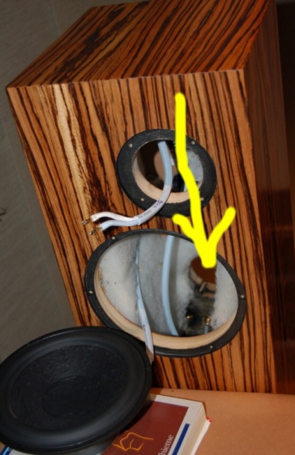

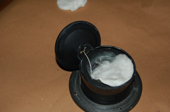

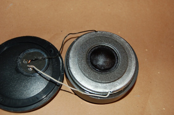

ďakujem za tipy - vedel som o tej možnosti (dokonca s použitím vysavača) Smile u mňa by to bolo bezpredmetné - ten textil mám napustený Damarovou živicou (už som o tom písal inde...), takže je to o niečo rigídnejšie ako obvykle (Damar sa síce dá odstrániť toluénom, ale čo sa týka zabitého času, vyjde to narovnako). Jednoducho som to pretlačil naspať prstom z konkávnej strany. Zvukovo je to OK - trúfam si to napísať i keď som momentálne v kategórii PD "hluchých pásovcov hudbomilov". Možno tie obrázky niekomu pomôžu - je to jednoduchá záležitosť a D2010 bol vydarený model vzhľadom k svojej cene tzn. ako stvorený pre rôzne up- a downgrade... Náročné to bolo len s prihliadnutím k tomu, že som musel obidve pásma demontovať (matice) cez basreflex (žltá šípka)- zahral som sa teda na gynekológa Cool
 Filesize:  161.69 KB
 Viewed:  390 Time(s)
 Filesize:  128.56 KB
 Viewed:  442 Time(s)

stephunk - horšie môže byť vždy, hrany to nezanechalo - bolo to cca necelé 3 dni... inak som rád, že som to mal možnosť rozobrať a skontrolovať z opačnej strany cievku, čo je na valcovej časti kaloty ako aj valec samotný. Pokiaľ by tam čokoľvek bolo poškodené - a to teda mohlo, okamžite objednávam nové.
