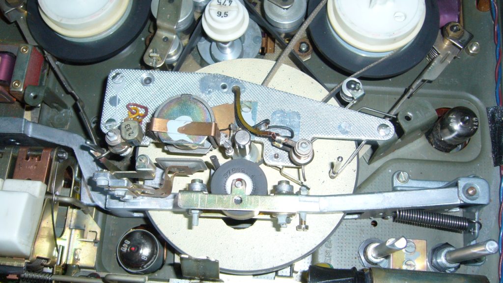

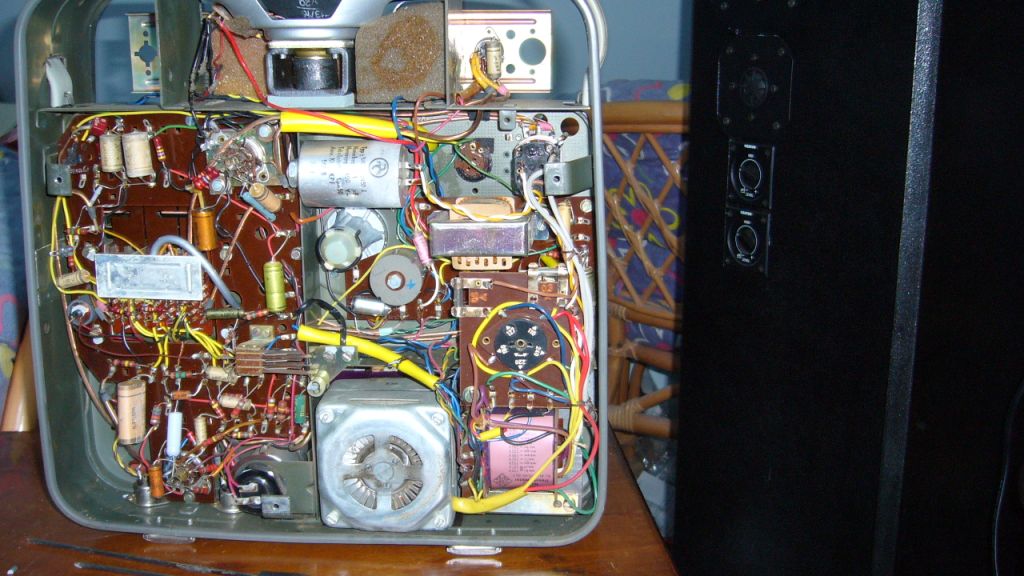

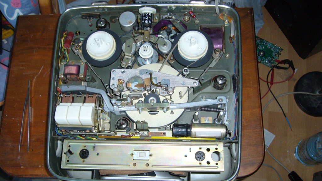

Dostal som zdarma starý kúsok z čias aktívnej prevádzky Tesla Sonet duo a obdobných celolampových strojov...model Telefunken Magnetophon 75.
Nedalo mi tak som pichol stroj do siete a vrčanie pohyb žiadny a pod.Rozobral,zistil že je dosť zafulaný a všetky prevody a kladky mazania tuhé.
Takže full rozobranie,vyčistenie odmastenie a spätné mazanie a vyskladanie.
No čuduj sa svete stroj nabehol ako keby ste ho rovno kúpili z obchodu-nebudem klamať ale výsledok nadmieru uspokojivý dokonca ani kalibračka hláv,elektroniky a výmeny lámp nie je vôbec potrebná,presné stabilné otáčky,ťažký zotrvačník a prevodovka že môžte ťahať malý žeriav.
V podstate pekný plne funkčný stroj do archivnej a vitrinovej výstavky z čias 50-60 tych rokov Bigbítu.Krása.

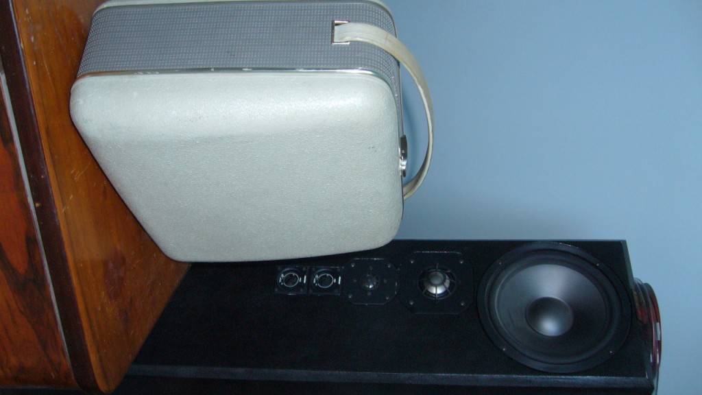

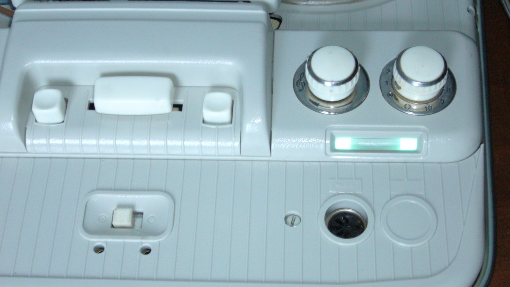

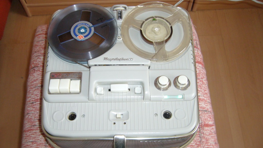

A takto to vyzerá a jede komplet po zostavení.
Samo nechýba povestné MAGICKÉ OKO podľa mňa od toho odvodený aj populárny alko nápoj-pívo a šup doňho poldeci peperminky zelenej
Tak toľko.
