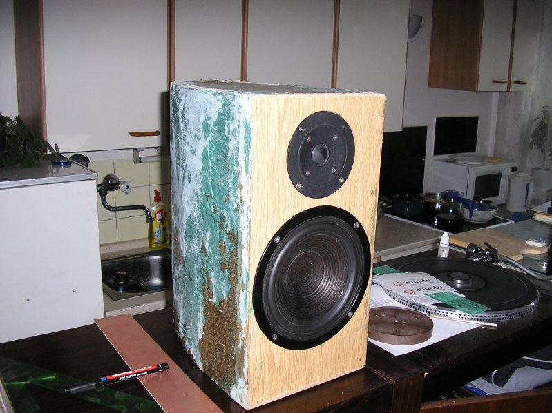

Po mnohých dňoch som sa dal do stavby stojanovky, viacmenej som chcel zistiť účinok ozvučnice nepravidelného tvaru, overiť vyrobiteľnosť a či to vlastne bude stáť za to.
Preto mám iba jeden. Môžem povedať že to stálo za to i keď som sa nadýchal pilín všeho druhu.
Materiál Drevotrieska, čelná stena 25mm, podstavy 28mm, boky 20mm sú riešené postupne užšími a užšími latami.Stmelené je to polyesterovým gitom ktorý sa nádherne zle brúsi no je tvrdý ako kameň. Potom hrubé tmelenie duvilax+piliny, jemný tmel na drevo a nakoniec sprej plnič. Výhybka je zhruba zbúchaná, bude sa ladiť, osadenie ARN188 a ARV104. Zhruba som popočúval a môžem povedať že sa teším na stereo!Má to ostrejšie výšky, po ich skosení o 1-2 dB to bude faajn.

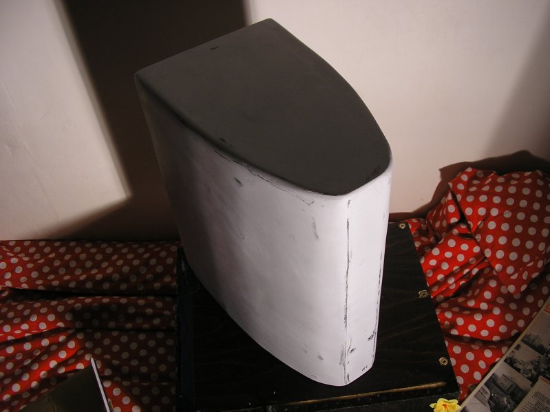

Zaslal: So september 29, 2007 19:11:17 Predmet: |
a po, resp pred posledným preleštením 600kou šmirgľom pod vodou

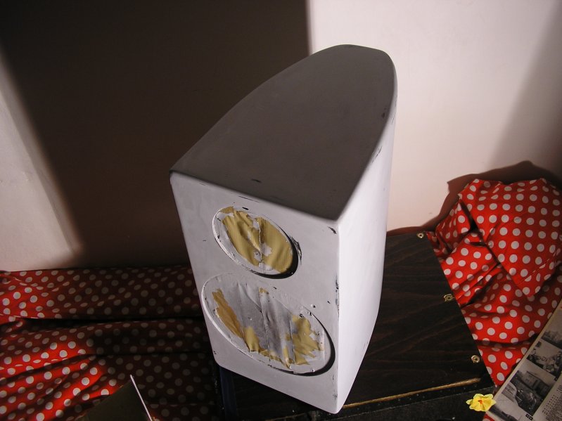

Zaslal: So september 29, 2007 19:11:42 Predmet: |
a ešte riťka

Skipy stepná kengura
Založený: 24 október 2006 Príspevky: 1290 Bydlisko: Zsolna
Zaslal: So september 29, 2007 19:42:54 Predmet: Re: Taký malý pokus |
stephunk napísal: | ...Má to ostrejšie výšky, po ich skosení o 1-2 dB to bude faajn.... |
pošlem Ti tam dvojčatá a máš to vyriešené
Zaslal: So september 29, 2007 19:48:01 Predmet: |
Budeš to ešte striekať? Dýhovanie by bolo asi zložitejšie...
Tvarom mi to pripomína Ellam od Troelsa G.
Návrat hore |
stephunk Hifi expert
Založený: 23 december 2006 Príspevky: 1133 Bydlisko: Pobrežie Slotoviny
Zaslal: So september 29, 2007 19:52:15 Predmet: |
Dýhovanie oblín?ja isto nie, dýha by isto bola pekná, no neviem to robiť, streknem to niečim,Ešte neviem akú farbu použijem. Modrá, čierna, Biela. Matné.
Dvojčatá by som obesil
tvarom som sa inšpiroval dávnejšie keď som videl bedne od diapasonu, ja som si to uspôsobil k obrazmu svojmu..štípe ma nos, ten plnič je svinstvo..
Návrat hore |

Kuba4 Hifi inventar
Zaslal: Ne september 30, 2007 10:17:21 Predmet: |
Není škoda takovou pěknou budku osadit Teslama?
Návrat hore |
pistole Hifista - zaslúžilec
Založený: 30 október 2006 Príspevky: 679 Bydlisko: severní čechy
Zaslal: Ne september 30, 2007 11:40:59 Predmet: |
když se ti to hezky povede taky bych použil lepší měniče. Z laciných seasy , peerlesy, daytony, hivi...není to o moc víc než za tesly a jsi jinde.
Návrat hore |
Zaslal: Ne september 30, 2007 11:43:57 Predmet: |
No škoda to zatiaľ nieje, ARN188 je podľa mňa slušný stredobas-jasné že sa nevyrovná overeným škandinávskym kusom ale tieto sú tam prezatiaľ, až budú financie a priestor,
iste sa uberem severnejšie!
Zatiaľ mi išlo o to presvedčiť sa aké to bude, to budem vedieť zajtra keď tam Tesla blackline osadím
Návrat hore |

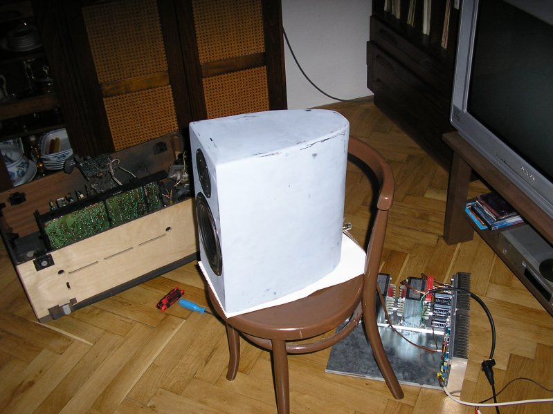

Zaslal: Ne september 30, 2007 12:08:03 Predmet: |
Na výšky uvažujem použiť scanspeak, niečo z rady d2905, pretože má takmer zhodný vonkajší priemer ako ARV, a je ozaj niekde inde.
Dávnejšie som sa pohrával s myšlienkou na T2030, popr T2010 ale akosi ma to prešlo.
Na stredobasy sa mi veľmi páčili kusy ktoré použil Skipy v PROac 2.5. Nepamätám si presne označenie..
No tak som to nevydržal a nacpal tam tie tesla zázraky, kupodivu som príjemne prekvapený, na svoj malý objem a uzavretú konštrukciu má presné a pružné basy, gitarka je skvelá, impulzy zvlášť, no keď príde elektrická gitara tak sa rozkričí a je to v onéj.
Po pritlmení odporovým deličom je to už iné kafee, môžem tomu vytknúť omnoho menej.
Mám dojem že trochu absentujú stredy-treba sa mi ešte pohrať s výhybkou, v okolí 1300Hz a na 2kHz je jama, nie veľká ale je...

Zaslal: So október 13, 2007 21:32:41 Predmet: |
Mám po prvom meraní(teda ak sa to dá tak nazvať), testovacie cd hralo z marantz dv4400 63 sínusoviek od 20 do 22kHz. Predtým som výstup kontroloval osciloskopom,a usúdil som že merať nad 19kHz nemá zmysel.
Meral som napätie na mikráku mce2000, krásne sa ukázalo ako je dôležité potlačiť stojaté vlny v miestnosti. Pri pohnutí hlavou sa vychýlila aj ručička meráku. čo už keď ju mám takú hrubú!
Nabudúce otvorím skriňu kde sú naskladané deky, plachty, šaty-pokrýva 2/3 plochy steny a evidentne dobre tlmí. Takisto si na izbe otvorím dvere a 'meranie' zopakujem, ale zosík budem kŕmiť z preladiteľného generátora a nie z takého nezmyslu ako teraz. Som zvedavý ako sa výsledný 15 dB hrbov plný grafík zmení.
