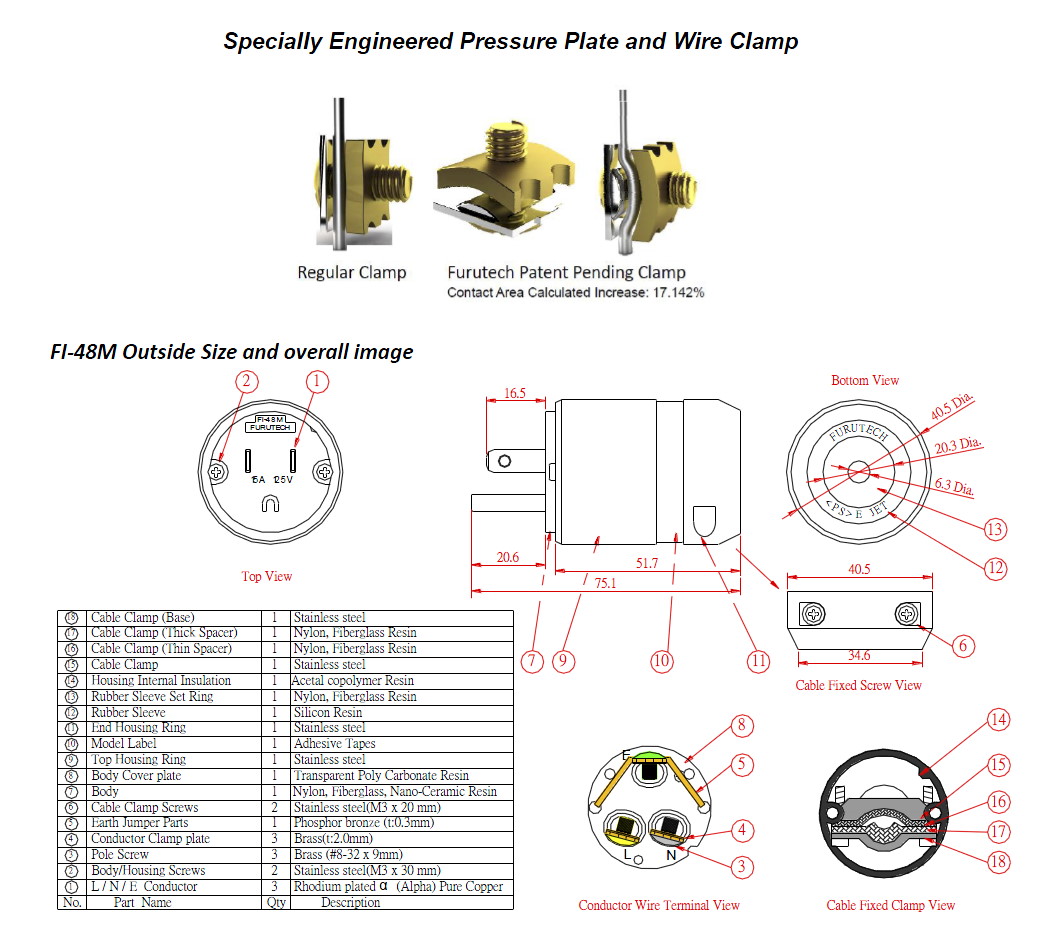

Prohlášení o shodě ti klidně vystavím jako prodejce a nebudu se vůbec stresovat, s tou zkušebnou to už dávno není pravda. Myslíš snad, že všechny ty čínské (ale i jiné) výrobky co se sem vozí a tady prodávají někdy viděla nějaká zkušebna ? V tom zákoně je to jasně napsané, vystavuje výrobce nebo v případě že výrobce není v EU dovozce, který zboží dodává/prodává na území EU. Zodpovědnost je na tom, kdo to prodává koncovému zákazníkovi.
BTW pokud je ten kovový tubus spojen pevně s PE, je to naprosto v pořádku a žádný problém v tom nevidím.

Samozřejmě, prohlášením o shodě na sebe bereš plnou zodpovědnost i za použití dílů, které ty specifikace nesplňují.
Na to, aby jsi mohl prohlášení o shodě vystavit, musíš mít i patřičnou kvalifikaci, jinak je to podvod.
Pokud vyrábíš zařízení pracující na napětí vyšším jak bezpečném, tak musíš mít kvalifikaci a příslušné platné zkoušky, jinak je to nepovolené podnikání.
Kam je zapojen ten tubus se nikde nepíše, proto bych od toho chtěl vidět nějaké papíry Rolling Eyes
Jak to má být správně zjevně výrobce neví, hlavně že jsou tam dvě stínění Rolling Eyes

Ad provedení, když ty chceš vždycky všechno na podnose a nechce se ti hledat samotnýmu Very Happy Vevnitř je evidentně plátek co spojuje šrouby co jsou zašroubované od tubusu s PE:

To jsou tyto konektory, ne?
Celejch 30 doláčů pár v US.
https://www.aliexpress.com/item/Viborg-Audio-Hi-End-Gold-Plated-Schuko-Power-plug-IEC-Connector-for-DIY-Mains-power-cable/32748290845.html?spm=2114.12010108.1000013.15.137b3252NILQKF&traffic_analysisId=recommend_2088_8_90158_iswistore&scm=1007.13339.90158.0&pvid=33d4970d-06e0-4165-85e6-bdc1f021e306&tpp=1

Danharde,já se lustrováním lidí na živnostňáku nebavím narozdíl od tebe, navíc to CE mu klidně mohl vydat někdo, kdo padestáku má.
Konektor má evidntně buď spojen obal s PE, nebo vnitřní izolaci kovového tubusu, nebo možná obojí. Živé vodiče jsou pod dvěma kovovými oplety spojenými s PE, navíc pod dvěma vrstvami izolace,tj podle mě naprosto v pořádku. Rolling Eyes

https://ae01.alicdn.com/kf/HTB1WxzvfU3IL1JjSZFMq6yjrFXaZ.jpg?size=294072&height=1000&width=1000&hash=88e3481fa201b9b6463c7b65193353f1
Propojení kovového těla s fází zajišťuje červík na fixaci kabelu festově dotažený. Kluci z kabelguru to dělají pořádně Laughing

V tomto státě je asi fakt lepší nic nedělat, aby se vždycky neobjevil nějaký kibic, co bude do všeho kecat.
Ten červík se opírá o plastovou vložku, která teprve stiskne ten kabel. Když bude uživatel/montážník kretén, tak ho samozřejmě může prorvat až do kabelu, v tomto případě jsem ale i tak přesvědčen, že je červík tak krátký, že se do živých vodičů nedostane ani při dotažení co tubus dovolí.

djrix napísal:
Živé vodiče jsou pod dvěma kovovými oplety spojenými s PE ...
Jak víš, že jsou ty oplety někam zapojené ?
A ten, kdo na to udělal osvědčení, za to také nese zodpovědnost, že to řešení je pořádku. A to pokud vím dělá jen autorizovaná zkušebna.
OSVČ nemůže jen tak o to někoho požádat, ta si může napsat to osvědšení sama, pokud k tomu má kvalifikaci, nebo tam uvede, že to za ní zkontrolovala autorizovaná organizace (když je to třeba jen obchodník).
