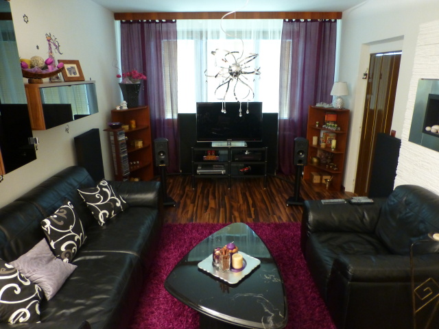

Ještě jedna ukázka, tentokrát už normální obytný prostor.
Podrobnosti a další foto zde:
http://hifinazory.cz/forum/viewtopic.php?f=38&p=96370

A/V kútik. Repro cca. 170cm od zadnej a 85cm od bočnej steny.
 Filesize:  117.84 KB
 Viewed:  356 Time(s)
 Filesize:  138.5 KB
 Viewed:  344 Time(s)
Ayon-AudioNote-Pathos-HarmonicTechnology-SonusFaber-PSAudio-Lessloss-Benalex-akusticky upravená miestnosť
