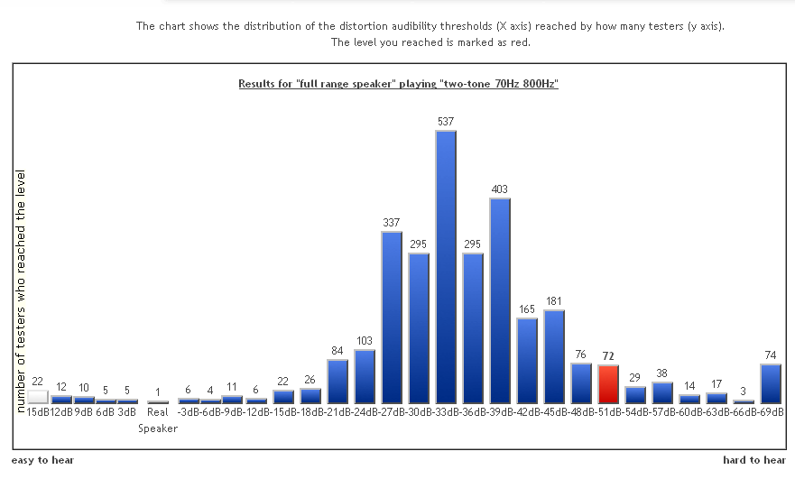

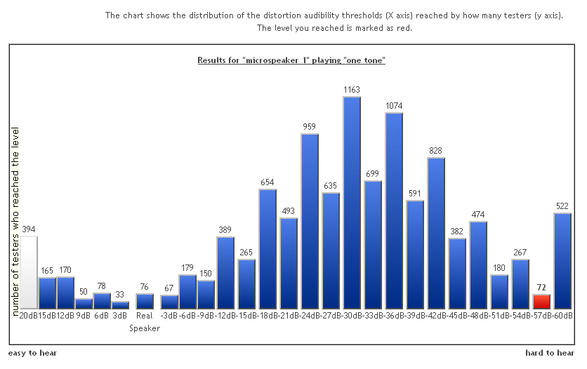

Dnes jsem se vrátil k "testování vlastního sluchu" , kromě momentálního rozpoložení a únavy z přílišného opakování testovacích ukázek hraje roli použitá technika. Zkoušel jsem jednak na sluchátkách Vivanco SR 750 a pak na Sennheiserech HD 598. Zvukově je to jako noc a den, uzavřená vs. otevřená koncepce. Ale na každých z nich je lépe poznat jiný druh zkreslení. Přikládám svůj výsledek na "full range", test IMD 70Hz/800Hz a na "microspeakeru" 1-tón. Výsledek je červeně.

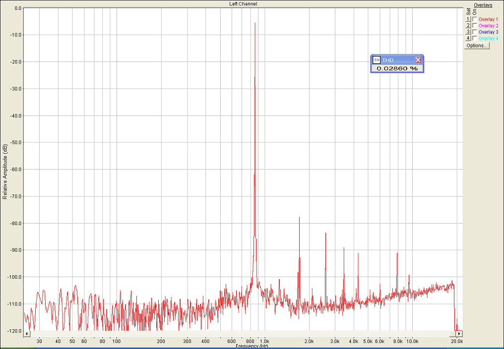

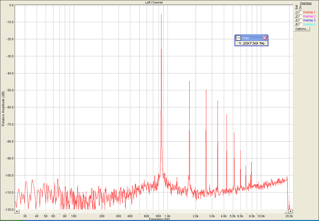

mp3 je očekávatelné, v těchto testech ničemu nevadí (netestuje se slyšitelnost 18kHz), je to udělané korektně, viz přílohy.

miero: aspoň vím, kam jsem se dostal na mez slyšitelnosti THD na 1 tónu ....
Je to nižší zkreslení, než bych čekal, ale podle mě může být výsledek každý den jiný a dost závisí na nastavené hlasitosti při testu (musí se trefit do max. citlivosti ucha) a použitých sluchátkách.
