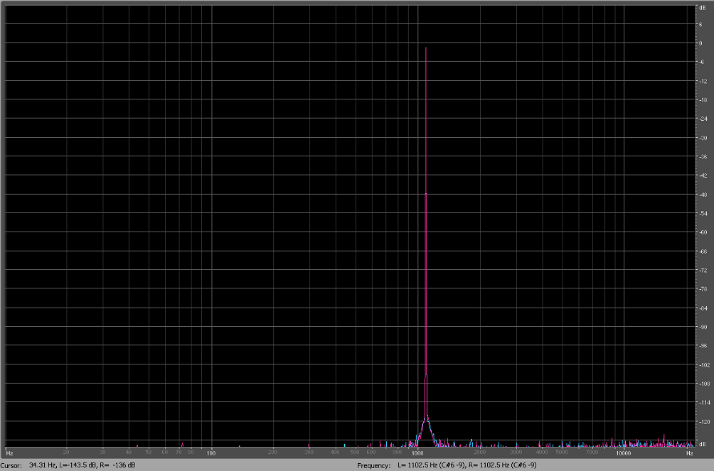

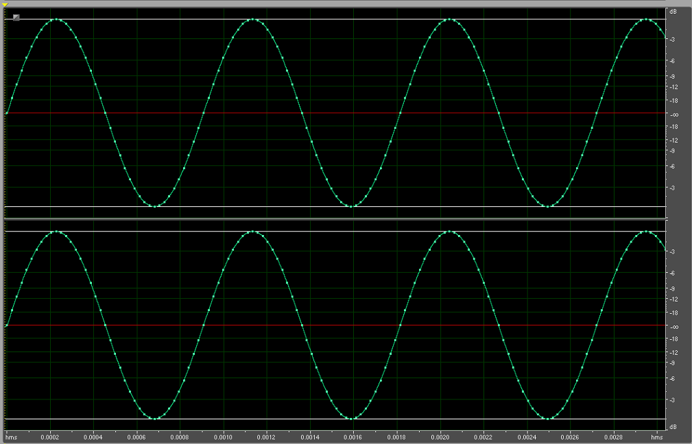

Z čoho usudzuješ, že karta má dávať zrovna 1V-pk (707mV-rms) pre plnú úroveň? Čo je to za karta? Máš ju skalibrovanú, alebo má v spec. uvedené, aká je jej max výstupná úroveň?
Ak si to meral pre ten -1dB signál od PMA a nameral si 1.88V-rms, zodpovedá to FS úrovni cca 2.11V-rms (3V-pk). To je omnoho pravdepodobnejšia hodnota, zhruba toľko dávajú (bez záťaže) viaceré ESI aj Creative zvukovky s "2V" výstupom. Pri 600Ω výstupnej impedancii je to potom zhruba tie 2V-rms do 10kΩ. Najlepšie si kartu (vstup aj výstup) presne skalibrovať, napr. v Arte. Citlivosti sa potom dajú použiť aj v iných sw.
Ak si potrebuješ overiť, či sú signály korektne (bez normalizácie) prenesené na CD, spravíš to najjednoduchšie tak, že ich grabneš z toho CD zase do WAV-u a spravíš štatistiku tých trackov v nejakom editore. Alebo cez SoX s pseudo-efektami stat/stats, príkaz:

cestmir: díky - je to přesně tak.
