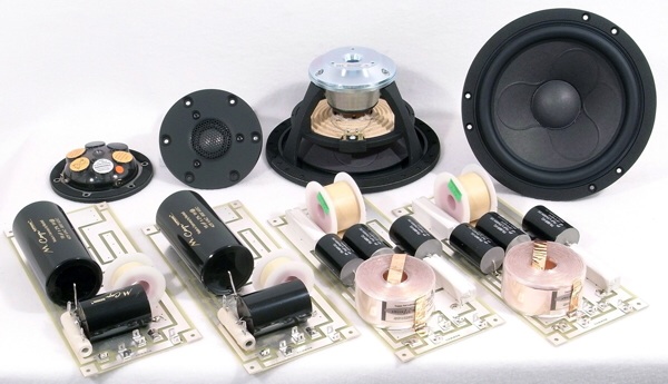

Krása Wink, super práca, navrhujem osadenie:
 Filesize:  72.27 KB
 Viewed:  851 Time(s)

beru na vědomí Wink
