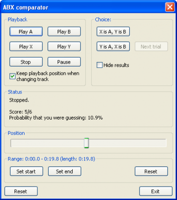

Príspevky: 999
PríspevokZaslal: So december 14, 2013 14:23:05    Predmet: Odpovedať s citátom
tak tohle bylo fakt hustý. MP3 se moc neliší, jaký bylo bitrate ?
obrázek v png je už snad ok.
bach jhradec
 Filesize:  15.4 KB
 Viewed:  557 Time(s)
janik1971
Založený: 12 január 2010
Príspevky: 1491
Bydlisko: Trnava a kusok od..
PríspevokZaslal: So december 14, 2013 18:05:47    Predmet: Odpovedať s citátom
furto napísal:
Ten prvý som skúšal aj ja, len na reprákoch sa mi to nedarilo roslíšiť, a špičkové slúchadlá nemám.
sú asi všetci seriozni ... Laughing
Na repro som to neskusal. A zvukovka je integrovana v DELL Optiplex755 takze ziadna slava, no a sluchadla boli AKG K514.
Ako vidis ziaden hajend. Laughing
