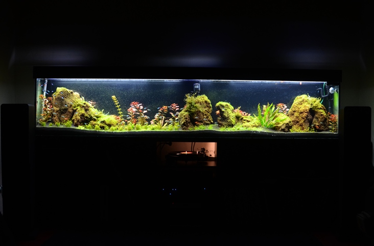

moja posluchovka
Choď na stránku 1, 2  Ďalšia
vanhalen
Založený: 08 jún 2011
Príspevky: 188
PríspevokZaslal: Po december 30, 2013 12:49:03    Predmet: moja posluchovka Odpovedať s citátom
Zosik: Pioneer A-30-K
Gramec: Project 1.3 RPM
DVD: Pioneer
Repro: Q acoustics 2050i
 Filesize:  192.44 KB
 Viewed:  809 Time(s)
 Filesize:  217.17 KB
 Viewed:  1002 Time(s)
set1: yamaha receiver 4.1, jablko tv, pioneer dvd, tesla vintage skatule, system fidelity vrešti búdy, set2: sony zosik 2.0, klipsch r51m, set3: denon zosik 2.0, klipsch r15m, jablko tv, lg smutný lúč, set 4: imac, focusrite, yamaha HS7
Naposledy upravil vanhalen dňa Št január 02, 2014 13:09:38, celkom upravené 1 krát.
Príspevky: 11840
PríspevokZaslal: Po december 30, 2013 14:04:48    Predmet: Odpovedať s citátom
A obrovské akvárko... :-)
Máš aj nejaké akustické úpravy, či zatiaľ stačí dobre rozmiestnený nábytok?

A co tie rybicky najradsej pocuvaju...alebo naopak co ich najviac znervoznuje? Razz
vlado222
Založený: 10 február 2011
Príspevky: 1135
PríspevokZaslal: Po december 30, 2013 23:06:15    Predmet: Odpovedať s citátom
To akvárko je síce pekné, ale nechcel by som ho mať v posluchovke.
Plasma TV uprostred reprákov vie narobiť galibu vo zvuku a nie ešte také veľké akvárium. Sad
Ak u seba cez svoju TV prehodím nejakú deku hneď je to lepšie.
Púšťaš rybkám sem tam aj Heavy Metal či len relaxačnú hudbu?

PríspevokZaslal: Ut december 31, 2013 10:08:02    Predmet: Odpovedať s citátom
vlado222 napísal:
To je zase niečo individuálne - u mňa sa pocitovo zvuk zlepšíl po nahradení CRTčka plazmou. Takže nerobil by som z toho jednoznačný záver - ono záleží naozaj asi na celekj miestosti ako to dopadne.
Čo sa akvária týka - ja mám tiež vedla jednoho repráku akvárko (aj keď oproti tejto vani je to iba také pluvátko) a nepostrehol som žiadny vplyv hudby na rybyčky. Ale pravda je že tomu nejak extra nevytínam.
Ak by som mal niekedy to šťastie mať samostatnú posluchovku, zrejme by som to riešil podobne ako vanhalen - to jest dominantné akvárium. Len by som podla možností dal viac priestoru bedniam a určite by som nedával komponenty pod akvárium. Ja mám pod akvárkom platne a po jednej nehode som musel časť z nich vyhodiť lebo splesniveli. Voda vie byť potvora.

PríspevokZaslal: Ut december 31, 2013 10:35:24    Predmet: Odpovedať s citátom
To akvárko v poslechovce je docela zvěrstvo.
Kdybych měl samostatnou poslechovku, tak bych řešil především akustiku. Akvárko tam nepatří.
Mít na to prostor, tak bych to řešil nějak takhle: http://www.highendforum.cz/viewtopic.php?p=28520#p28520
J
Založený: 24 september 2007
Príspevky: 1535
PríspevokZaslal: Ut december 31, 2013 11:40:42    Predmet: Odpovedať s citátom
Basstl napísal:
To je vec osobného vkusu.
Basstl napísal:
Aj tak sa dá. Pekné.

PríspevokZaslal: Ut december 31, 2013 11:52:23    Predmet: Odpovedať s citátom
To vůbec není o vkusu, akvárko se mi líbí.
Poslechovka by měla být především o zvuku a to prostě akvárko přes celou šířku místnosti nemůže splňovat.
Díky akvárku jsou i reprobedny rozmístěné špatně. Měli by být blíž u sebe a otočené k sobě.

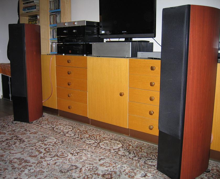

PríspevokZaslal: Ut december 31, 2013 13:07:26    Predmet: Odpovedať s citátom
Bohužel je to většinou špatně. Prázdné místnosti, odrazné plochy, bedny daleko od sebe - to se ani nedá nazývat poslechovkami.
K průšvihu stačí málo. U mě to znáš. Na podzim jsme předělávali podlahu a nechávali vyčistit koberec. Asi 3 týdny jsem pak hrál bez koberce na zemi - to byla katastrofa! Přitom se to, podle vlnové délky, uplatňuje jen na vysokých kmitočtech. Ale ten maglajs, co vznikl bez koberce na podlaze, se nedal poslouchat. Teď už je to zase OK.

vanhalen
Príspevky: 188
PríspevokZaslal: Št január 02, 2014 12:59:58    Predmet: Odpovedať s citátom
Pre doplnenie:
Miestnost ma 5,5 m x 3,3 m. Repro su na kratsej stene, na zemi je koberec dlhy vlas, Za kazdym reprakom je 55 cm volneho a "audio pena" (2 kusy) 50x100 cm zakupena v nisel audio.
Akvarium ma 250 cm x 50 cm x 30 cm.
Na stenu za akvariom zvyknem premietat z projektoru.
vanhalen
Príspevky: 188
PríspevokZaslal: Št január 02, 2014 13:02:44    Predmet: Odpovedať s citátom
miero napísal:
A obrovské akvárko... Smile
Okrem tej audio peny /50x100cm/ len nabytok a obrazy a samozrejme hruby zaves na okne (az po zem).
Viem, ze to ani zdaleka nesplna audiofilske parametre, ale to akva ma nenormalny relaxacny ucinok (Norah Jones, Diana Krall, Pink Floyd...). Odporúčam vrelo.

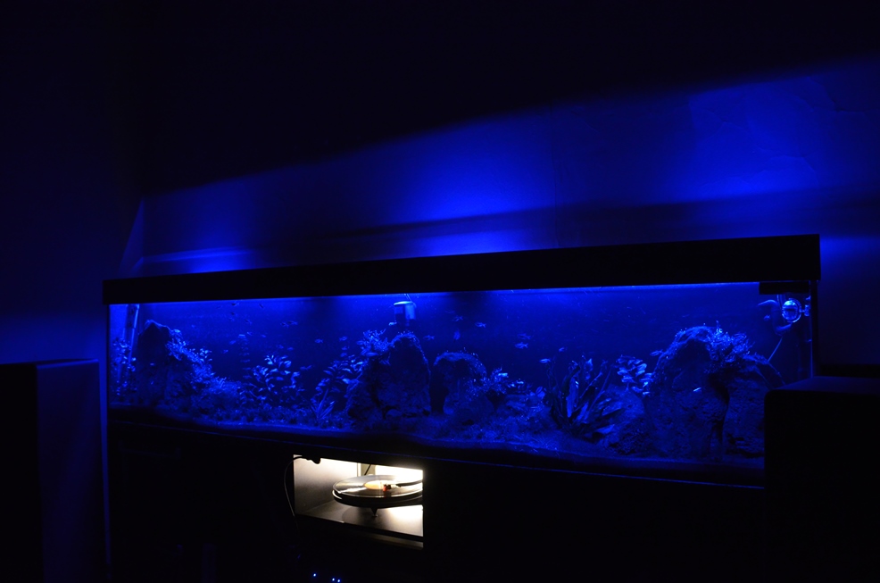

vanhalen
Príspevky: 188
PríspevokZaslal: Št január 02, 2014 13:07:58    Predmet: Odpovedať s citátom
Basstl napísal:
Nuz, určite máš pravdu, ale ja som moju posluchovku ponal aj vizualne a to akva je moja vizualna cast hudby.
Takto vyzera s tzv. vegetacnym, alebo denny osvetlenim.

PríspevokZaslal: Št január 02, 2014 22:06:30    Predmet: Odpovedať s citátom
Jenže právě to akvárko je ten zvukovej největší problém.
Z jedné strany dáváš za bedny akustickou pěnu (lépe řečeno normální molitan) a z druhé dáš těsně za bedny skleněnou desku jak prase velkou.
Myslím, že by stačilo na chvíli při poslechu přes akvárko hodit tlustou deku a slyšel bys rozdíl.
Bedny jsou moc v rozích.

vlado222
Príspevky: 1135
PríspevokZaslal: Št január 02, 2014 23:27:26    Predmet: Odpovedať s citátom
Presne tak ako píše boxer. Veľká sklenenná plocha uprostred. je zvuková galiba.
Je jedno či to je veľký obraz zo sklom napredu, či veľké TV,či veľké akvárko.
Tie molytany sú Ti v týh rohoch platné ako mŕtvemu kabát.
Neviem či majú Tvoje bedny zadný alebo spodný basreflex.Predpokladám že zadný.
Máš ich moc v rohoch a ich výfuk smeruje práve do tých rohov. Musel by si v tých rohoch mať nejaké hrubé difúsery určené na absorbciu basov.
Zvukové vlny vychádzajúce zo zadných basreflexov sa musia v tých rohoch sčítavať a musia dobre zahuhlávať muziku
vanhalen -Viem, aspoň si teda myslím že si sem fotku svojej posluchovky hodil preto že si sa chcel v dobrom pochváliť. Máš to ozaj pekné, neviem ako to máš v celej miestnosti, (niečo si už naznačil) ale nečakaj že ti to budú ľudia ktorí majú nejaké väčšie či menšie skúsenosti s akustikou chváliť.. Napíšu Ti čo si o tom myslia.
Lepšie by bolo ak by si sem hodil foto za denného svetla, z viacerých pohľadov na miestnosť, aby sa dalo viac vyčítať z obrázkov. Alebo sa chceš pochváliť len svojim akvárkom? To tu myslím nikoho nezaujíma.
Aj ja mám napr. doma pekného a dobrého psíka. Jeho spoločnosť je pre mňa relax. Ale hi-fistom ide o akustiku a nie o relax.

PríspevokZaslal: Pi január 03, 2014 06:45:29    Predmet: Odpovedať s citátom
Pokial ide o prehulenost basov hlasim: ziadne prehulenie. Akvarium je siroke len 30 cm a za nim je este asi 20 cm volneho priestoru. Repro nie su uplne v rohu, ale mierne pred akvariom /ako som napisal 55 cm od zadnej steny/ a asi 25 cm od bocnych stien. Basreflex na zadnej stene dole.
Inak, co presne by, podla vas, akvarium napustene po vrch vodou malo s tym zvukovym prejovom robit?

bubuxin
Založený: 01 marec 2007
Príspevky: 2886
Bydlisko: Žiar nad Hronom
PríspevokZaslal: Pi január 03, 2014 09:51:18    Predmet: Odpovedať s citátom
To je jednoduché. Daj ho preč a vypočuj si pár známych skladieb, potom ho daj späť a vypočuj si ich znovu Cool

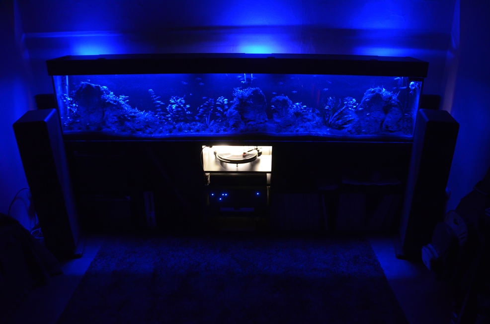

vanhalen
Príspevky: 188
PríspevokZaslal: Pi január 03, 2014 12:40:34    Predmet: ozvucenie spalne Odpovedať s citátom
No, ked uz sa moje ozvucenie "posluchovky stretlo s takym velkym uspechom, pripajam ozvucenie spalne:
3x3m
repro: Jamo S 506 stlpy so zapchatym basreflexom (spongiou)Wink
Reciever yamaha (10 ročný) hra vyborne
bluray prehravac LG
Projektor Benq, extremne maly a extremne tichy
Fotku dodam.

Repráky nevyžarujú zvuk len jedným smerom ale všetkými smermi. Sú repráky so smerovejšími meničmi ale aj menej smerovými. Nie každé sa chovajú rovnako.
Ak máš medzi reprákmi nejakú sklenennú plochu, to je jedno či je to veľké okno, či TV, alebo akvárko, zvúk (určité frekvencie) ktorý vychádza z tvojich búdiek dokola okolo nich sa od tohto skla odrazí do miestnosti a dorazí k tebe skôr ako by mal.
Čo myslíš prečo sa dávajú akustické absorbčné panely za repráky? Píšeš že ich máš za nimi aj ty. Ale kde ich máš? A aké? Tie tenučké molytany určite nízke kmytočty neabsorbujú.
Majú sa dávať tak že keď sedíš v posluchovom bode tak by si v nich mal vidieť repráky ak by to boli zrkadlá.A to nielen za reprákmi, ale aj na bočné steny a aj na strop. Tie pohltia alebo podľa použitého materiálu poprípade rozptýlia prvé zvuky aby sa nasledne nešírili po miestnosti a neznásobovali a nerobili tú galibu ktorú som mal na mysli.
Akustika miestnosti je oveľa zložiitejšia ako sa na prvý pohľad zdá, ale aspoň ten základ prvých odrazov musíš dodržať.

Pri posluchárni nejde o uniformitu, iba je dôležité dodržať fyzikálne zákony akustiky a sklenené plochy tomu vôbec nepomôžu...

Van Halen
Akvárko má šířku 2,5 m a výšku (píšeš) 30cm.
Kdybys měl možnost změřit, co dokáže na měření akustiky konferenční stolek o horní skleněné desce průměru 35cm, možná by ses divil.
Nosit akvárko tam a zpět je blbost. Ale když přes ně přehodíš opravdu silnou deku, aby se zvuk netříštil o sklo, musí být slyšet změna k lepšímu. Ovšem když vystrčíš bedny víc dopředu a k sobě. Aby byly cca zadkem 75-80 cm ode zdi a boky byly od zdi aspoň 80 cm.
Uvidíš sám. Bohužel v poslechu a pohledu na relaxační akvárko si musíš vybrat jedno nebo druhé.
Obojí jde taky, když akvárko dáš pryč a při poslechu si na stěnu budeš ty rybičky promítat tím Benqem.

J napísal:
Páni naozaj nechápem prečo do Vanhalena rýpete, keď je evidentne s tou posluchovkou spokojný aj keď zjavne to nemá podla zaužívaných pravidiel. Ak mu to takto zvukovo-vizuálne vyhovuje tak nie je o čom. To tu musí naozaj vládnuť totálna uniformita?
A k tým velkým plochám - ako som už písal vyššie, výmenou staráho velkého CRTčka za ešte väčšiu plazmu sa u mňa zvuk o niečo zlepšil (nie že by bol už ideálny, ale k istému zlepšeniu prišlo), takže treba naozaj brať do úvahy izbu ako celok a to čo funguje v jednej, sa v druhej pri inej konštalácii nábytku môže správať trochu inak.
J -> nejde o zaužívané pravidlá, či uniformitu ale o fyziku.
Nejde tu ani o rýpanie. Nech si počuva kto chce čo chce, kde chce a ako mu to vyhovuje. Ale ak vyhodí foto svojej posluchovky, na fórum tak musí počítať aj s negatívnymi komentármi. Ide o to či sa Van Halen len chcel pochváliť ako to má pekne spravené a poriešené alebo či chce aby mu niekto aj prípadne poradil. Nemyslím tým seba, celkovo. -> Odborníkov je tu dosť. Aj ochotných poradiť kde čo a aký material.
Ale mám dojem že je so svojou posluchovkou spokojný, chcel ukázať aké to má pekné. Ak by mu o to nešlo, tak by sem hodil foto aj za denného svetla a z viacerých pohľadov.
Ak sa tebe po výmene starého CRT-čka za Plasmu zvuk zlepšil, tak si ho predtým nemohol mať dobrý.
Ono dobrý zvvuk je relatívny pojem, lebo ľudia si pod tým pojmom zvyknú predstavovať rôzne veci.

vlado222 napísal:
Ano zo zvukom som nebol ani pred tým 100% spokojný a nie som ani teraz - som obmedzený (zatial)nemenným zariadením obývačky a aj nedostatočnými prostriedkami na lepšie železo.
Pod tú tvoju poslednú vetu sa bez zaváhania podpisujem.
No a k tomu čo tým založením vlákna chcel Vanhalen povedať - či sa chcel iba predstaviť, alebo požiadať o radu čo zlepšiť sa musí vyjadriť sám.
Ja mu osobne ako akvarista s láskou k muzike rozumiem prečo to má tak ako to má (aj keď osobne by som to riešil asi trochu inak) a prajem mu len vela radosti a príjemne strávených chvíl.

Máš ,prosím, někde pořádnou fotku toho akvárka?
