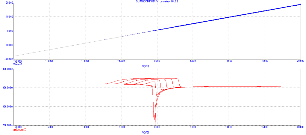

Príspevky: 19658
PríspevokZaslal: Št október 13, 2016 14:06:45    Predmet: Odpovedať s citátom
To je sice hezký, ale výstupní odpor LM3886 není konstantní. Je to docela slušně nelineárně závislé na amplitudě i kmitočtu. Dále má obvod slušnou teplotní vazbu na vstup, ale to není pochvala - je to vidět na nárůstu zkreslení na nízkých kmitočtech. Je pomalý, SR je nízká. Převodní charakteristiku konce, kterou koriguje jen ZV, snad dešifrovat umíte. Spínací časy a vlastnosti každé půlky zapojení konce se liší. Nikdy se to nedá optimalizovat, co se týče předpětí. Je to prostě bastl na úrovni starých zapojení a všechno plyne z toho, že neexistoval vhodný výkonný PNP do čipu. Má to bolesti historických zesilovačů.
Sympre2 preamp, Bridged power amp, CNO-T25 repro
Príspevky: 9929
PríspevokZaslal: Št október 13, 2016 14:06:56    Predmet: Odpovedať s citátom
Zorg: V tom ti samozřejmě nikdo nebrání, zní to i rozumně a je to i samozřejmý přístup, pokud děláš bedny, ke kterým je předpoklad, že se takové (předem neznámé) zesilovače budou běžně připojovat. Rozdíly to ale budou i tak typicky zanedbatelné. Když děláš ucelený aktiv, stává se to v podstatě irelevantním - můžeš na to úplně zapomenout.
Príspevky: 19658
PríspevokZaslal: Št október 13, 2016 16:02:15    Predmet: Odpovedať s citátom
Převodní charakteristika, zisk a výstupní impedance kvazikomplementárního konce. Při menším kroku ty špice v impedanci kolem nuly jsou mnohem větší. To musí krotit jen ZV. Takže ty úvahy tady o špatné kontrole basáku nemusí být od věci.
 Filesize:  27.54 KB
 Viewed:  57 Time(s)
 Filesize:  42.54 KB
 Viewed:  61 Time(s)
