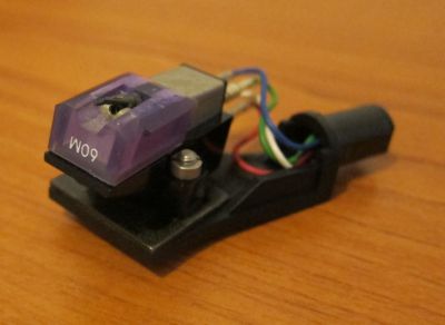

Zdravim,
Vedel by niekto poradit/identifikovat prenosku na gramofon Toshiba SR-D33?
Pri prehravani to zvlastne chrapci, takze predpokladam ze vymena ihly/celej prenosky vyriesi moj problem.
Vopred vdaka za akekolvek info

stačí vyměnit samotnej hrot (stylus) enemže kde sehnat origoš ? odlišná značka zpravidla nepasuje, je to montáž přenosky půlpalec (1/2") takže plněhodnotným ekvivalentem bude například Sanyo MG09, Sony VL48G, AudioTechnica AT91 nebo Ortofon OM B5, to jsou asi nejlevnější a běžně dostupné...

Jasně kup si novou přenosku.Tak se mi zdá. že tu jehlu tam máš nakřivo.To pak musí škrčet a jestě ničit desky!?

Úplne v poho a v dobrej cenovej relácii je aj Shure M92,neriešil by som ďalej.

Vdaka za odpovede, skusim zainvestovat do novej prenosky teda. Vidim ze kompatibilinych bude viacero znaciek ktore ste mi tu vypisali - bude nejaka z nich pasovat aj do gramofonu Tesla NZC 420 (aktualne tam je VM2101, tiez v zubozenom stave, ale este zhanam remienok, pretoze ten povodny sa rozpadol)?

všechny jmenované budou pasovat aj do Tesla NZC420, je tam šasko HC42 a 1/2" headshell

Po prestudovani vsetkych odporucani a chvilke googlenia som nakoniec objednal Audio-Technica AT95EBL MM Cartridge (35 EUR s DPH v Muzikeri), ktora by mala pasovat do Toshiba SB-M33 a tiez aj Tesla NZC 420.
V buducnosti mozno zainvestujem do lepsej drahsej (pomer cena/vykon) Shure M97XE alebo Ortofon 2M Red, ale zatial mi to staci takto.
