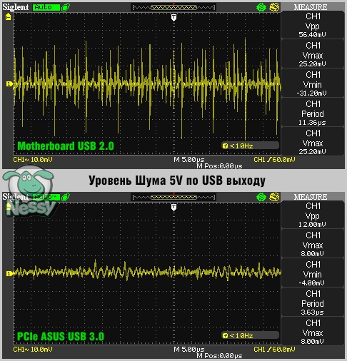

- ano ten primač by mohol vyrabať bordel , ale ak si pozreš tie merania, u tohto kabla je to ok - a to oddelenie napajania prave rieši ten USB 3 hub s kvalitnym externym napajanim
( možeš použiť aj USB power bank Wink )
 Filesize:  39.37 KB
 Viewed:  94 Time(s)

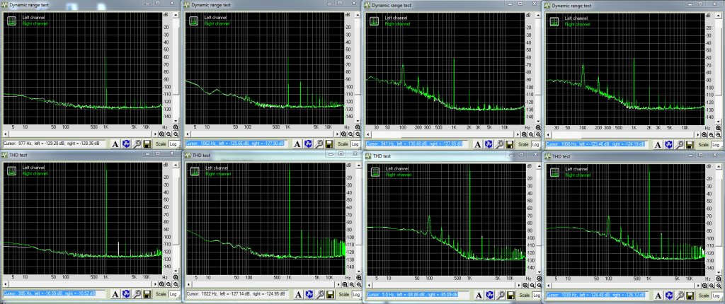

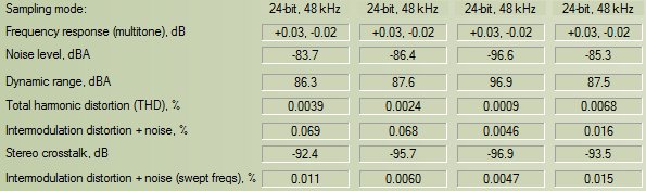

Pre spestrenie prikladám meranie v RMAA 6.4.0 tej istej externej USB zvukovej karty (M-Audio Transit) v loopbacku s 30cm audiokáblikom pripojenej s rôznymi USB káblami do rôznych USB portov na PC.
Merané pri úrovni -2.5dB
(poradie obrázkov nezodpovedá poradiu v tabuľke)

Príspevky: 9475
PríspevokZaslal: So marec 05, 2016 04:50:05    Predmet: Odpovedať s citátom
Hore je jeden kabel a dole druhy? Porty su predpokladam vodorovne.
Plati to, ze zarusene su tie kde mas pripojene este nieco dalsie?
mrba
Založený: 09 máj 2014
Príspevky: 994
PríspevokZaslal: So marec 05, 2016 06:19:20    Predmet: Odpovedať s citátom
Nie. Hore je "Dynamic range test" (1kHz s úrovňou -60dB - asi -62.5) a dole THD test (1kHz s úrovňou -2.5dB) pri 4 rôznych pripojeniach Transitu.
Obrázky zľava:
1/ 120cm usb kabel pripojený do usb portu na PC vpredu (2.0)
2/ 5m usb predlžovací kabel pasívny + 120cm usb kabel pripojený do portu vzadu na PC (1. z dvoch portov na PCI USB 3.0 karte)
(štandardne využívam na pripojenie meracieho mikrofónu)
3/ 5m usb predlžovací kabel aktívny + usb hub s napájaním + 120cm usb kabel pripojený do portu vzadu na PC (2. z dvoch portov na PCI USB 3.0 karte)
4/ 5m usb predlžovací kabel aktívny + usb hub s napájaním + 3m usb kabel pripojený do portu vzadu na PC (2. z dvoch portov na PCI USB 3.0 karte)
(štandardne využívam na pripojenie MyDac Sad )
Nie, práveže najmenej zarušené je cez USB na motherboarde. (Ale s najkratším káblom)
Synology DS112j->PC/W10/foobar2000[sox(384),convolver-FIR(REW+UMIK-1)]/PCI-E USB3.0->
->(NA Sunrise)[CW DAC1USB (+ALPS+DO)->BVaudio PA300SE]->FOCAL ARIA 906->REL T/5i+Velodyne SPL-800R+CHT-8R
Naposledy upravil mrba dňa So marec 05, 2016 06:38:04, celkom upravené 1 krát.
Príspevky: 9475
PríspevokZaslal: So marec 05, 2016 06:36:23    Predmet: Odpovedať s citátom
Hm, zaujimave i mrzute zaroven.
Ta USB zvukovka nema vlastne napajanie a tych 5V cestou sa zjavne uz znacne znehodnoti. Pokial teda ten aktivny kabel nema vlastne napajanie. Pripadne este ta USB3.0 karta nemusi mat dobry vystup.
Minimalne z toho vyplyva, ze pri diskusiach o USB kabloch je treba rozlisovat, ci je pripojeny DAC napajany z vlastneho zdroja, alebo z USB zbernice. V druhom pripade je vsetko zlozitejsie a zavisi od kvality pripojeneho prevodniku. Tento je zjavne na to citlivy.

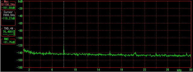

Asi to zlé meranie MyDac spôsobil len vstup Transitu, lebo ušami si to dosť pochvaľujem a verím, že takéto skreslenia už by som asi počul aj ja.
Normálne merania MyDac sú dosť dobré:
http://thehbproject.com/en/reviews/136/4/Micromega-MyDAC-d/a-converter---Measurements
A Transit nemá oddelenie (zdroj: http://www.head-fi.org/t/129132/adding-coaxial-s-pdif-to-the-m-audio-transit)
 Filesize:  144.21 KB
 Viewed:  100 Time(s)

-tiež pre spestrenie : nie každý USB 3 hub ani PCIe USB 3, je automaticky kvalitatívnym prínosom, vyberať treba od overených výrobcov, respektíve dostupných testov. Tu je na tuto tému jedno vlákno(ruština)
http://soundex.ru/app=forums&module=forums&controller=topic&id=41385&page=1&app=forums&module=forums&id=41385
príklad merania ako by to mohlo vyzerať ( použivam podobnú kartu )
 Filesize:  116.25 KB
 Viewed:  100 Time(s)
