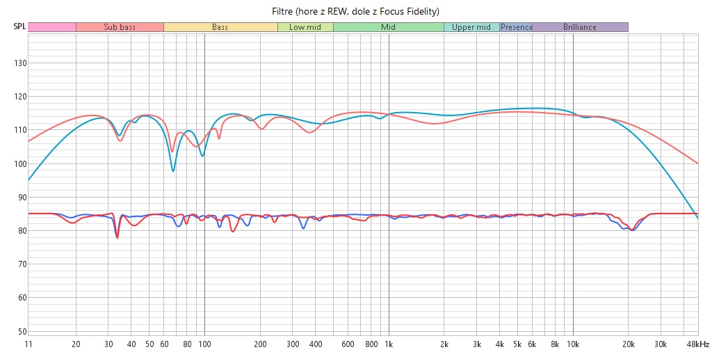

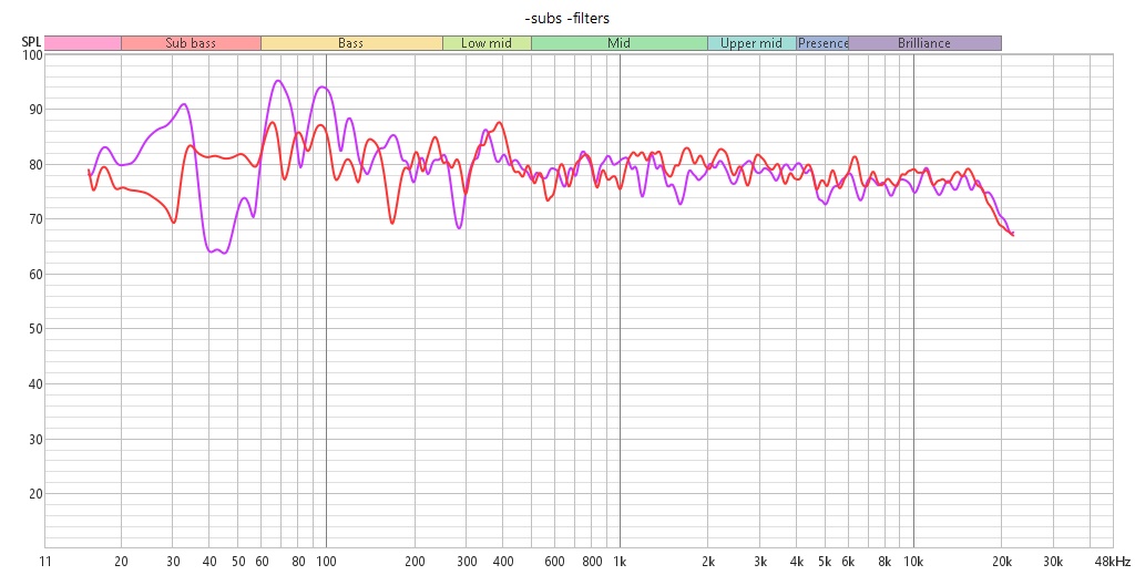

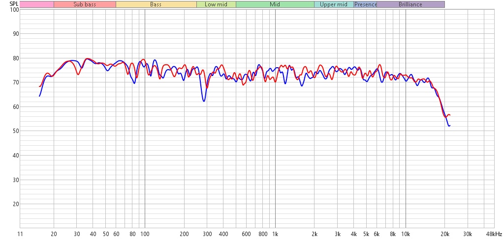

Pekne. Mas inak vyskusane, ze na ucho je prinos ak ekvalizujes aj nad modalnym pasmom?

Tie filtre su predpokladam FIR linear-phase, kedze lavy kanal ma inu krivku nez pravy.
Kolko koeficientov (taps) tie filtre maju?

Funguje ta korekce univerzálně pro všechna místa prostoru? Na jak velkou oblast je to omezené?

Na vsetky body urcite nie. Maximalne na tie, kde sa meralo.

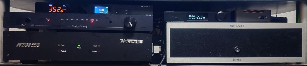

Súčasnosť XVI - Dokončenie stereozostavy.
Objednal som iFi iSilencer+ pred Topping E50 a s veľkou pravdepodobnosťou je to posledný nákup hardwaru pre stereozostavu.
Zakúpil som aj prehravač HQPlayer Desktop a cez neho budem prehrávať hlavne konverziou do DSD. Ovládať ho budem z Roonu, ktorého metadata a ovládanie sú tak návykové, že inak už počúvať nechcem.
Venovať sa už budem hlavne počúvaniu hudby a len občas, keď bude chuť, budem porovnávať počúvanie cez PCM a DSD s rôznym nastavením filtrov v HQPlayeri.
Ďakujem všetkým členom fóra, ktorí prispeli k tomu, že počúvanie hudby v domácich podmienkach ma baví a spôsobuje mi radosť.

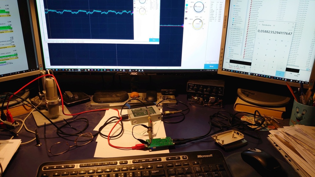

mrba napísal: | Myslím si, že pravdepodobnosť toho, že z PC cez USB lezie von rušenie je neporovnateľne vyššia, než že by tam bola rádioaktivita |
Není to o tom, že by z USB “lezlo rušení”, ale o smyčkách uzavřených přes USB, pomůže jen izolátor s minimální průchozí kapacitou.

Hehe, na to existuje ale jednoduchy test. Pocujes zmenu vo zvuku ak si otvoris pri posluchu ventusky.com? Ak nie, tak to asi nema zmysel riesit, lebo obycajne predpokladam na ventusky pri posluchu ani nedivas. Mimochodom, s windy.com sa to nedeje?
A rozumiem tomu spravne, ze HS01 toto nevyriesil?
Ze to nemerias na rovnakom PC, do ktoreho mas zapojeny ten osciloskop? I ked podla USB hubu asi ano. To by ta zemna slucka cez osciloskop (ak nema v sebe zabudovanu galvanicku izolaciu) mohla sluzit ako antena na to rusenie z PSU/CPU/GPU/... co vidis na obrazovke. Bez takej izolacie je "vhodne" merat na notebooku na baterkach s jedinym kablom do toho osciloskopu.

Počúvam cez iný DAC, cez ktorý sa Ventusky neprejavujú. To vlákno bolo len na ilustráciu toho, že to, čo beží na PC môže vplyvníiť meranie výstupu na niektorých DACoch.
A nebol som jediný, aj DJ_Rixovi sa to prejavilo.
HS01 som s týmto DACom neskúšal, používam ho k E50. Ani s windy.com som neskúšal
