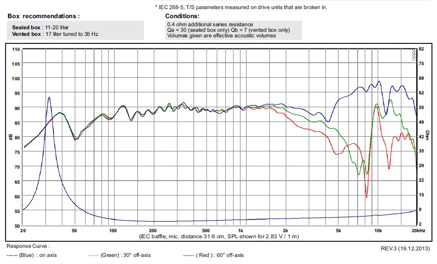

Měření toho koaxu (stažená webová stránka pro IE). Googla se stačí jen správně zeptat.
Jinak mám i svoje, docela na ten reprák spoléhám, vlastně je to tak trochu postavené celé okolo něj. Není to úplně dokonalé, ale na koaxiál docela slušné a výhody koaxiálu předpokládám nemusím dlouze vysvětlovat.
