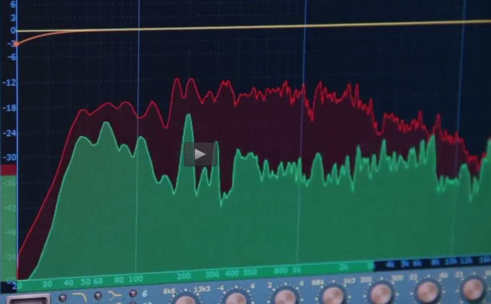

Zaslal: Ne marec 01, 2015 18:57:53 Predmet: |
A zaujal ma aj tento záber na frekvenčný rozsah a priebeh práve prebiehajúcom rezaní LP:
