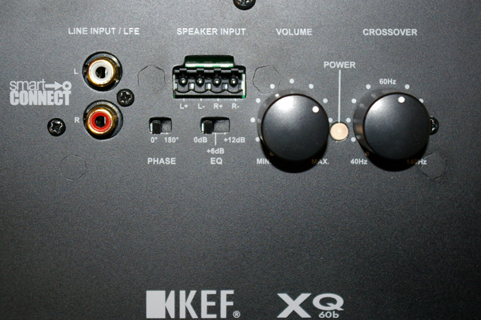

Má z Vas niekto skúsenost s pripojenim aktívneho SUBwoferu s koncovým zosilovačom, Zapojenie by bolo paralelne na svorky kde su zapojene repro-kable. Sub ma vstupy na L+P kanal. (vid priloha)

Pokud jsou tohle vsechny vstupy, ktere sub ma, tak ho k vykonovymu zesilovaci nepripojis.
Je tam jen signalovy (linkovy) vstup, ne high level (vykonovy).
PríspevokZaslal: St november 02, 2016 19:27:34    Predmet: Odpovedať s citátom
Rozbocit linkovy vystup preampu. Ale je tam I speaker input.

Podle manuálu by ta atypická zásuvka označená SPEAKER INPUT měla být High Level vstup:
https://www.manualslib.com/manual/1105039/Kef-Xq60b.html?page=5#manual
https://www.manualslib.com/manual/1093686/Kef-Xq60b.html?page=12#manual
Princip zapojení je zde:
http://www.audiocircle.com/image.php?id=120343

PMA napísal:
a keby to slo na spodne svorky Koncaku ? to by nastale nejaka porucha pripadne skrat ? keby sli 2x kabely do tých vstupov na SUB ?
Mam Rotel RB-1582 + DAC NAD C510

PríspevokZaslal: St november 02, 2016 21:11:27    Predmet: Odpovedať s citátom
Ten speaker input, tam prijde vystup repro z koncaku.

PMA napísal:
ciže tam mozem dat paralelne 2x na jedne svorky ? a natiahnut to priamo do Subu ? nestane sa nic.. samozrejme ked dodrzil polaritu... s impedanciou nebude problem ?
Dolne svorky ma obsadene kablom KrautWire a su pripojene na dolne svorky na bedniach, horne kable su Supra 2,5 mm klasika na horne svorky na bedniach..
a kable na sub by som dal na dolne svorky spolu s kablami od KrauWire

3M napísal:
Preamp nemam, mam len Koncak + DAC s regulaciou hlasitosti
V tom případě ten DAC s regulací hlasitosti nahrazuje předzesilovač. Takže stačí dát na výstup z DACu CINCH rozdvojky:
Pokud má ten DAC výstup na sluchátka, tak by možná nevadilo použít sluchátkový výstup pro subwoofer. Pak by nebyly potřeba CINCH rozdvojky, ale kabel JACK <-> 2xCINCH.
3M napísal:
Ano - takto to zapojit můžeš. Řešení na linkové úrovni (z výstupu DACu) je ale lepší.

PríspevokZaslal: Št november 03, 2016 13:00:14    Predmet: Odpovedať s citátom
ok takze ak by som použil Cinch rozdvojky, prepokladma ze 2x na prava a lavy kanal.. apotom by som len dal jeden do koncaku z dacu a jeden priamo do sub. ten ma 2x cinch vstupy.
...otazka je co to spravý s kvalitou signalu ? Rozdvojky som kupil nestali viac než euro Very Happy

PríspevokZaslal: Št november 03, 2016 13:44:14    Predmet: Odpovedať s citátom
Tak tak - nutné jsou 2 rozdvojky (pro každý kanál jedna). A samozřejmě potřebuješ i další stereo linkový kabel (se dvěma CINCH konektory na každé straně) pro propojení DACu a subwooferu. Stereo proto, aby to hrálo basy z obou kanálů a hlavně proto, aby případné ovlivnění signálu bylo symetrické.
Vliv rozdvojek bude podle mě nulový - samozřejmě v případě, že budou mít dobrý kontak (budou bez oxidace a budou mít dobrý přítlak).
Nějaký vliv by mohl mít linkový kabel mezi DACem a subwooferem a vstupní obvod subwooferu. Ty budou totiž zapojeny paralelně k linkovému kabelu DAC-koncák a ke vstupnímu obvodu koncáku. Musíš posoudit sám, zda se zvuk z beden bude slyšitelně měnit, pokud bude kabel vedoucí do subwooferu od rozdvojek odpojen nebo do nich zapojen (při tom testu musí být subwoofer zapnutý, ale hlasitost na něm musí být stažena na nulu).
Propojení na "výkonové úrovní" (pomocí reprokabelů mezi reprosvorkami koncáku a Speaker Inputu na subwooferu) by ale nějaký vliv mohlo mít taky (minimálně kapacita a indukčnost reprokabelů.) Zda žádnou, menší či větší než propojení na linkové úrovni, se asi nedá ani odhadnout. To by se muselo vyzkoušet a porovnat.
Z hlediska vlivu na zvuk beden by bylo asi nejlepší použití sluchátkového výstupu DACu (pokud ho má) tak, jak jsem psal výše.
