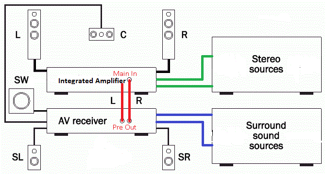

Kozousch
Založený: 09 máj 2009
Príspevky: 4168
PríspevokZaslal: Št december 22, 2016 20:29:30    Predmet: Odpovedať s citátom
Servisní manuál lze najít tak za 10 sekund:
http://elektrotanya.com/akai_am75_am95.pdf/download.html
(Kliknout na malé "Get Manual")
Processor Out / Processor In jsou určené pro externí ekvalizér. Processor In není vstupem koncového zesilovače, ale jde přímo na potenciometr hlasitosti. Nijak zásadně to ale nevadí. Stačí zesilovač přepnout na Direct, Pre-Out receiveru propojit s Processor In a na zesilovači nastavit nějakou vhodnou hlasitost.
A nakonec by nevadilo ani to, kdybys Pre-Out receiveru propojil s libovolným linkovým vstupem - např. AUX. To by mělo tu výhodu, že bys ostatní linkové vstupy (CD, Tuner a Tape) použít pro zdroje zvuku - např. CD přehrávač a podobně - pokud tedy nějaké používáš.
Pak bys při přehrávání videí jel přes AV receiver (zesilovač bys přepnul na AUX) a při přehrávání hudby bys AV receiver nepoužíval vůbec a jel bys jen přes zesilovač (přes vstupy CD, Tuner a Tape) . De facto bys to zapojil takto, kde místo Main In bys použil AUX:
 Filesize:  33.32 KB
 Viewed:  173 Time(s)
