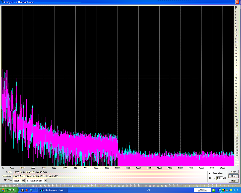

Osmička je ořezaná na 11kHz (lineární frekvenční osa).
Nechci být pedant, ale stejně, jako je důležitý hudební obsah, je důležitá kvalita záznamu a reprodukce. Dojem ze 7 a 8 z ukázek vs. z CD mám ne stejný. Pokud to někdo zná úplně nazpaměť, mozek může chby opravit a doplnit.
P.S.: obě analýzy jsou přes celou ukázku. Analýzy kratších úseku ukazují proměnný kmitočet ořezávání kompresním algoritmem. Komprese MP3 není dobrá věc, ani 320 kbit/s. Když mě kryton naposled navštívil, byla MP3 320kbit/s odhalená ihned.

Pokud je to tak, jak píšeš, tak to nějaký prase komprimovalo VBR s průměrným bitrate tak 100 kbps. Pokud se to zkomprimuje poctivě CBR 320 kbps, rozumí se rovnou z originálu, silně pochybuju, že by to někdo poznal. Záleží ovšem na typu kodérů - nejlepší je dle mých zkušeností LAME. Ten má při 128 kbps šířku pásma natvrdo cca 16 kHz při a 320 kbps přenese do 22 kHz všecko. Přitom poměr komprese při 320 kbps je cca 1 : 5, čili asi jako ATRAC a zhruba dvakrát tolik co FLAC level 9.

Tady ty ukázky (viz coughův link o kousek výše) hlásí, že jsou 320kbit/s, můžeš je stáhnout a zanalyzovat, jestli Ti to vyjde jinak.
IMHO se 320 kbit/s pozná, je to otázka aparátu, víc než uší.

Páni, bylo to narychlo komprimováno MP3 makerem z balíku Nero... vybral jsem 320 stereo a .... dál to nestudoval... a popravdě ani neposlouchal...

Nevím, jak se ti to podařilo - ten defaultní kodér v Neru je evidentně pěknej humus. Takhle to vypadá panoramaticky (sonogram):
Takhle vypadá slušnej originál:
Totéž přes MP3 Fraunhofer 320 kbps:
Totéž přes MP3 LAME 320 kbps:

Co se týká poslechu MP3 320kbit u PMA. Jednalo se o placený download přímo ze stránek Deutsche Grammophone (převedený pomocí LAME na WAV a vypáleno na CD-DA). Přestože to bylo 320kbit, bylo to ostře omezeno na 16kHz. Buď jsou u DG asfaltéři nebo na základě testů usoudili, že poslechově vyznívá lépe využít ušetřená data (nad 16kHz) na kvalitnější zakódování zbytku pásma. Ať tak nebo onak, je slyšet že něco chybí (to je ovšem u MP3 i u tohoto bitrate slyšet i bez ořezu na 16kHz). Na druhou stranu se to dá IMHO velmi dobře poslouchat. Hraje to lépe než řada originálních CD s klasikou ze 70 let.
Mimochodem při aktuálním standardním nastavení LAME 3.97 pro VBR 225kbit (-V 1 --vbr-new) je například ořez na 16kHz prováděn defaultně. Zřejmě někdo došel k závěru, že výsledek je poslechově lepší při takovémto nastavení.
