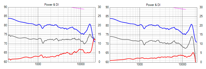

Doplneni DI pro tento projekt, ciste pro dokresleni celkoveho obrazku, vlevo pro 0 stupnu, vpravo pro 30, modre power response, seda frekvencka, cervene DI:

Pro pochopeni jak funguje DI ve smyslu: aby to neco reklo o reprobedne:
DI prubeh je inverzni funkci sound power.
Zkratka kdyz prubeh sound power klesa smerem k vyssim frekvecim, musi jakykoliv realisticke a vypovidajici zobrazeni prubehu DI stoupat.
Proto jiste dava smysl to delat s DI grafem tak, aby to neco reklo, zkuseny clovek to ale vsechno vidi uz v tech smerovkach 0° - 9O°.
Ja treba opravdu prubeh DI v grafu videt nemusim a staci mi jen ty smerovky 0° - 90°.....uz to mam celkem myslim za ty 2 roky co se tim zabyvam v oku.
