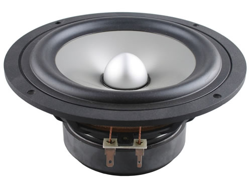

Prosím ťa sú k tomu koaxiálu Omnes Audio CX 3.1 niekde merania? Google mi nič moc neporadil. Ďakujem

Měření toho koaxu (stažená webová stránka pro IE). Googla se stačí jen správně zeptat.
Jinak mám i svoje, docela na ten reprák spoléhám, vlastně je to tak trochu postavené celé okolo něj. Není to úplně dokonalé, ale na koaxiál docela slušné a výhody koaxiálu předpokládám nemusím dlouze vysvětlovat.

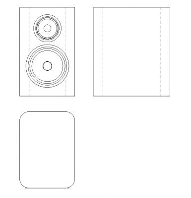

Repráky (není v měřítku), dohromady asi za 360€/pár beden.

odhadovanie delenie?

To se uvidí, i s ohledem na strmosti. Odhadem tak 200, 900 a 3500 Hz.

moj odhad bol 300-900-3000 v jednej som sa trafil hehe tesim sa na vysledky

Možná taky 250 nebo 800 Hz. Nahoře je to svízel daleko větší. Taky se těším, ale cesta bude ještě dlouhá.

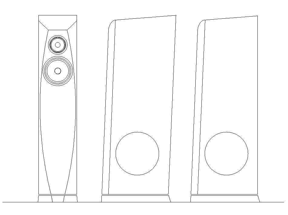

Zaslal: Pi apríl 08, 2016 13:59:29 Predmet: |
Úplně první neumělý tvarový nástřel (samozřejmě bez hran, to je jen naznačené).
Celková výška je takhle asi 112 cm, to už +- zůstane. Šířka 23 cm.

To čelo asi nechám z tlusté vrstvy překližky. Frézování tam nechá pruhovaný vzor, možná to jen trochu ztmavím. Bude to aspoň trochu nevšední. Snad to půjde dobře zbrousit do hladka. Jinak na těhle škatulích těžko něco vymýšlet, nemá-li to být celé nějaká tvarová šílenost. Zas to musí v první řadě plnit účel. Kdyby to jinak zůstalo jako úplně obyčejný kvádr, vůbec nic se nestane.

Zaslal: Po apríl 11, 2016 09:03:45 Predmet: |
Tvar je pěknej a ta překližka je taky dobrej nápad.
Může to zůstat v přírodním povrchu, a nebo to pak celý dobře nalakovat a bude to mít luxusní vzhled.
Návrat hore |
Basstl Hifi expert
Založený: 26 apríl 2008 Príspevky: 2342 Bydlisko: Teplice
Zaslal: Po apríl 11, 2016 10:28:33 Predmet: |
To vypadá dost dobře.
Na to čelo doporučuju nábytkovou bukovou překližku. Když se to dobře ofrézuje a obrousí, tak to bude vypadat luxusně.

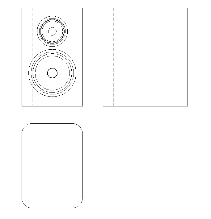

Mně zaujalo jen to malé třípásmo? Jaké budou rozměry? š23 x v36 x h29 cm? BR?

Tak nějak by to mohlo být. BR.
