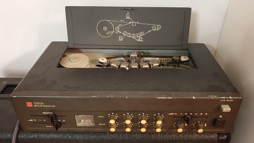

Jedno si tiež reparujem (už veľmi dlho), potreboval by som detailný pohľad na tiahlo, ktoré vypína echo- odsúva prítlačnú kladku od osky motora - výškovo mi to nesedí a asi mi tam chýba aj nejaký diel - dokumentácia by bola.

@Stefan31 - mozem to odfotit ked to echo rozoberiem. Par tyzdnov mi potrva kym sa k tomu dostanem, tak mi pripadne este posli spravu. To tiahlo na mojom exemplari funguje, ale nepouzivam to |

Ok, nafotil som to, v prilohe su fotky. Posledne 2 ukazuju stav s tlacidlom stalcenym a nestlacenym. Rozdiel je ze pritlacna hnacia kladka sa po stalceni tlacidla odpoji |

Ďakujem za foto, no netušil som, že mi pomôžu iba v tom, že sa dozviem o výrobe iných variánt .... tá "moja" AOS-ka má tiahlo z pásika plechu, ktorý však výškovo "nesedí", aby vošiel do otvoru na konci prepínača ISOSTAT -na mojom obr. hore má ten prepínač ešte aj akýsi gumový návlek . A tak som si myslel, že tam chýba nejaký medzikus, ktorý by zabezpečoval pohyb toho pásika a tým odsun-prítlak kladky. No na Tvojej foto je vidno úplne iný mechanizmus, ktorý pozostáva z tyčky a pliešku pri tom ISOSTAT-e. A zmena je aj vo veľkosti gombíka na prednom paneli....to však nemá s jeho funkciou nič spoločné .... aj motor je uložený tak, že pri prítlaku kladky o jeho osku dôjde k vychýleniu kolmej osi osky a tým aj k problémom pri vedení pásky - motor má iba dvojbodové upevnenie a to ešte aj v tom "nesprávnom" smere .... a tieto veci ma znechutili natoľko, že echo leží už 11 rokov , preto som tak chcel tie foto ....
... želám veľa zdaru pri renovácii ....
Stefan31
P.S. Keďže aj servisná dokumentácia obsahuje "moju" verziu spomínaného mechanizmu, predpokladám, že to bolo tak problémové, že vyrobili tú "Tvoju" verziu, možno vznikol aj dodatok na papieri, ale ten som nikde nevidel .... ak to budeš pri rozoberaní a oprave fotiť, prijal by som aj iné foto tejto verzie. Možno sa vyskytnú aj iné úpravy, možno iný typ IO, ako MAA503... |
