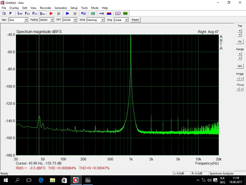

dnes som kupil STX II a rychlo zmeral v loopbacku (HTPC, externy zdroj)
zakladna doska https://www.asus.com/Motherboards/AT3IONTI_DELUXE/
OS Win10 64bit, SSD,HDD
