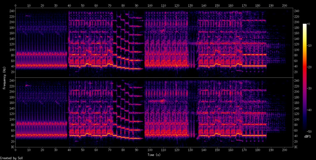

Miro, ty spektrogramy IMO nejsou moc přehledné, navrhoval bych spíš spektrum v režimu "peak hold" sejmuté pro celou skladbu. Předpokládám, že skutečných basů v těch nahrávkách zas až tak moc není.

Mně přijdou úplně v pohodě, klasika 3-parametrový statický waterfall soxu - X čas, Y frekvence, barva level.

PMA, dobry napad - je to tam tiez :-)
"Priemerovane" zhruba po sekunde, resp. fft 512 na 500fs.

Chlapi ide mi o pesničku "bas i love you" z hudobného hladiska má pre mňa význam nulový. Hodte sem pls jej spektrum - tie basy sú tam asi umelo namodulované keď to spôsobuje také výchylky na repro? čo si o tom vy skúsenejší myslíte??

Je to tam tiez, ale ze si to ty tak pozri :-)
No ale zistil som, ze mi to asi nepocita spravne ten peak hold (prilis kratky cas na hold).
Mazem a vsetko znovu...

ja-kub:

Zdejší (už tradiční) zásadní nepochopení spočívá v tom, že u těch nahrávek zdaleka nejde jen o absolutní hloubku tónu, ale především o jeho podání. O to, jak systém bas reprodukuje - objem, dynamika, rozlišení, razance, barva, fyzický tlak, dozvuk... Proto tak široká paleta žánrů, nástrojů (reálné, elektronické), hloubek i typů basů.
Ale to je pro posluchače grafů na monitoru španělská vesnice... Výše "vysmátá" The Raze je zajímavá dlouhými táhlými hlubokými tóny, do kterých zasahují "údery" vyšší frekvence. Hezky to odhaluje, jak místnost/repro (ne)duní, dynamiku basů a další.... Bezesporu vhodný střípek do mozaiky toho, jak basy na konkrétní sestavě zní.

Pardon za mylku, verzia s opravenym "priemerovanim" vyzera uz dobre.
Spektra do albumu su uz tiez nahrane nanovo.

Ano, je to vidiet pekne i v spektrograme z youtube nahravky. To spektrum na ktore poukazoval PMA nebolo (nie jeho chybou) z celej dlzky suboru, ale len par sekund na zaciatku.

Pitrsi, a nabuduce ak uvidis nejaky rozpor s vlastnou skusenostou, tak skus namiesto nadavania radsej naznacit, ze to nesedi a, ze v tom je mozno chyba.
A k tej kvalite zvuku na Youtube: Ak tam nieco v spektrach do 250Hz nie je vidiet, tak je to IMHO maskovane uchom. Asi by to slo urobit i z grabu nahravok na Tidale, ale pokial doveryhodne neukazes, ze toto je uplne mimo, tak to robit neplanujem.
