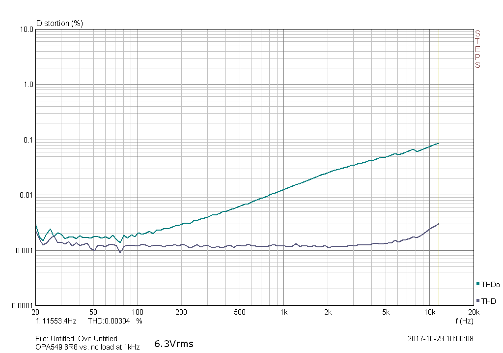

PMA, skusal si mu merat skreslenie i na nizkej frekvencii?
Príspevky: 19605
PríspevokZaslal: Po november 06, 2017 08:49:42    Predmet: Odpovedať s citátom
miero napísal:
No jistě, viz graf dole. "Thermal distortions" tam vidět nejsou. Problém je jen když si člověk udělá smyčku a vylezou jevy od sítě.

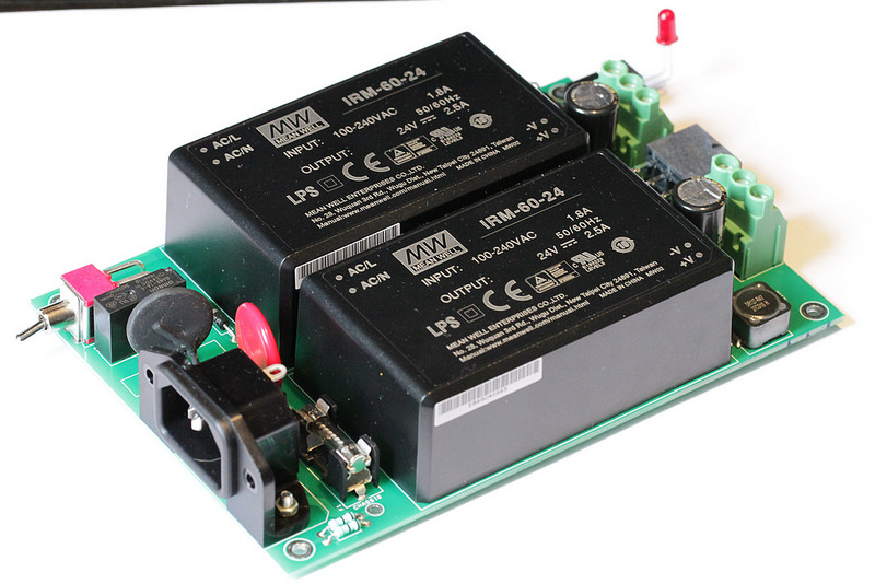

Tak super :-) A myslis, zeby to zvladlo i spinany zdroj?
napr. tento s Meanwell IRM-60-24 SMPS modulom: https://www.neurochrome.com/smps-86/

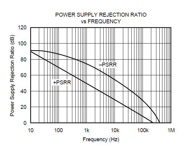

Napájení je teď 2 x 27V. Rozmezí by mohlo být 2 x 24V - 2 x 30V. PSR obvodu OPA549 není nic moc, zejména +PSR. Je to vidět i na spektrech po zatížení. Slyšet to ale zatím není.
Těch 1.8A nebo 2.5A z toho zdroje, co máš na fotce, je ale málo. 5A alespoň. 10A nejraději. To bývají omezení menších SMPS, ty malé proudy.

hm, jeden ten IRM-60-24 modul ma 150mVp-p ... co by mohlo by tak 40dB k 24V

miero napísal:
To by asi nevadilo. Horší je ten omezený proud. To bych ty testy na teplo, co jsem dělal, ani neprovedl.

...hlavně ty elyty na výstupu mají Imax odhadem tak 0,5A. Zajímala by mne životnost.
A, pokud se nepletu, Mean Well nepoužívá řízení s rozmítanou frekvencí (jako mají např. čipy od Power Integrations). U takto řešeného sym. zdroje ze dvou nesesynchronizovaných modulů to může produkovat docela problémové zázněje.
