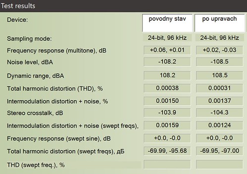

Na výstupoch by som chcel vyskúšať zmeniť operáky v lowpas filtroch za prevodníkmi, a operáky na výstupoch.
Podľa parametrov prevodníkov sa zdá, že parametricky je lepšia AD strana karty (separátne ich zmerať neviem, takže len odhadujem).
Merania loopback vo východzom stave:
(loop je medzi linkovým výstupom 1+2 a vstupmi 3+4. Vzorkované 96 kilo/24bit)
Pozadie
THD ("úroveň" v Rightmarku -3 dB)
IMD

Drobné experimenty s "čistým napájaním".
Zapájam "motorkový akumulátor" 12V a merial v loopbacku. Očakávam skôr žiadne alebo minimálne zmeny - karta má totižto široký rozsah možných vstupných napätí (10-24V) a dokonca aj polarita na vstupnom pine môže byť "opačná".. ..z čoho usudzujem, že mašinka si ešte napájanie poriadne "prežuvá" a čisté napájacie napätie na vstupe veľkú zmenu nespraví.
Po zapojení 12V aku sú výsledky podobné ako pri dodávanom 15V "adaptériku", ale pri kalibrácii signálu na začiatku merania (righmark ukazuje -0,4dB) vidím les harmonických. Evidentne tých 12V pre plné vybudenie nestačí a pri väčších úrovniach to začína skresľovať (aj keď je to vo výrobcom povolenom rozsahu). Dopĺňam články a pri baterkových 15V je už kalibračný signál OK. Merania s "baterkami" prinesú "zlepšenie" pozadia o 0,2 dB, THD a ostatné merané parametre sa výrazne nemenia. Skúšam ešte dopniť dalšie články a ísť na 17,5 V, ale zlepšenie to neprinesie.
V grafoch vždy tri merania:
Biela: Ddodávaný adaprér
Zelená: Akumulátory 15V
Azúrová Akumulátory 17,5V
POZADIE:
THD:
Detail ukazuje, že predsa len to "niečo robí" - pozadie sa s aku napájaním jemne zlepší v okolí 1 kHz - detail na ľavej strane grafu medzi 1-2kHz.. ..kde majú baterky asi 3dB čistejšie pozadie.. ..naopak adaptér nerobí dva zuby tesne pod 20kHz.
Ostrá špička na nejakých 48 kilách je tam pri všetkých troch meraniach.
Predbežne naplánovaný zdroj I-power teda neobjednávam.. ..merania ale skúsim zopakovať s vymenenými operákmi.

Len pre zaujímavosť: ako úpravy zobrazuje RightMark - "štandard pre loopback merania". Ten "nevidí tak hlboko pod šum" a na kartu pozerá ako na komplet vstupnej a výstupnej časti, takže výsledky nevyzerajú až tak optimisticky. Tu pekne vidieť aj posun šumového dna - zlepšenie ani nie o pol dB. V karte teda šumia iné veci ako operáky.
Zaujímavú vec ešte ukazuje toto Rightmark porovnanie (biela povodný stav, zelená modifikované) - zazoomovaný detial merania thd. Okolo budiacej frekvencie je to čistejšie - okometricky 2, možno až 3 dB. Priznávam, že celkom si neviem predtasviť aký mechanizmus toto zlepšenie prináša, ale podobný efekt som zaznamenal, keď som motu-nku skúšal s batériovým napájaním.
