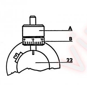

Stupnica sa neda nastavit????
Uryvok z manualu:
Uvolněte pojistku raménka (10) a přenosku vychylte mezi stojánek a okraj velkého talíře. Překlopte páčku zvedáčku (14) do přední polohy. Mírným tlakem našroubujte závaží (11) na zadní část raménka přenosky tak, aby přenoska byla v rovnováze. Raménko přenosky vráťte zpět na stojánek (obr. 2) a páčku zvedáčku překlopte zpět do zadní polohy.
Přidržte část závaží (A) a natočte stupnici závaží (B) tak, aby nula směřovala proti rysce na víku kloubu přenosky (22). Otáčením celého závaží pak nastavte požadovanou svislou sílu (obr. 4). Raménko přenosky umožňuje nastavení svislé síly v rozmezí 10 - 30 mN.
Co je na tomto nezrozumitelne???
Nechcem sa ta dotknut ale mal si naozaj dany typ chassis?[img][/img]
Zavazie ramienka Tesla NC 430
 Filesize:  27.84 KB
 Viewed:  35 Time(s)

PríspevokZaslal: St január 17, 2018 17:32:25    Predmet: Odpovedať s citátom
OK, tak som sa niečo spätne dozvedel Very Happy
Pri chassis HC-43 som takýto postup v manuále (asi) nemal a stupnica mi nešla otáčať, ale možno som mal použiť "hrubšiu" silu.
To nastavenie "nulovej" polohy na závaží podľa návodu Ti odporúčam skombinovať s mojim postupom, pri otáčajúcom sa tanieri a bočnom vychyľovaní ramienka antiscatingom sa "nulová" poloha hľadá ťažko. Ja som používal o dosť ľahšiu prenosku Ortofon a ramienko som mierne "dovyvážil" protizávažím, takže viem, že sa s tým treba "pohrať":
http://hifi.slovanet.sk/bb/viewtopic.php?t=22380&highlight=hc43
Podľa Tvojho videa usudzujem, že pomer zvislej sily a bočnej sily je nesprávny. Ramienko na zdviháčiku sa pri bočnom pohybe nadnáša a doslova "pláva", ako keby prenoska bola príliš odľahčená. Takto sa prenoska u mňa nikdy nesprávala. Pri spúšťaní do drážky jemný bočný pohyb mohol nastať, ale to sa mohlo prejaviť tak o 1 - 2 mm. Prípadné zvýšenie trenia pri pohybe po zdviháčiku by neriešilo problém, len zmierňovalo dôsledky súvisiace so spúšťaním prenosky, neriešilo by chybu pri prehrávaní.
Stále si myslím, že jedna z týchto dvoch vecí je chybná. Ak si si teda istý správnou zvislou silou, chybu hľadaj v antiscatingu. Súčasný stav nevyzerá byť v poriadku.
