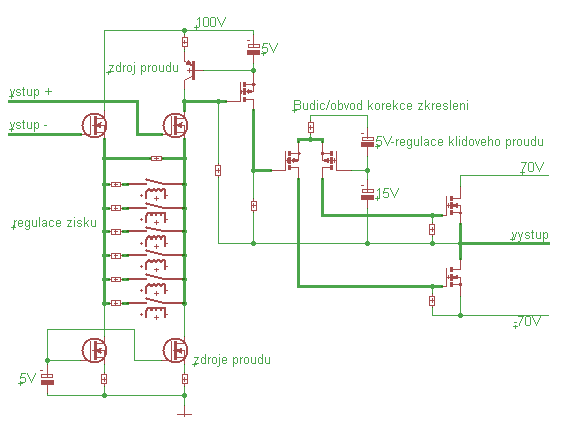

PríspevokZaslal: Št august 09, 2018 12:29:53    Predmet: Odpovedať s citátom
Topologii sem Luďěk už dával.
http://hifi.slovanet.sk/bb/download.php?id=27696
a můstek má své ekonomické výhody, vystačí se s jednohladinovým zdrojem, když jsi šikovnej Very Happy
Takovej konec, 2x200W do 5kKč by nebyl špatnej. Mám tu štangli IRFPS3810 a IRFP3710.
Samozřejmě by se to muselo překopat a hodně vylepšit Laughing
