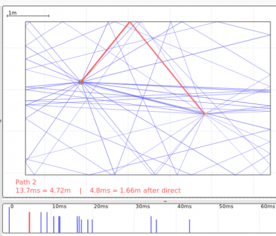

PríspevokZaslal: Ut júl 10, 2018 12:26:57    Predmet: Odpovedať s citátom
opa: tento nastroj by ta mohol potesit https://amcoustics.com/tools/amray
 Filesize:  123.01 KB
 Viewed:  36 Time(s)
