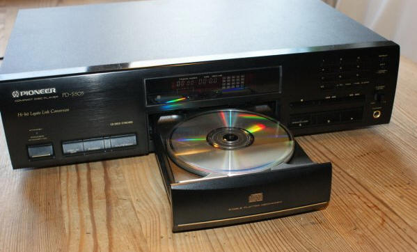

Dostal se mi do rukou tenhle skvěle hrající CD přehrávač a chtěl bych vám ukázat jak vypadá modifikace cd přehrávače ála Dawsoo:

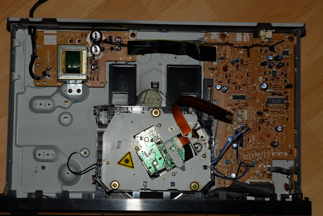

Nejdřív se vezme nějaký slušný cd player s dobrým základem a slušnou mechanikou. Třeba nějakej pincek, co vevnitř vypadá jako obyč spotřebka.

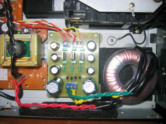

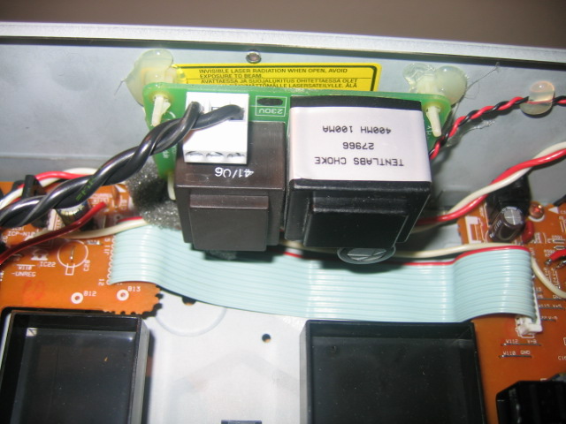

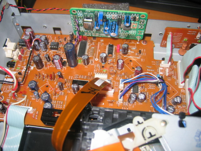

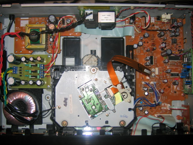

Pak se dodělá sólo napájení pro digitální část, místo krystalu se dají hodiny Tentlabs se sólo zdrojem, překopou se země, dají kvalitní kondy, vyhodí mute tranzistory, vyberou OZ na výstup,

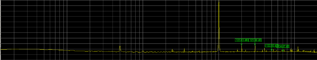

a výsledek je vynikající. Smile

Abych uvedl vše na pravou míru:
Víceméně vůbec nešlo o žádný tuzing na zakázku ale spíš jsem si jen tak pohrál pro sebe, abych si vyzkoušel vliv různých hodin (tent,kwak,vlastní řešení) a lepšího separátního napájení pro hodiny,dac a analog obvody + ošetření a decoupling každého brouka v části řízení + veškerého digitálu před dacem.Zásadní bylo odstranění zemních smyček a co šlo i vzájemných vazeb jednotlivých obvodů skrz napájení... Pioneera jsem si nevybral náhodou ale z důvodu že jsem přesvědčen že pioneerácká otočená mechanika je prvním předpokladem pro nějaký úspěch a layout cest na DPS nebyl až na naprosto příšerně řešené napájení až tak šílený. .Dále jsem precizně pomocí vlastních testovacích disků seřídil "trimry parametry čtení" (tracking offset a tracking gain) čímž se se snížily chyby v čtení a přesto že se jednalo o levnější model, výsledek předčil očekávání. Tady je jasně vidět že se dá při stále ještě rozumných nákladech lze markantně zlepšit "jakýkoliv talentovaný zdroj signálu" na úroveň mnohem vyšší... Aleš mě navštívil z jiného důvodu,ale jme všicí klasický hifisti .. tak jsme něco pustili Very Happy takže to dopadlo tak že mě jednoduše poté co jsem mu player pustil ve srovnání s jiným zdrojem signálu ukecal abych mu ho za cenu pro oba přijatelnou ač se mu vzhledově a rozměrově nehodil do jeho sestavy přenechal. Tohle vlákno vzniklo z důvodu že se chtěl podělit o dojmy na webu... takže předem říkám pro případné zlé muže že není to rozhodně žádný mý PR a ani nic podobnýho, neb se těmito věcmi neživím a ani je nikde a nikomu nenabízím. Nicméně mohu jen sám za sebe napsat, že ve výsledku byl zvuk po všech stránkách překvapivě dobrej, a to nejen na audiofilně onanistickecjh nahrávkách který hrajou rádoby skvěle na všem ale zlepšení je subjektivně řekl bych větší než ukazuje měření. jelikož jsem změny dělal postupně, abych zjistil co nejvíc subjektivně mrví výsledek,vím te´d zcela přesně dopady jednotlivých kroků téhle modifikace TAKŽE ÚČEL PROČ JSEM TO DĚLAL CELÉ BYL BEZEZBYTKU SPLNĚN a čistě jen ze zvědavosti jsem prošel web zda se u pincků řady PD-Sxxx nepokusil o něco podobného ještě někdo další a s jakými výsledky a z věcí co by mohly stát za zmínku jsem našel např. "Trichord Genesis" ... což asi možná nebude zcela taková náhoda že si vybral Evans jako nižší verzi svých úprav zrovna ten samý model. Smiling wide nebude asi od základu tak špatnej a na úpravy více než vhodnej...co mě překvapilo nejvíc bylo to že dac PD2029A když se mu dá to co potřebuje není vůbec zlej.
Zvukově se úpravy projevily následovně... vše se vyčistilo,spodek se zpevnil a zpřesnil, zmizela zcela pro pincky typická milosrdná deka, zlepšilo se podání detailu,lokalizace a prostoru, a zároveň se nestalo to že by zvuk byl ostrý či nepříjemný... No ono není moc o čem psát mohu jen říci že player obstál ve srovnání i s mnohem dražšími přístroji.
Proč šel do světa? Odpověď je jednoduchá ... Já se vydal v roce 2003-4 na cestu přehrávání hudby z počítadla, takže bylo jasné že omezit se jen na přehrávání placek z cd mě 100% neuspokojí. Proto jsem player ač hrál lépe než cokoliv jiného co doma mám, pustil jsem ven do dobrých rukou a nenechal si ho. Pro mne je nejcennější to co jsem si prakticky ověřil a doufám že ty poznatky brzy zůročím jinde. (modří určo vědí) Very Happy

Jinak klobouk dolů, ten rozdíl v grafech mluví jasnou řečí.
