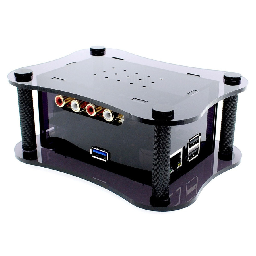

https://www.audiophonics.fr/24252-thickbox_default/allo-sparky-kali-piano-21-case-sparky-kali-piano-21-case-black.jpg

Toto si inak videl?
https://www.kickstarter.com/projects/1626717193/audiophile-touch-audio-player-raspberry-pi-3-sabre
Vyzera, ze audoiphonics to maju celkom slusne zmaknute a nevyzera to uplne ako kuchynska vaha Wink
Ten box sa da kupit aj samostatne:
https://www.audiophonics.fr/fr/boitiers-diy-boitiers-divers/rasptouch-kit-diy-chassis-pour-dac-es9038q2m-et-reclocker-allo-kali-noir-p-12448.html

moses áno, toto poznám, ale ten výzor...? Nehovoriac o cene. Predpokladám, že do tej ceny sa zmestím aj ja a bude to nakoniec také, aké chcem. Pritom sa trošku zabavím.
https://www.audiophonics.fr/en/network-audio-players-rasptouch/rasptouch-digione-touch-screen-reader-with-digital-output-p-12429.html
